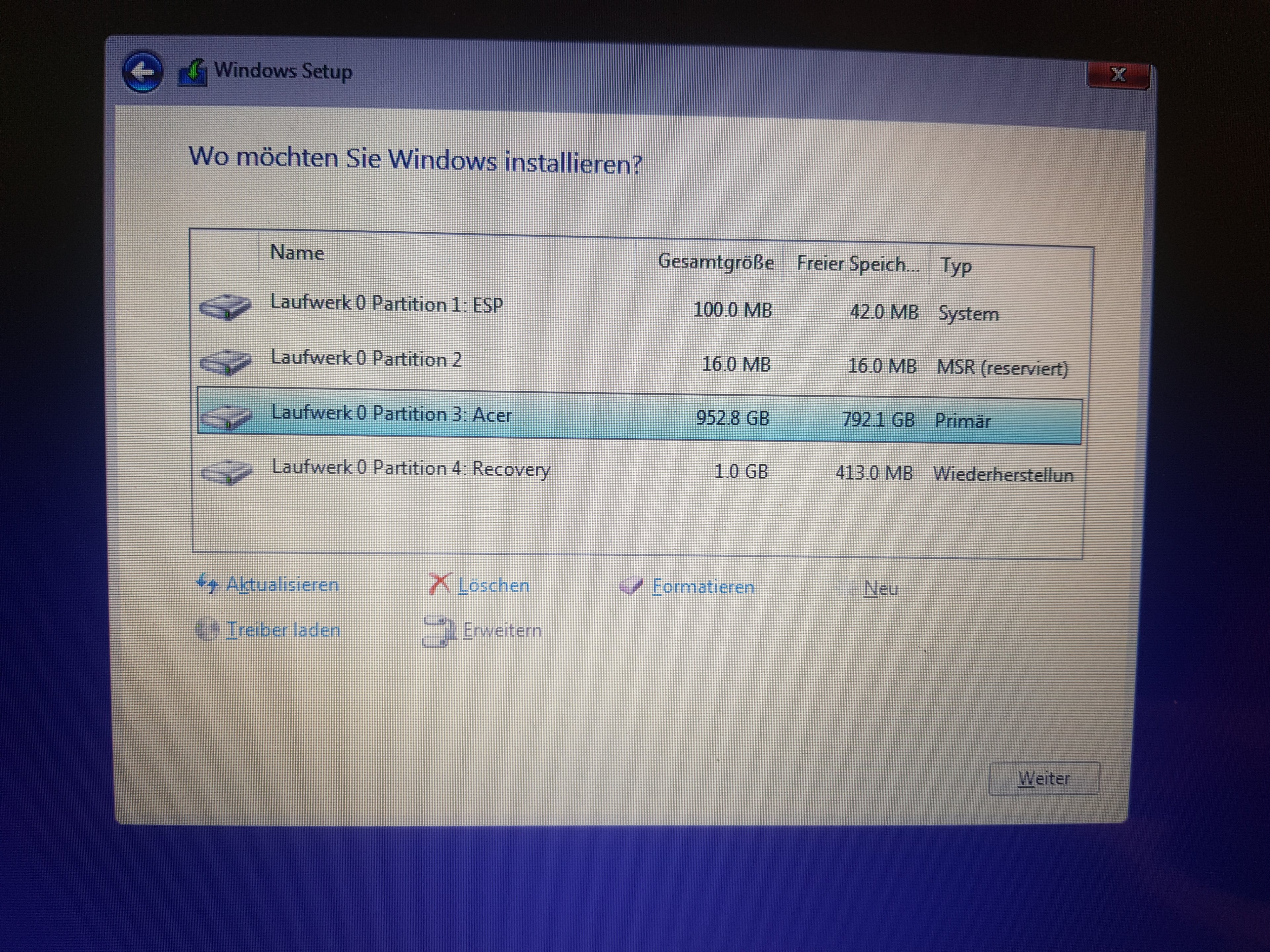

Die Festplatte wird erkannt und funktioniert wohl, falls ich das aus dem unten angefügten Bild schlussfolgern darf.
Nur ich denke, dass damit alles gelöscht wird?

Ja, da wird alles gelöscht.

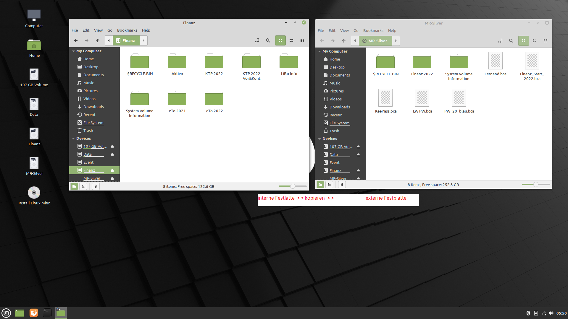

Daher,
1) besorge dir einen neuen USB Stick.
2) besorge dir eine Linux Mint Version
3) Installiere diese Linuxversion mit Rufus auf einen USB Stick
4) Starte den PC über die Biosauswahl mit dem Linux.
5) Dann kannst du deine Daten von der internen Festplatte kopieren auf eine externe Festplatte. siehe Bild Screenshot from 2021-12-29 05-50-27.png
Ich glaube mich zu erinnern, das es mit Ubuntu 2017 nicht funktioniert hat, wollte das aber jetzt nicht testen, da es ja mit Linux Mint funktioniert.

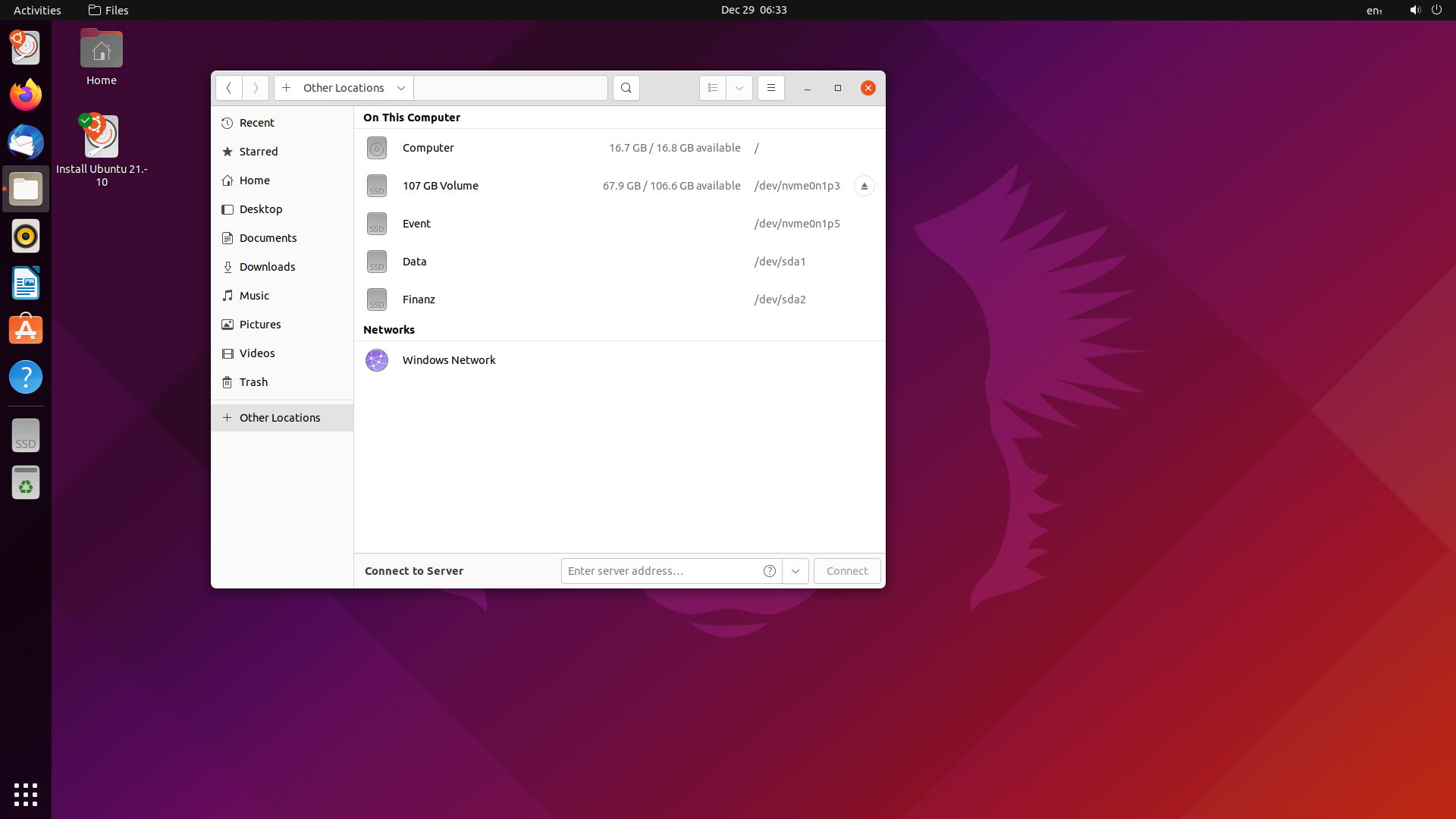

Hat mir keine Ruhe gelassen. Mit einer Ubuntu 21 10 Version versucht. Auch da kann ich auf meine Festplatten zugreifen. siehe 107 GB Volumen
