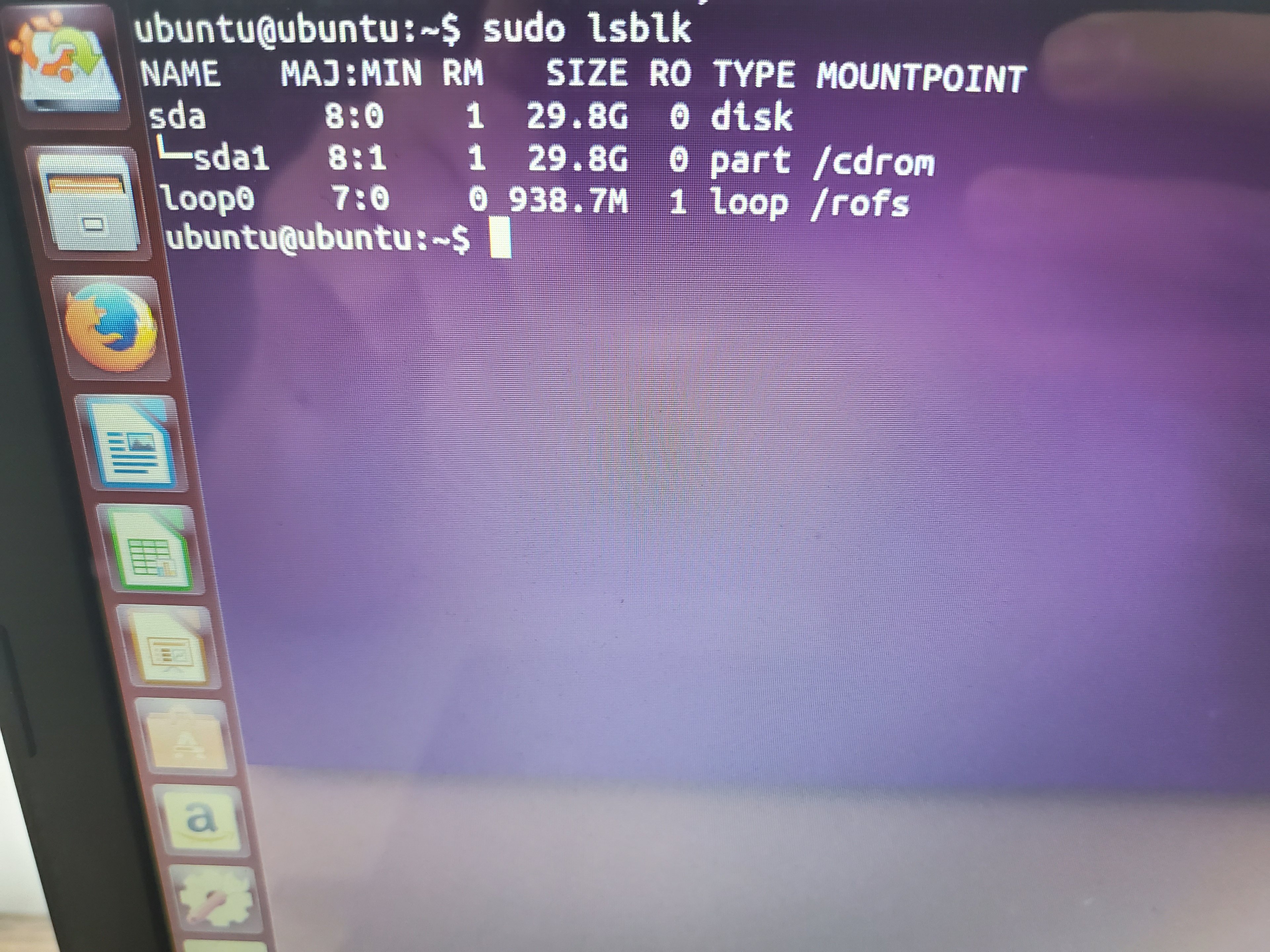

Ich hatte noch einen USB-Stick mit Ubuntu drauf.
Kann man darüber brauchbare Informationen herbekommen?
Ich habe jetzt mal nach den Speichern sehen wollen, aber ob ich daraus etwas gewinne...?

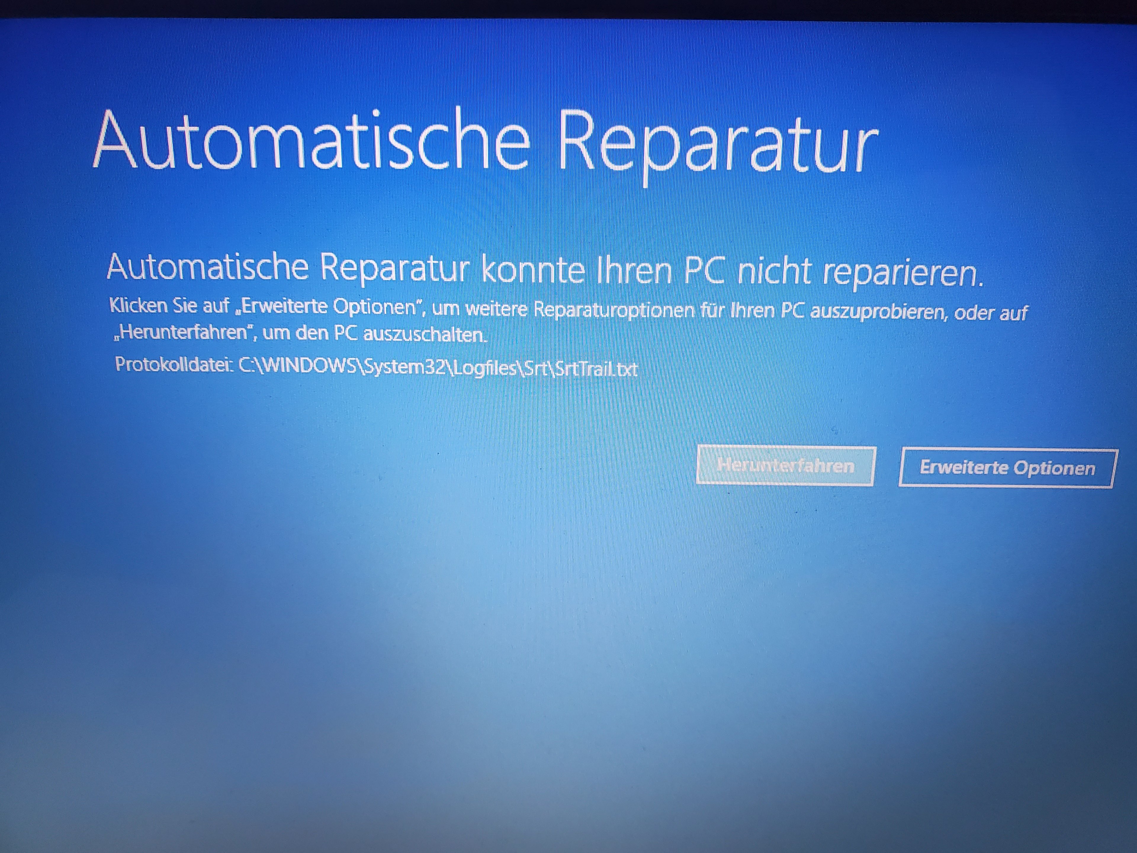

Kleine Ergänzung noch: bei normalem Starten sollte eine eine automatische Reparatur stattfinden. Diese schlug fehl.
Systemwiederherstellung habe ich bereits probiert, wurde durchgeführt, aber das Problem bleibt bestehen, also dass der Bildschirm schwarz wird nach dem Laden nach der PIN-Eingabe des Windows-Startbildschirms

In Ubuntu ist nur ein 32 GB großer Datenträger zu sehen, vermutlich der USB-Stick mit dem OS.
Ob hier eine PCIe-SSD aufgelistet werden müsste, weiß ich nicht.
Du solltest jetzt mal Infos zum Notebook posten, und welche HDD oder SSD, SATA oder NVMe/PCIe, da drin steckt.

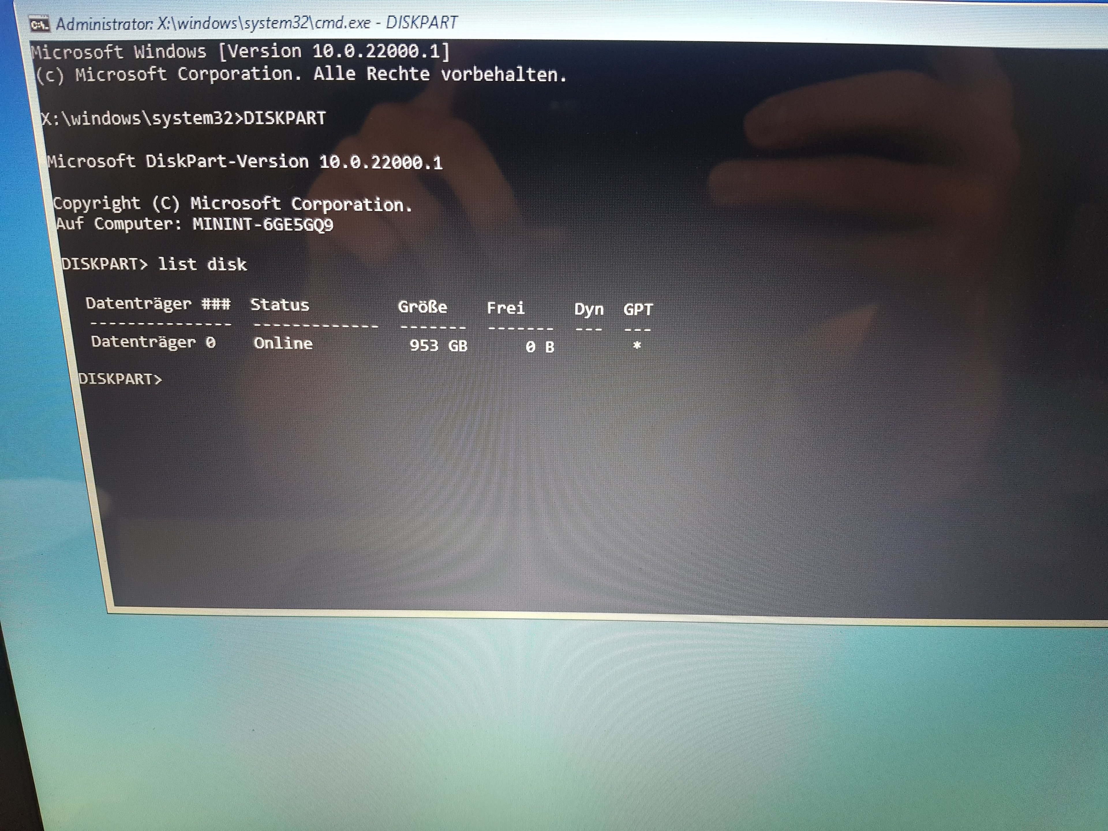

Also ich kann jetzt auch in die Windows Eingabeaufforderung. Mit "list disk" wird mir ein Datenträger 0 mit fast 1TB angezeigt.

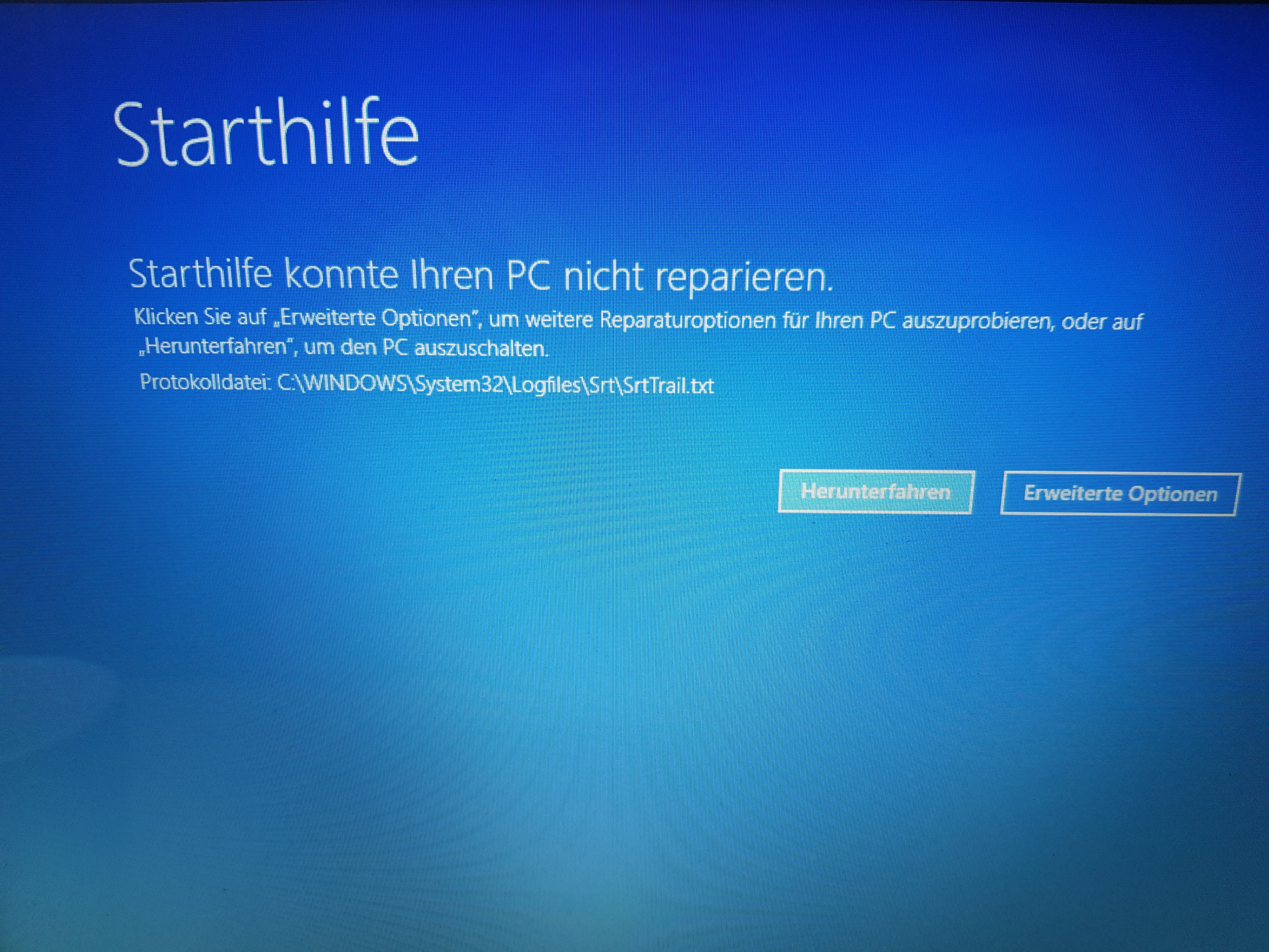

Die Diagnose von Acer (ich denke mal unter "Starthilfe"?) endet mit "Starthilfe konnte ihren PC nicht reparieren".

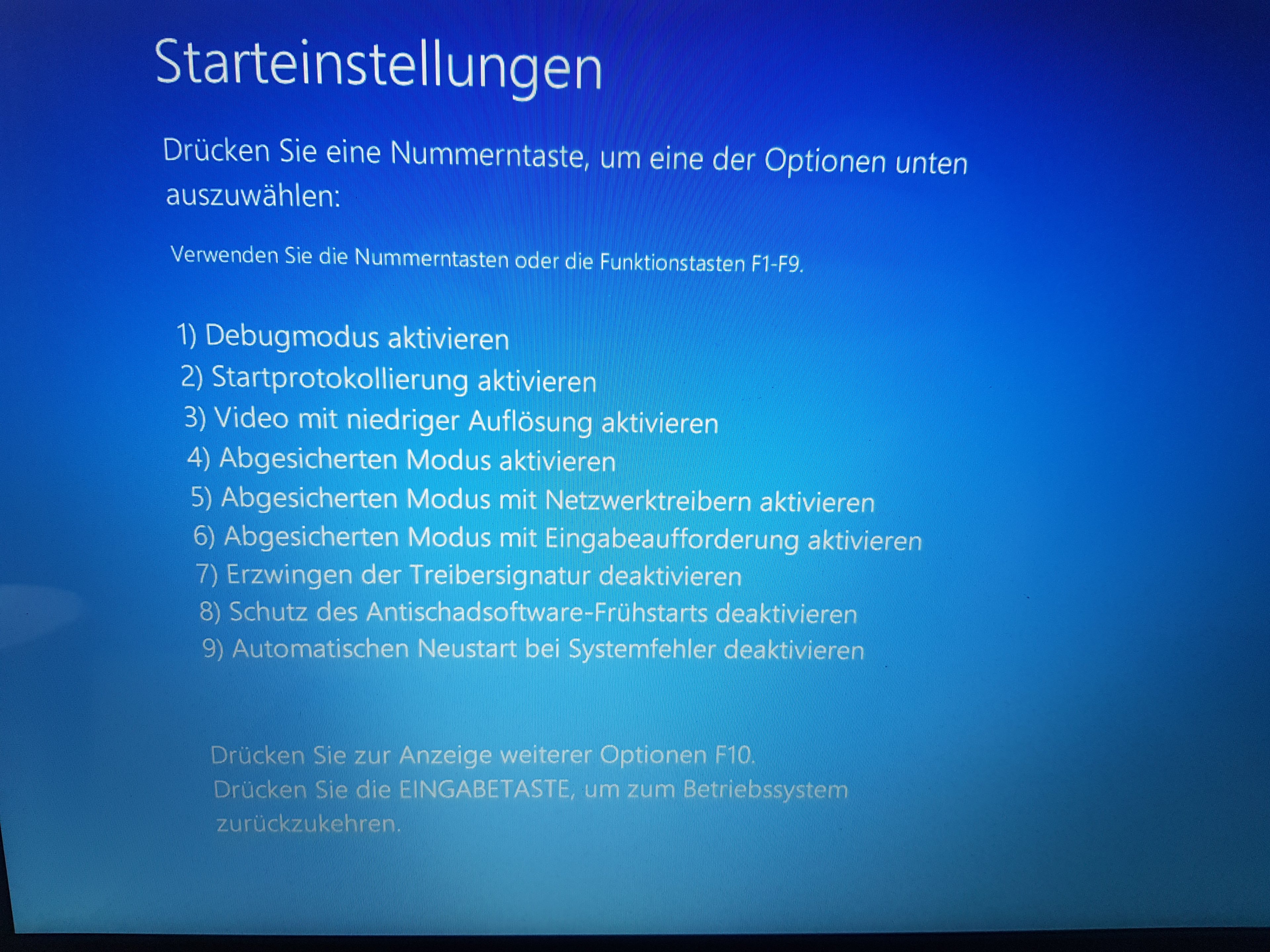

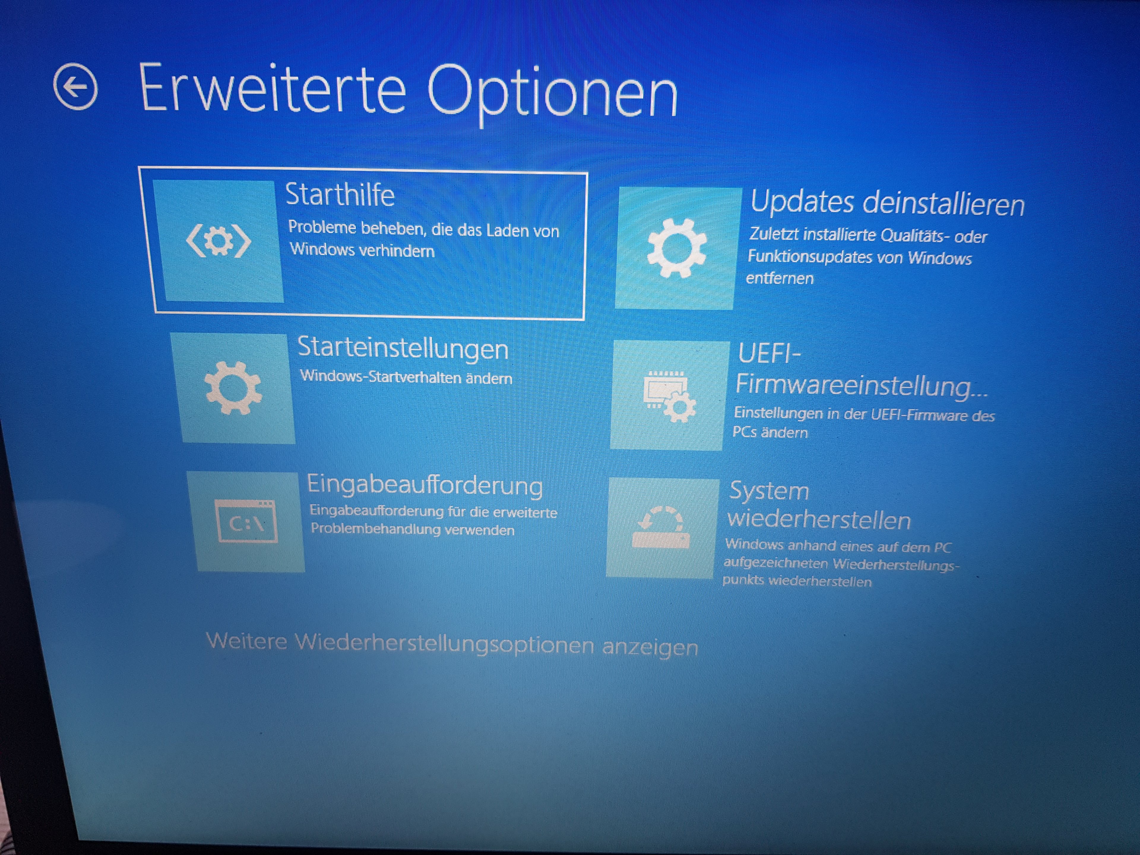

Welchen abgesicherten Modus soll ich denn wählen? (Bild angefügt)
Ich habe 4 gewählt und da kam ein Fehler, sodass ich wieder bei "Automatische Reparatur konnte ihren PC nicht reparieren" lande.

Der Datenträger ist GPT, wie man sieht unter "diskpart".
Wenn darauf Windows ist, wird vom "Windows Boot Manager" gebootet.

Unter Problembehandlung, Erweiterte Optionen habe ich schon die Systemwiederherstellung probiert, das hat nicht funktioniert.
Muss ich für eine Neuinstallation den PC zurücksetzen? Oder untet den erweiterten Optionen eine Systemimage-Wiederherstellung durchführen?
