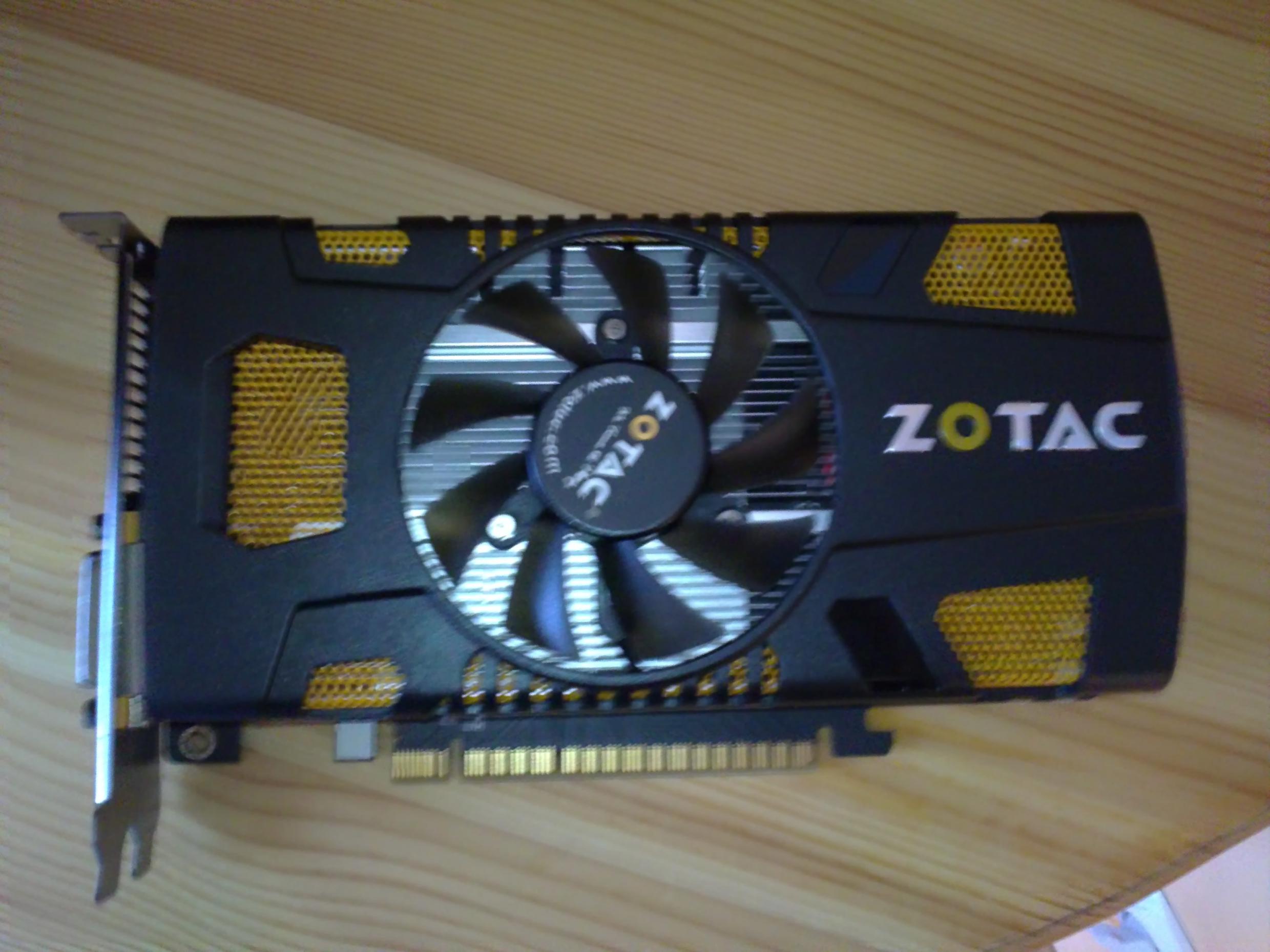

hallo, ich hab mir eine neue grafikkarte gekauft die Zotac GTX 550 ti AMP ! edition 1024 MB GDDR5, 2x
grafikkarte: http://www.e-tec.at/frame1/details.php?art=107039

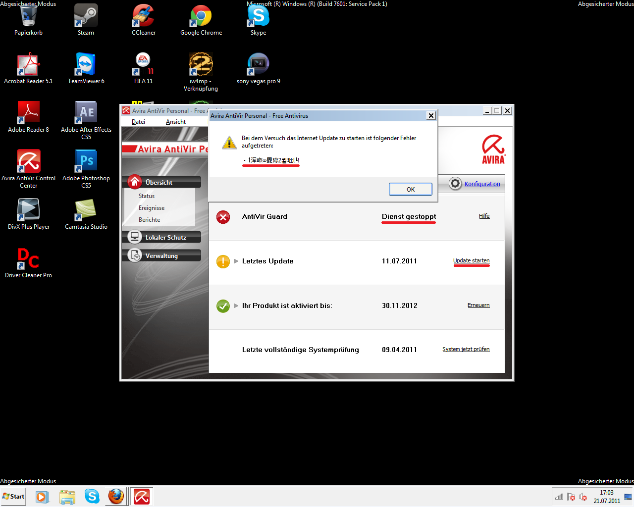

HAB EIN NEUES FOTO HOCHGELADEN VON AVIRA ANTI VIR PROGRAMM
WENN ICH DAS UPDATE STARTEN WILL KOMMT SO EIN FEHLER MIT CHINESISCHEN ZEICHEN ???
UND ANTI VIR GUARD KANN ICH ÜBERHAUPT NICHT STARTEN "DIENST GESTOPPT" STEHT DA
