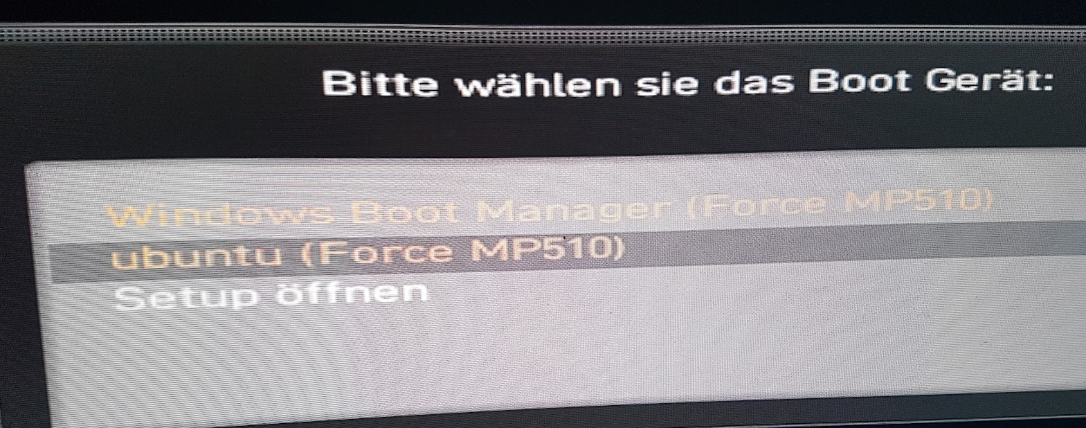

Du kannst den Dual Boot auch ohne den Bootmanager machen, in dem du das Bootmenü des Mainboard nutzt. So hast du keine Abhängigkeiten und 2 reine Systeme. Also, Linux installieren ohne dass die Win SSD dran ist und dann mit der entsprechenden Taste beim Start das Bootmenü aufrufst.

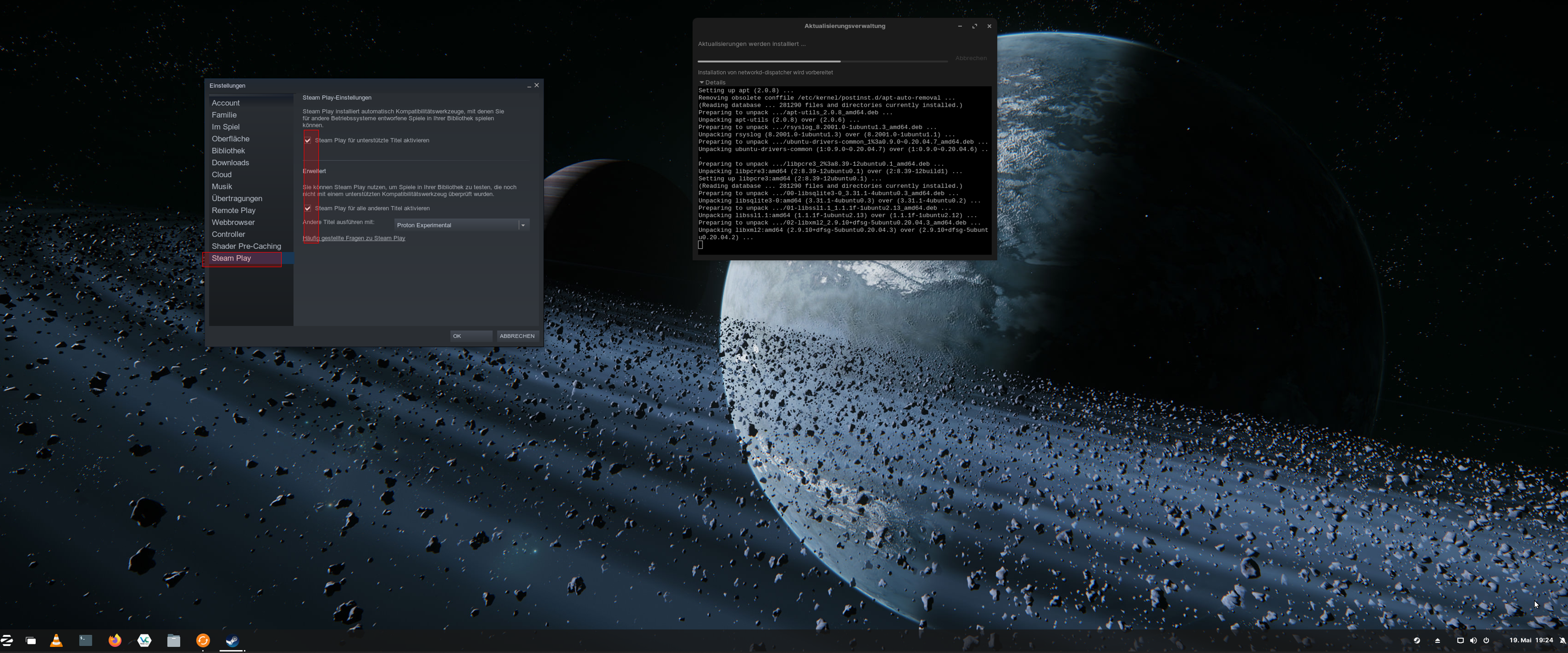

So sieht das bei mir momentan aus:
Bin selber Linux Anfänger und komme super damit zurecht ✌️.

Mein Boot Menu vom Board
Und wenn man das anwählt in Steam funktionieren wirklich viele Games aus der Bibliothek. Vorher nicht mal 10%

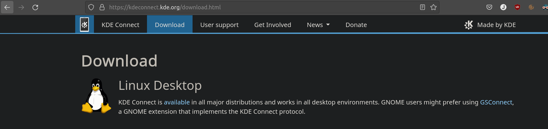

Zur Handy Synchronisation kann ich kdeconnect empfehlen.
Ob das unter Arch läuft, weiß ich allerdings nicht 😅.
Bei mir läuft das super, ich kann sogar mit dem Handy die Maus steuern 🙂.
Edit:
Internet sagt, es müsste laufen:
