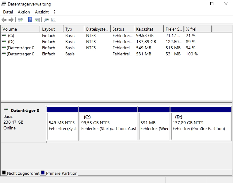

Die SSD ist doch wieder im Jupiter, da kann der vollständige Screenshot der Datenträgerverwaltung doch nicht so aufwendig sein ...
Reaktionen: Atze-Peng
@ms007
In der Tat. Ich hatte da einfach 'nen Aussetzer und an was ganz Anderes gedacht. Mein Fehler.
Das ist noch MBR. Kannst du bei dem Zielgerät CSM aktivierten? Wenn nein, konvertiere den Datenträger in GPT, dann sollte das starten.
