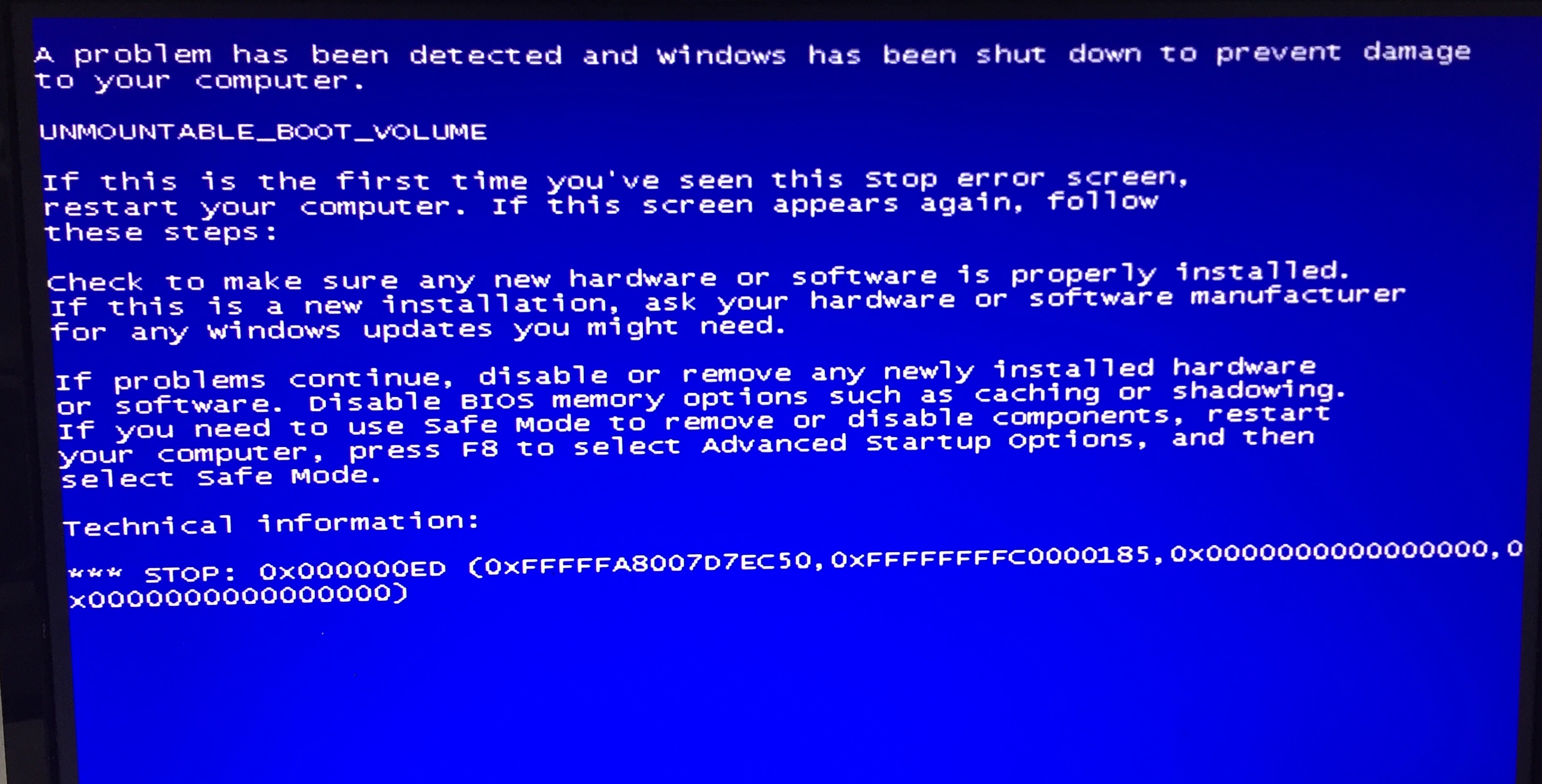

Zur Fehlermeldung, der PC hatte für paar Millisekunden einen Bluescreen mit einen Fehlercode (unmöglich so schnell zu lesen)und dann kam das mit der Fehlerdiagnose.
Und genau dieser Bluesreen wäre das optimale zur Fehlereingrenzung.
Lesen kann man sie stundenlang, wenn man im BS das Verhalten definiert nach einem BSOD - Automatische Neustart verhindern.
Besorge dir ein Life-System, kopiere alle dmp-files auf einen externen Datenträger. Anschliessend alle auf einem lauffähigen Win-PC mit Bluescreenviewer auslesen und angefangen mit den häufigsten gleichlautenden Fehlermeldungen abarbeiten.
Betreff Anfrage ob es die Platte ist, besorge dir eine UBCD, starte damit den PC und mach mit dem genau passenden Diagnosetool von WD eine Komplettdiagnose.

Bei Fehlerdiagnose, Reiter Techbical information steht: UNMOUNTABLE_BOOT_VOLUME
Fehlercode: STOP: 0x000000ED
Fehlercode Bild am Anhang.

Dann wirst Du die HDD am Besten in einen anderen Rechner hängen müssen und solltest mal die CrystalDiskInfo die S.M.A.R.T. Werte auslesen, die düfte ja vermutlich so alt wie der Rechner sein und damit wohl über die 5 Jahre der üblichen Nutzungsdauer hinaus. Daher wäre die zweiten Variante dann sich eine neue Platten, am Besten eine SSD zu kaufen und dort Windows neu zu installieren, dann kannst Du die alten Platte wieder einbauen, von der neuen Booten und direkt dort CrystalDiskInfo laufen lassen und die Werte auslesen.
Poste dann doch bitte mal den Screenshot von CrystalDiskInfo, ziehe aber bitte das Fenster soweit auf, dass alle Attribute und auch die Rohwerte vollständig sichtbar sind, also keine Scrollbalken mehr erscheinen. Bitte machen den Screenshot aus Windows und nicht mit einer Kamera vom Bildschirm und nur den Screen von CrystalDiskInfo, mit Alt+Druck erzeugt Windows einen Screenshot des aktiven Fensters in der Zwischenablage.
Sollten wichtige Daten auf der Platte liegen von denen es kein Backup gibt, dann kaufe Dir auch gleich eine USB Platte um diese möglichst noch zu retten und künftig dann ein Backup zu haben.

Festplatte kann nicht initialisiert werden. Hast zufällig versucht mal Win10 zu testen ? Bootblock im AHCI Modus wurde zerschossen. Stell mal deine Festplatte im Bios auf IDE Modus um. Dann nochmal testen. Hatte sowas damals bei einem fehlerhaften Win10 "hotfix" auch. Keine meiner Festplatten wurden (liefen damals ohne Probs im AHCI) im Bios mehr erkannt. Bei mir half bei 2 Festplatten das umschalten auf IDE / Legacy Modus im Bios. Bei der Datenfestplatte musste ich leider mit Recovery Tools direkt Festplatte "neu" stricken. Also Clustercheck usw, Raw Daten usw. Konnte nach zig Versuchen, alle Daten wiederherstellen. Ansonsten versuchen, die HD ausbauen und bei jemanden anders einbauen und versuchen, von da auf deine Platte zu kommen. Alte Boarde besitzen eigenwillige SATA Controller. Besorg dir "Testdisk" und lies dir ganz genau die Anleitung durch. Damit konnte ich zumindest meine Daten und MBR usw wiederherstellen.
