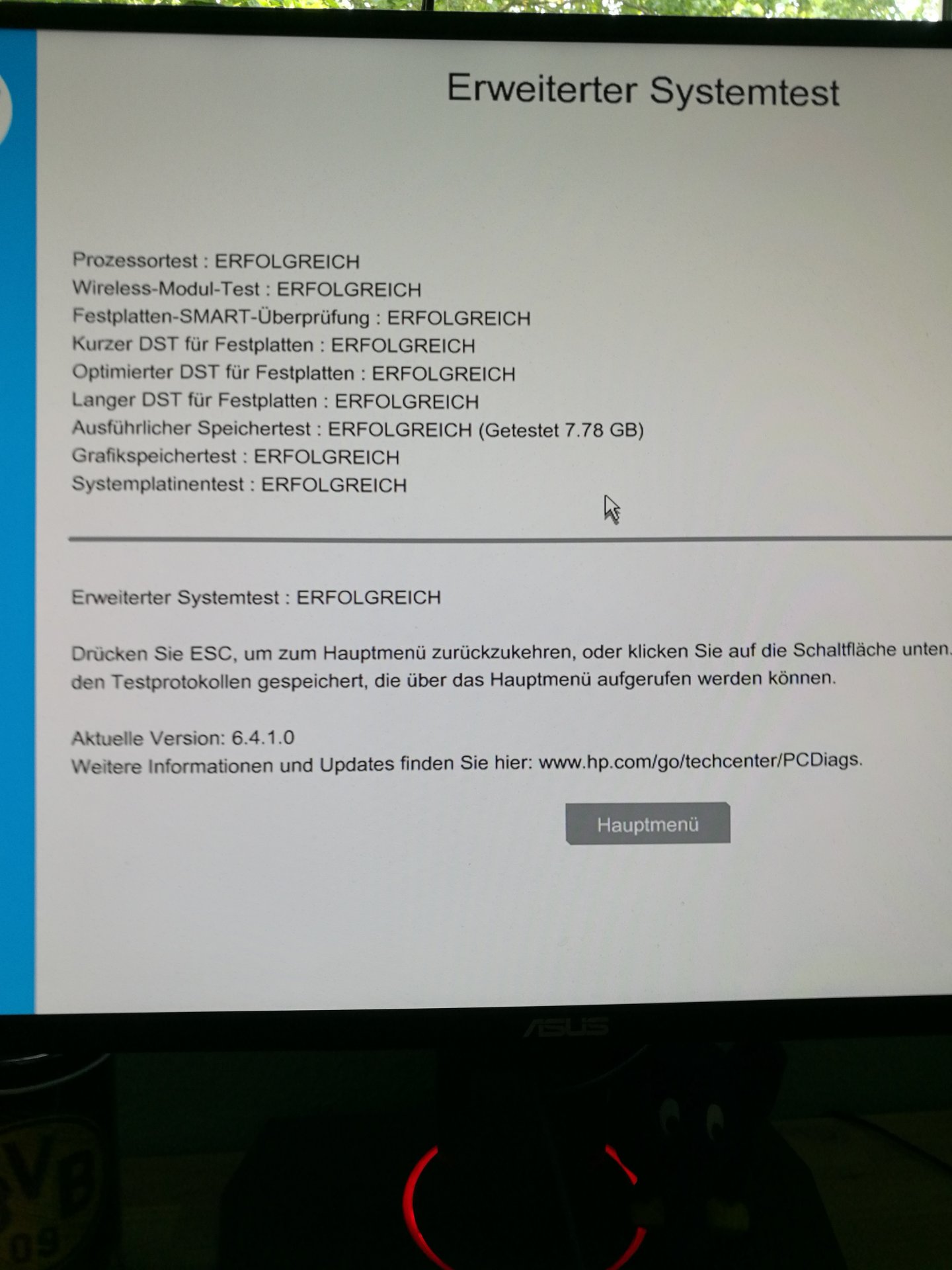

Das hört sich nach einem Hardwarefehler an. Wenn du F2 Drückst kommt dann Memory/Hard Drive Test? Dann mal an einem anderen Rechner einen Diagnose Stick erstellen:
Hier kannst du die HP Diagnose Software runterladen:
http://www8.hp.com/de/de/campaigns/hpsupportassistant/pc-diags.html
Auf USB Stick installieren. Dieser muss leer sein, Fat32 formatiert. Nach der Installation der UEFI Diagnostics auf dem Stick diesen an deinen PC anstecken und per F2 die Diagnose aufrufen. Jetzt solltest du ein anderes Bild bekommen mit weit mehr Tests. Da die erweiteren Systemtest durchführen.
So einen erweiterten Systemtest hatte ich heute morgen mal gemacht.. war alles erfolgreich - kein Fehler.
