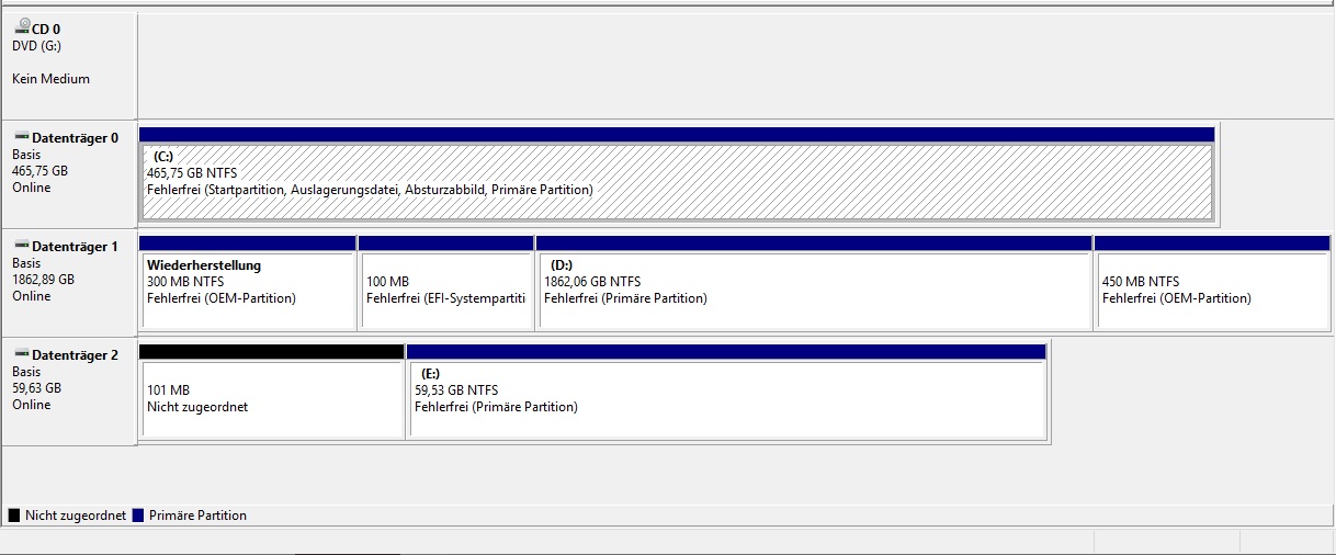

Bitte einen Screen von der Datenträgerverwaltung.

boot mal von dem win10 was noch geht , wenn alle HDDs/SSDs angeschlossen sind und mach mal bitte ein Screenshot von der Datenträgerverwaltung unten von der Balkenansicht

Habe leider kein Auswahlfenster. Ich habe nur selber im Bootmenü die Reihenfolge getauscht (aktuell ist der Win Bootmanager auf Platz 1, der startet die SSD. Setze ich die alte HDD auf 1, startet nichts mehr).
Windows Datenträger sollte am besten immer am Sata 0 (1) Anschluss hängen, dann wäre dies auch Datenträger 0. Du hast da aber die OEM Partition zweimal auf deinem Windows Datenträger 1, das sollte so nicht sein.
Mach ich schon seit vielen Jahren nicht mehr da ich Windows UEFI/GPT installiere und da landet nichts mehr ("Bootloader") auf einer anderen Platte im System.
siehst doch was immer passiert:
gar keine Bootpartition auf der Platte, weder MBR 500MB noch Uefi 100MB

Ich sehe gerade die SSD ist wohl Datenträger 0 und dies ist eine "MBR Installation" (!) , da landet natürlich gerne etwas auf einer anderen Platte. Darum das "Durcheinander"
Die vorherige Installation war eine UEFI/GPT (Datendräger 1)
Die vorherige ja und was dann passiert ist, ist mir letztlich egal ich wollte nur da rauf hinweisen, was alles passieren kann.

Neuinstallieren muss er eh denn auf Datenträger 0 ist gar keine Bootpartition, weder die 500MB MBR noch die 100MB Uefi.
Wahrscheinlich hat er wirklich eh nicht im Uefi Modus installiert und die alte uefi Partituon zerschossen mit MBR
Denn sonst müsste die alte Windows Installation ja starten wenn er die neue Platte abklemmt.
Da ist ja von den Partitionen her noch alles drauf.
