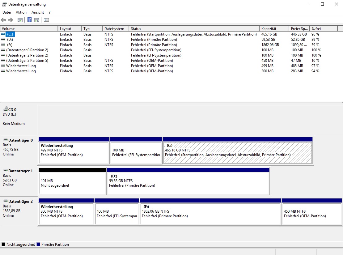

In dem Screen ist doch auch zu sehen welches die angebliche Startpartition ist, nämlich Laufwerk C:.Volume Z schrieb:Du versuchst, durch selektives Lesen vom Sachverhalt in Terriers Screenshot abzulenken.
Das Laufwerk "Systemreserviert" würde nicht benötigt werden sobald man Laufwerk C: als Aktiv setzt.
Ansonten siehe eben nochmals Beitrag #26 .
Zu deiner Information: "Startpartition" bezeichnet lediglich die Partition, auf der sich die gerade laufende Installation befindet. Würde man C auf aktiv setzen, müssten vor einem Neustart Bootdateien dort platziert werden. Nach dem Neustart hätte C die Attribute Start, System und Aktiv.
Das stimmt soweit und somit werden wohl auch die "Bootdateien" in dem einen Screen von Terrier
auf der "Systemreserviert" liegen. Hab mal ein wenig recherchiert jetzt z.B. eben hier:
"Es gibt einen Unterschied zwischen Systempartition und Startpartition"
Und gestern hatte ich meine Info diebezüglich aus der Verlinkung in Beitrag #26 .
Ich habe auch selbst keine MBR-Installationen mehr aber denke mich zu erinnern
dass wenn die "Bootdateien" auf einem anderen Datenträger landen, dass da
nicht eine Partition "Systemreserviert" sein muss, sondern nur der "Bootloader"
dort gelandet ist, was bei einer UEFI/gpt Installation eben nicht mehr passieren kann.

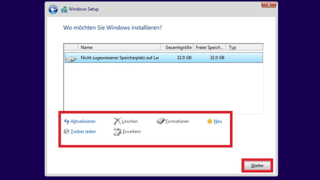

Zu deinem Screenshot jetzt, da müsste man einfach nur auf "Weiter" klicken und alles weitere passiert
automatisch und Windows wird in den gesamten freien Bereich installiert, erforderliche Partitionen
werden automatisch erstellt und formatiert.
Nach Bedarf kann mann auch auf "Neu" klicken, eine gewünschte Größe für die Installation angeben
und dann auf "Weiter" klicken.
Auch danach passiert alles weitere automatisch, Partitionen werden erstellt und formatiert
und die Installation kann starten

Ok, danke. Das klingt dann so ähnlich, wie ich es bisher gemacht habe, mit der Ausnahme: nicht formatieren und alle Festplatten bis auf die SSD abstecken? Kannst du auch was zu den Bootprioritäten sagen?Nickel schrieb:Für eine UEFI-Installation den USB Stick auswählen mit dem Eintrag [UEFI] davor.

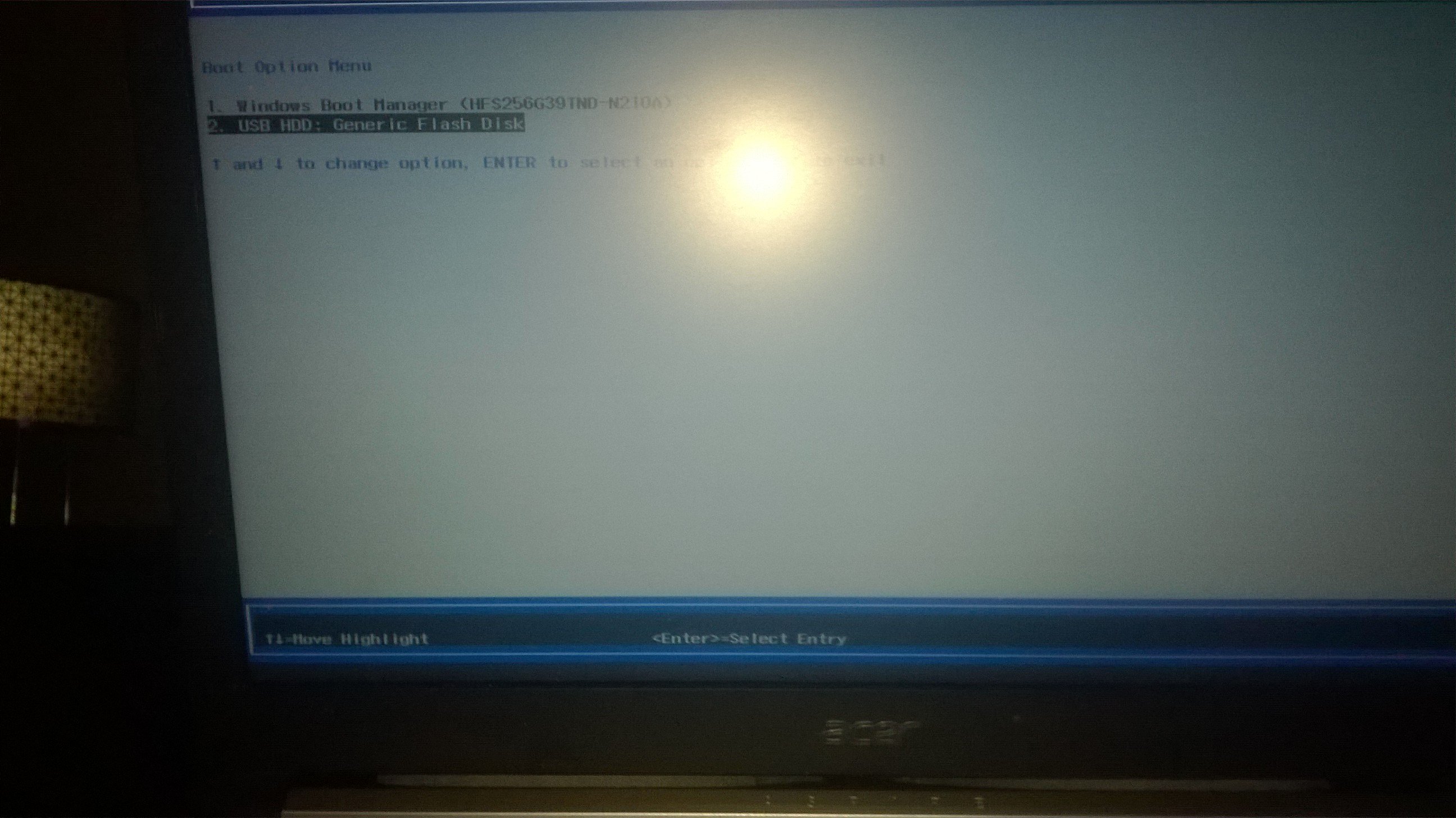

Mein Bios ist na klar nicht so kompliziert aber dennoch habe ich alles von dem ich eh nicht booten will abgestellt.
Wenn ich von USB Stick booten will brauche ich doch kein Network Boot da stehen haben.
Da ich gar kein DVD Laufwerk mehr habe und keine 2 oder 3 anderen SSDs oder HDD sieht das bei mir dann
so aus im Bootmenü (bei mir F12.)
Windows Bootmananger ist die SSD und das 2. ist der eingesteckte bootfähige USB Stick.
Den brauche ich jetzt nur auszuwählen und die Windwos Installation würde beginnen.
Im Bios bei Boot, bleibt bei mir Windows Bootmananger ( meine SSD) immer an 1. Stelle.

Wenn der USB Stick gesteckt ist, erscheint dieser 2 mal im F8 Bootmenü.
Dann den Stick mit vorangestellten UEFI auswählen.
