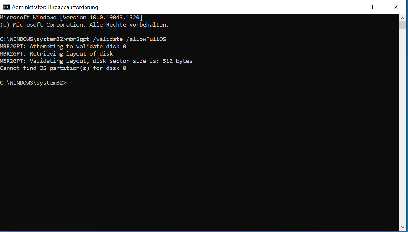

Hallo Alex,
das Problem konnte ich beheben, als ich die Festplatte, auf der Windows10 installiert war, von MBR auf GPT umgewandelt habe.

Ich hab das mit Acronis erledigt, einfach ein Vollbackup mit Acronis wieder her gestellt und GPT als Partition Stil gewählt.
versuche im Bios von uefi auf CSM schalten, dann sicheren Start deaktivieren.
