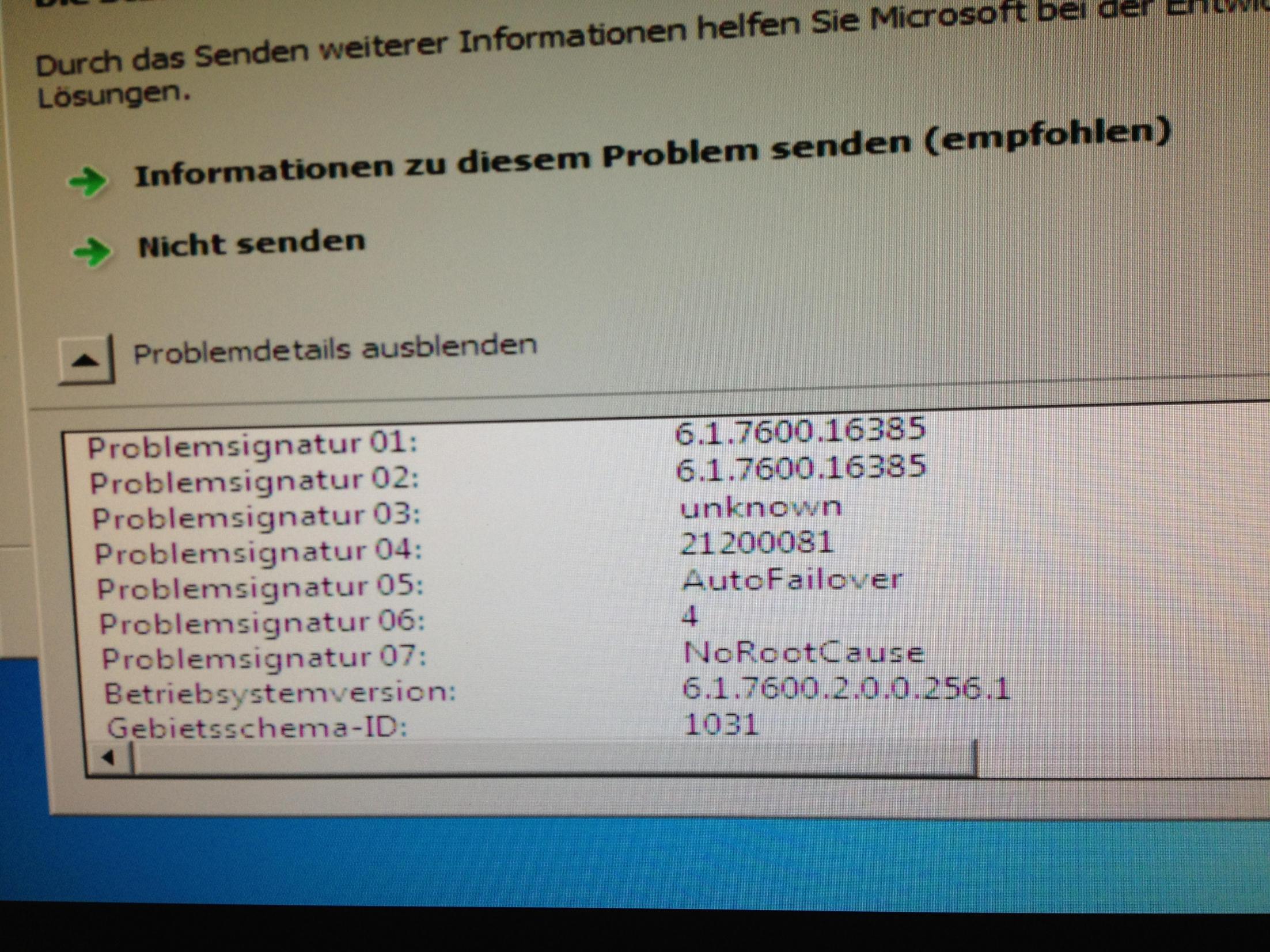

Hallo community!
Ich habe ein Problem mit meinem Win 7 Home Premium Pc. Immer wenn ich versuche, ihn zu starten lädt er windows bis zum Win7 Symbol ganz normal nur um dann in einem Bluescreen zu enden. Danach beginnt das selbe Spielchen beginnt von vorn. Ich habe danach zwar immer die Möglichkeit einer Windows selbstreparatur aber das führt lediglich zu einer cryptischen Fehlerbeschreibung. Es ist dem System nicht möglich, sich selbst zu reparieren. Auch der Versuch einer Systemreparatur über die Windows Cd scheiterte und zwar daran, dass mein Pc der festen Überzeugung ist, dass das eine andere Version von Windows ist als die installierte, obwohl ich das System mit just der gleichen Cd aufgesetzt habe.
Beim ersten fehlgeschlagenen startversuch hat das Bios (Es meinte es wäre "corrupted") sich selbst aus dem Backup Bios geupdated.
Laut Windows Arbeitsspeicherdiagnosetool ist mein Ram in Ordnung...
Ausßerdem steht da irgendwo "Das Problem wurde möglicherweise durch nicht angegebene Systemkonfigurationsänderungen verursachts"
Aber alle Tests wurden erfolgreich abgeschlossen (File System Check, Fall Back Check)
Bitte um Hilfe, ich bin völlig ahnungslos hier!!
PS: Ich habe ein Foto von der cryptischen Meldung angehängt
Stell das BIOS von AHCI auf IDE um, oder eben von IDE auf AHCI und probier dann zu booten.

Ich hab ein Gigabyte Z77-DS3H mit einem sog. Dual UEFI Bios...
Ich weiß grad nicht so recht was ich machen soll....
schau mal unter peripherals nach! Da steht irgendwo IDE oder eben AHCI
also advanced und dann peripherals.. müsste gleich der 2 oder dritte punkt sein (Sata mode selection)
weil sich dein bios wahrscheinlich aufgehängt hat! und ich tippe mal, dass sich da alles wieder auf die default-einstellungen zurückgesetzt hat... das ist zumindest der Grund, warum du Windows nicht starten konntest
