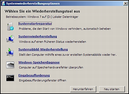

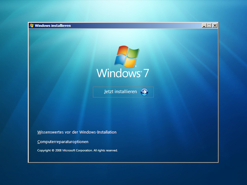

Eine aktuelle Datensicherung/Image, um diese zurückzuspielen, habt Ihr beide ja wohl nicht gemacht? Die Systemwiederherstellung von der DVD zu einem anderen Zeitpunkt als der Rechner noch lief sollte auch mit einer älteren DVD starten, dazu nicht die Installation sondern den Reparaturmodus starten, siehe Bild auf der linken Seite "Computerreparaturoptionen", dort kann man verschiedene Menüs aufrufen, auch die Systemwiederherstellung starten.
