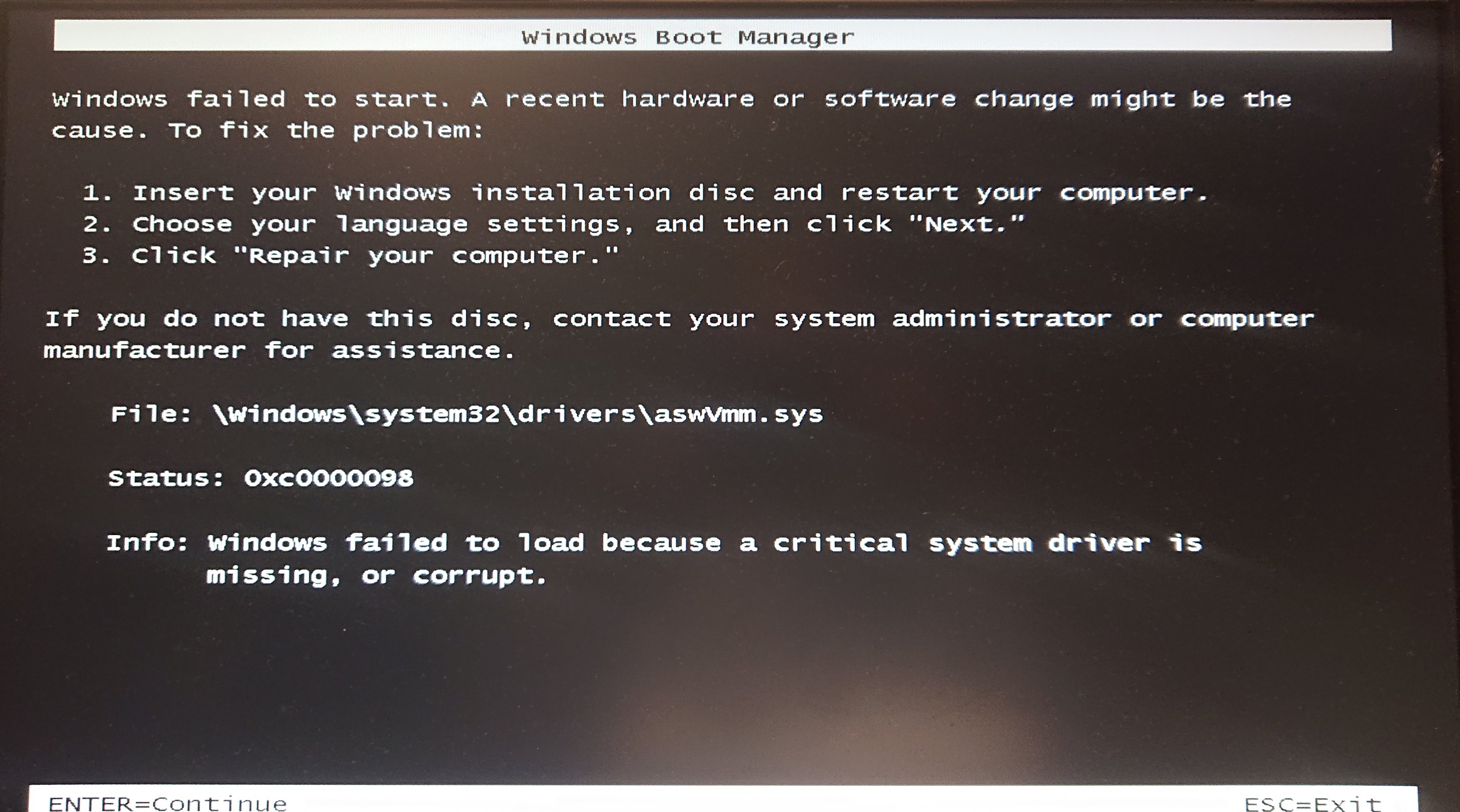

Gestern hatte ich etwas neues versucht, und zwar "bcdboot C:\Windows /s C:"
Das hat etwas bewirkt. Zum einen wurden die ganze "Computer konnte ich nicht gestartet werden"auf Englisch dargestellt, was ja noch okay ist. Und es wurde ein neuer Fehler angezeigt, und zwar folgender:
790333
Die Datei die da angezeigt wird, stammt von Avast. Ein Avast-Update könnte hier also das Problem gewesen sein.
Eine Lösung dazu ist scheinbar, über eine Linux Live Distro zu booten und entsprechende Avast-Dateien zu löschen. Das habe ich dann auch erfolgreich gemacht. Meinen restlichen Dateien gings übrigens super.

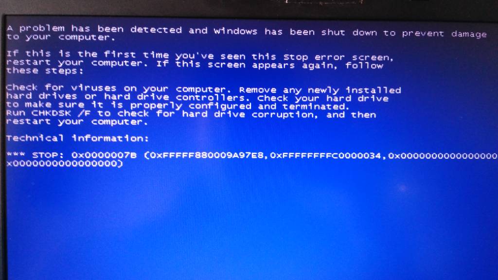

Ich konnte dann nach einem Restart zwischenzeitlich auswählen, ob ich in den abgesicherten Modus starten möchte. Das habe ich dann versucht. Er lädt dann die ganzen Treiber, bis "CLASSPNP.SYS" – dann folgt ein Bluescreen.
Und zwar mit dem Fehler 0x0000007B. Der Screenshot ist von Google, aber meiner war identisch, meine ich.
