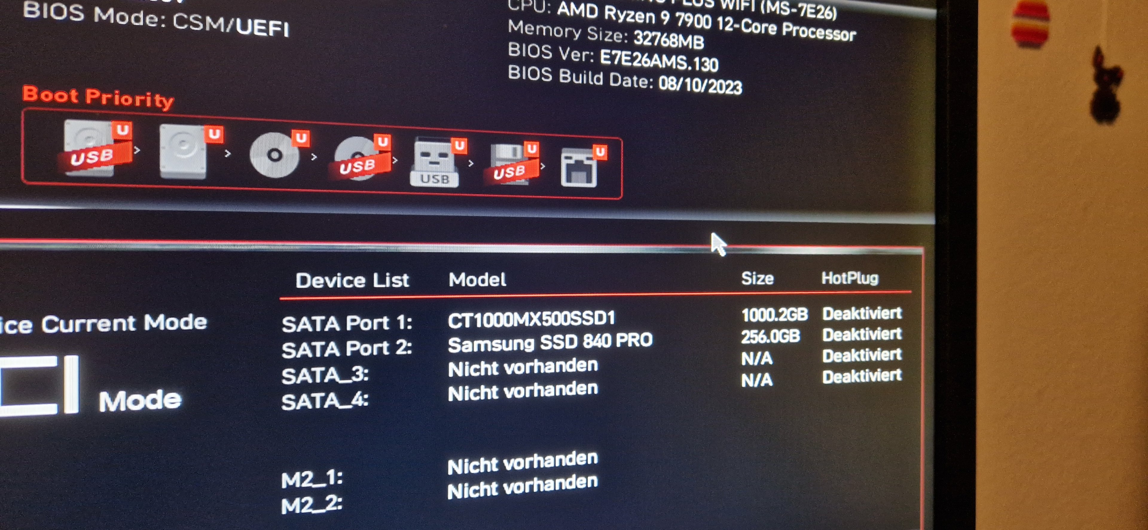

Hi,
Habe mein PC upgegradet mit Mainboard, CPU, RAM und Netzteil. Rechner startet und geht ins Bios. Er zeigt dort auch meine Festplatten ( SSDs ) an aber wenn ich aus dem Bios raus gehe läd er nicht Windows sondern geht wieder ins Bios.
An was könnte das liegen?

Startet leider trotzdem ins Bios 😕 Hab auf CSM umgestellt, dann raus aus Bios und er geht direkt wieder rein uns stellt auf UEFI um....

Ich hab aktuell keine Grafikkarte eingebaut weil ich erstmal mit dem onboard chip testen wollte ob alles funzt. Also muss ich zwingend die graka einbauen das windows startet?
Bei der iGPU von den CPUs weiß ich es nicht, aber da die RDNA3 ist, ist das vermutlich so. Ist bei den Intel iGPUs auch schon länger so das die gar kein CSM mehr können.
Dann schaltet er natürlich wieder automatisch auf UEFI, weil nicht anders geht.
PS: geht wohl bei Ryzen 7000 iGPUs nur mit UEFI
https://www.reddit.com/r/AMDHelp/comments/10cbbuv/i_need_confirmation_on_am5_igpu_csm_bios_support/
Müsstest also eine GPU mit Legacy Support (keine RTX 4000 oder RDNA 3) einbauen oder die SSD testweise in einem anderen Board starten und Windows mit MBR2GPT umwandeln.
