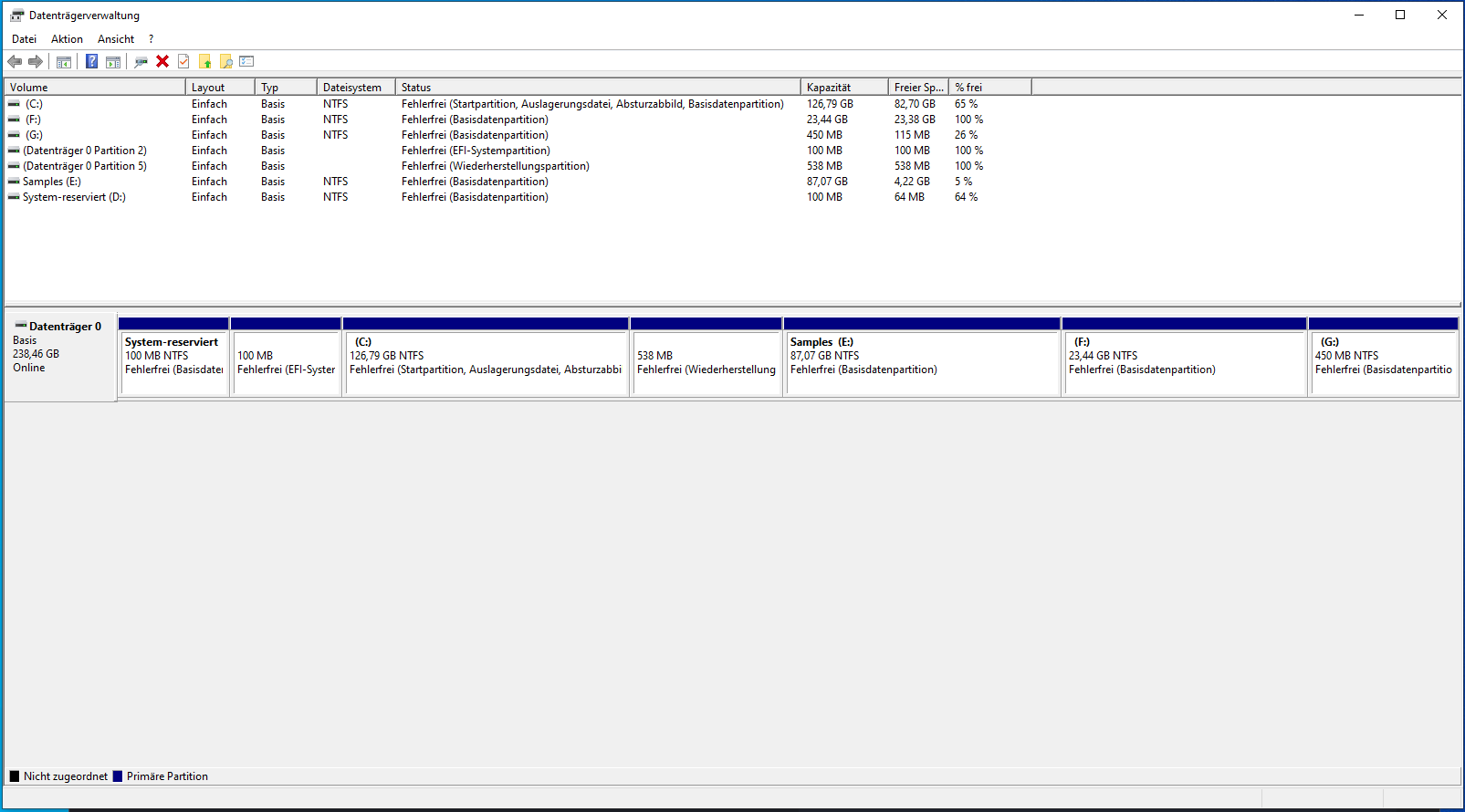

Zu spät, ich hab jetzt schon formatiert und Win neu installiert.
ABER er hat auch bei der Neuinstallation von WIN rumgezickt. Leider weiss ich den genauen Wortlaut nicht mehr nur sowas wie " Ich kann versuchen hier Windows zu installieren aber ob es klappt keine Ahnung "
So sieht es aktuell aus in der Datenträgerverwaltung mit der Neu Installation:
Hermann78 schrieb:Zu spät, ich hab jetzt schon formatiert und Win neu installiert.
Eine schöne Clean Install mit löschen der Partitionen (Systempartitionen/Windows)
war das aber nicht.
Da hast du nun noch die alte, von der MBR Install, System-Reserviert (100MB NTFS) vorn rumhängen.
Das ist aber so nur ein kosmetisches Problem nun.

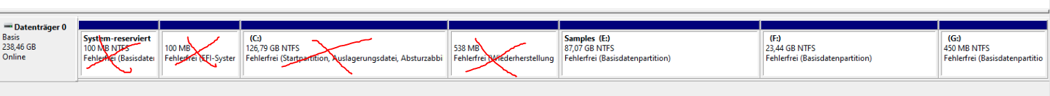

Du bräuchtest eigtl. nur die Partitionen zu löschen, die zu Windows gehören und das eine Überbleibsel.
Das ergibt freien Bereich vorne den du dann auswählst und auf "Weiter" klickst.
Keine Partitionen selbst erstellen und nichts formatieren.
Also, vorne die, rot durchkreuzt löschen.
