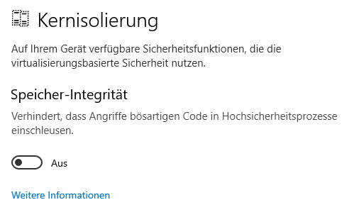

Du musst in der Windows-Sicherheit unter "Kernisolierung" die Option "Microsoft-Sperrliste gefährdeter Treiber" deaktivieren.
MS hat dieses Feature neu eingeführt um potenziell unsichere Treiber zu blockieren.
Die Einstufung erfolgt jedoch willkürlich und kann daher zu fälschlichen Blockierungen führen.

Nickel schrieb:
Die Option gibt es wohl nicht bei Windows 10.
ist vorher schon aus gewesen. Wahrscheinlich weil ich den cmd Befehl vom Vorposter ausgeführt habe.

Dr. McCoy schrieb:
Ich rate davon ab, ein Sicherheitsfeature zu deaktivieren, nur, um einen billigen alten 5€-China-Stick zu nutzen.

RAMSoße schrieb:
ist vorher schon aus gewesen. ...
Wo ist denn da die genannte Option?
Und Speicher-Integrität wirst du nicht aktivieren können, versuchs mal.
Du wirst die Meldung erhalten, dass dies nicht aktiviert werden kann.
