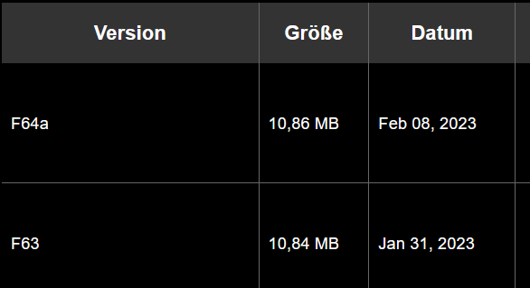

Und dein Bios ist aktuell auf F63, oder F64a, wobei ich schätze, dass F64a ein Beta update ist.
