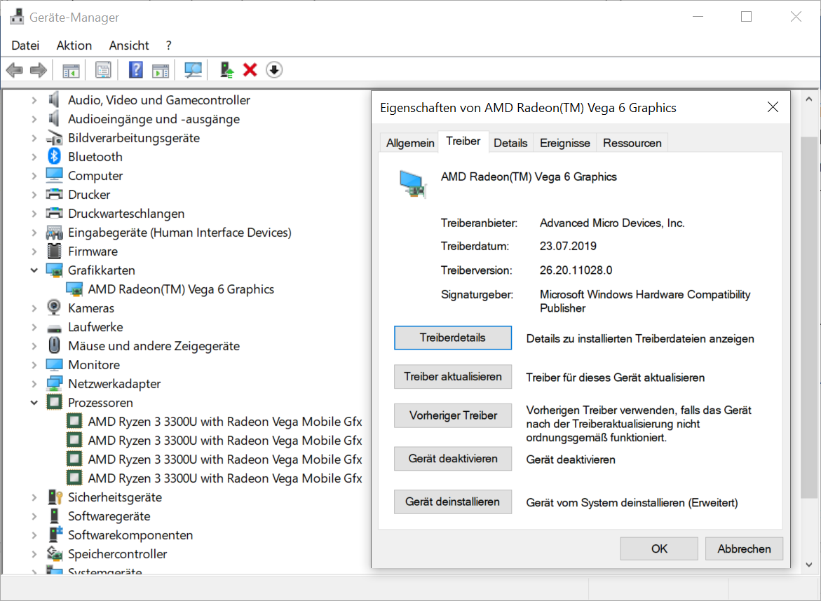

Sowas habe ich doch auch!
Was prügelst du den da für einen Treiber auf deinen Laptop?
https://www.amd.com/de/support
Ich kann da doch keinen Adrenalin draufprügeln.

Das gilt aber doch nicht wenn man einen Laptop hat.
Ich habe ja jetzt erst auf den Treiber von 23.07.19 selbst aktualisiert, da war ja einer vom Februar drauf.
Jetzt bin ich aktuell und ich installiere doch auch beim Laptop keine Treiber vom Microsoft Katalog, kannte ich auch gar nicht.
Ob Februar, Juli oder Dezember da merkt man doch eh keine Unterschied beim Laptop
GPU/ APU Vega 6 oder 8 ist auch egal.

Man kann ja nur das wiedergeben, was selbst im Microsoft Update Catalog für die AMD Graka verzeichnet ist. Und in der Liste ist keinesfalls der Adrenalin enthalten. Auf meinem Laptop habe ich aber sicherlich auch den Adrenalin installiert, der mit der Intel Grafik einwandfrei zusammenarbeitet. Allerdings die Legacy Edition vom Adrenalin.
Welche Version kann ich gerade nicht sehen, weil mein Laptop auf meinem Arbeitsplatz steht.
Und der TE hat eine Vega Grafik. Und da passt auch der aktuelle Adrenalin. Auch bei einer mobilen Vega. (Das M steht für Mobile Graka).
HD 7700(M) – R9(M)/RX + VII
Allerdings gibst es auch eine Adrenalin Edition nur für die Ryzen/Vega Kombi. Die ist aber beim Stand vom 19.5.2018 stehen geblieben. Siehe >>>
Wenn der Adrenalin für ihn nicht passt, würde er den gar nicht installieren können.
