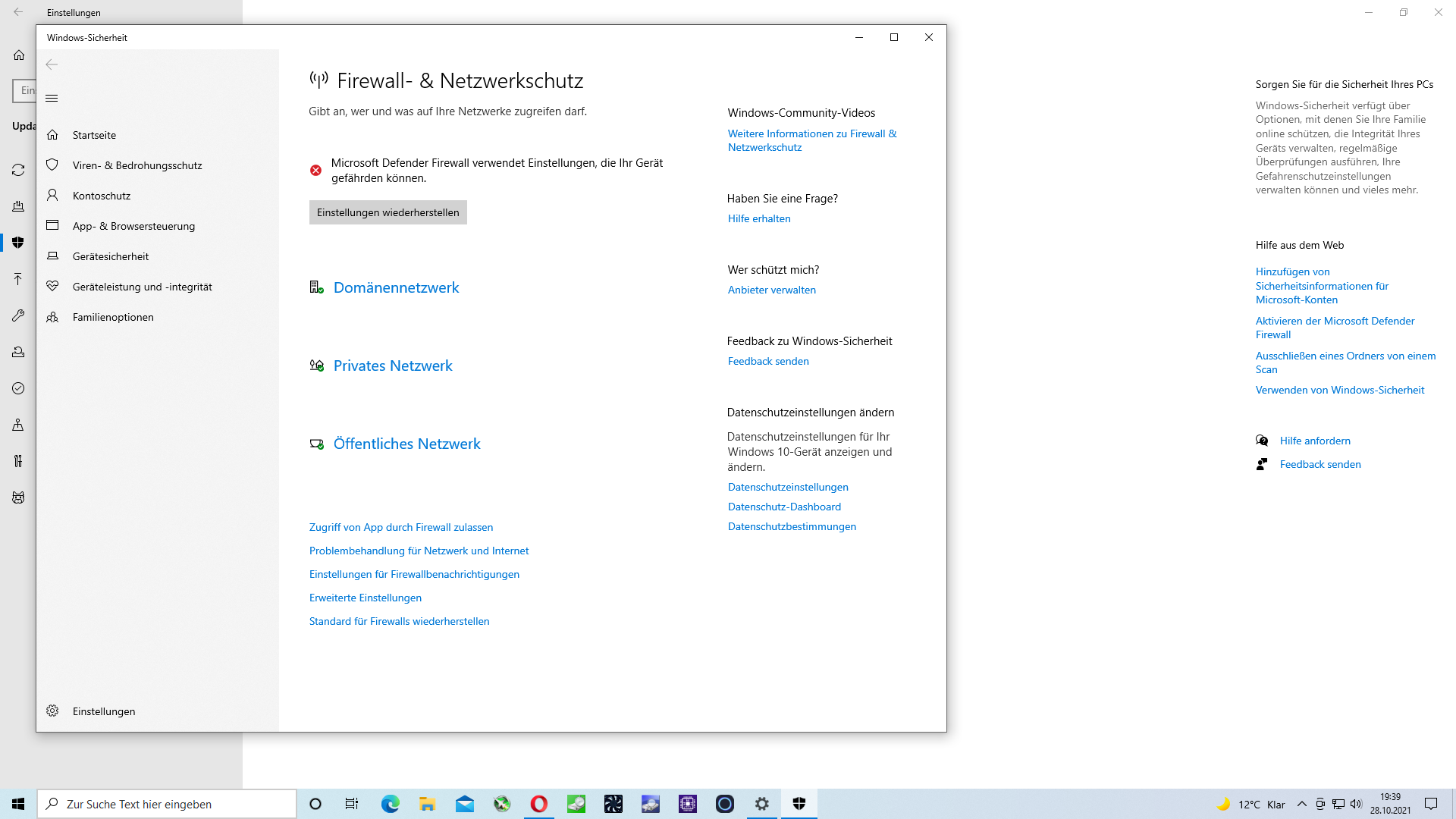

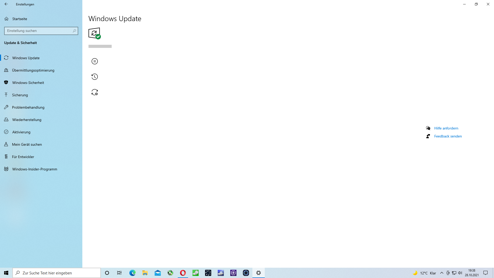

windows update wird gar nicht mehr richtig angezeigt. Sonst konnte ich alles sehen was geladen wurde. Und die Firewall kann ich scheinbar auch nicht aktivieren. Sehr komisch
Ich kann das suchen Symnbol nicht mehr nutzen
Hast du irgendwelche Tools in Nutzung? OpenShell oder irgendwelche Tuning Tools?
Und ich kann die Einstellungen der firewall nicht wiederherstellen

Windows update zwar noch da aber keine Daten zu erkennen

wie gesagt ich kann die firewall nicht aktivieren und update suche sieht total anders aus
smartphone geht gerade nicht wegen bilder mist. Auf jedenfall kann ich die Firewall nicht aktivieren und auch nicht wiederherstellen

hier sind bilder
das update wurde mir angezeigt
KB5006738​
echt kompliziert wie ich das wiederherstellen oder löschen kann da habe ich kein plan

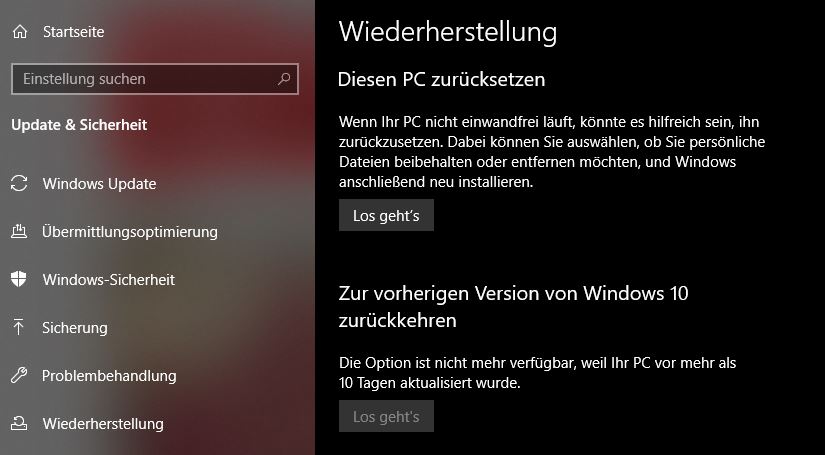

Du kannst den PC auch zurücksetzen - bedenke aber, dass damit alle deine Daten weg sind wenn sie nicht vorab gesichert werden.
und das zurücksetzen brauchte man da noch etwas anderes. Ausser das halt die daten gelöscht werden. Oder was müsste man dann noch machen
Weil die win 10 cd habe ich ja zb nicht
