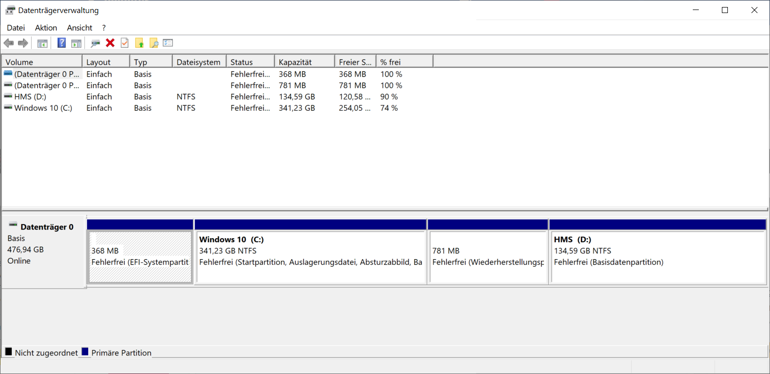

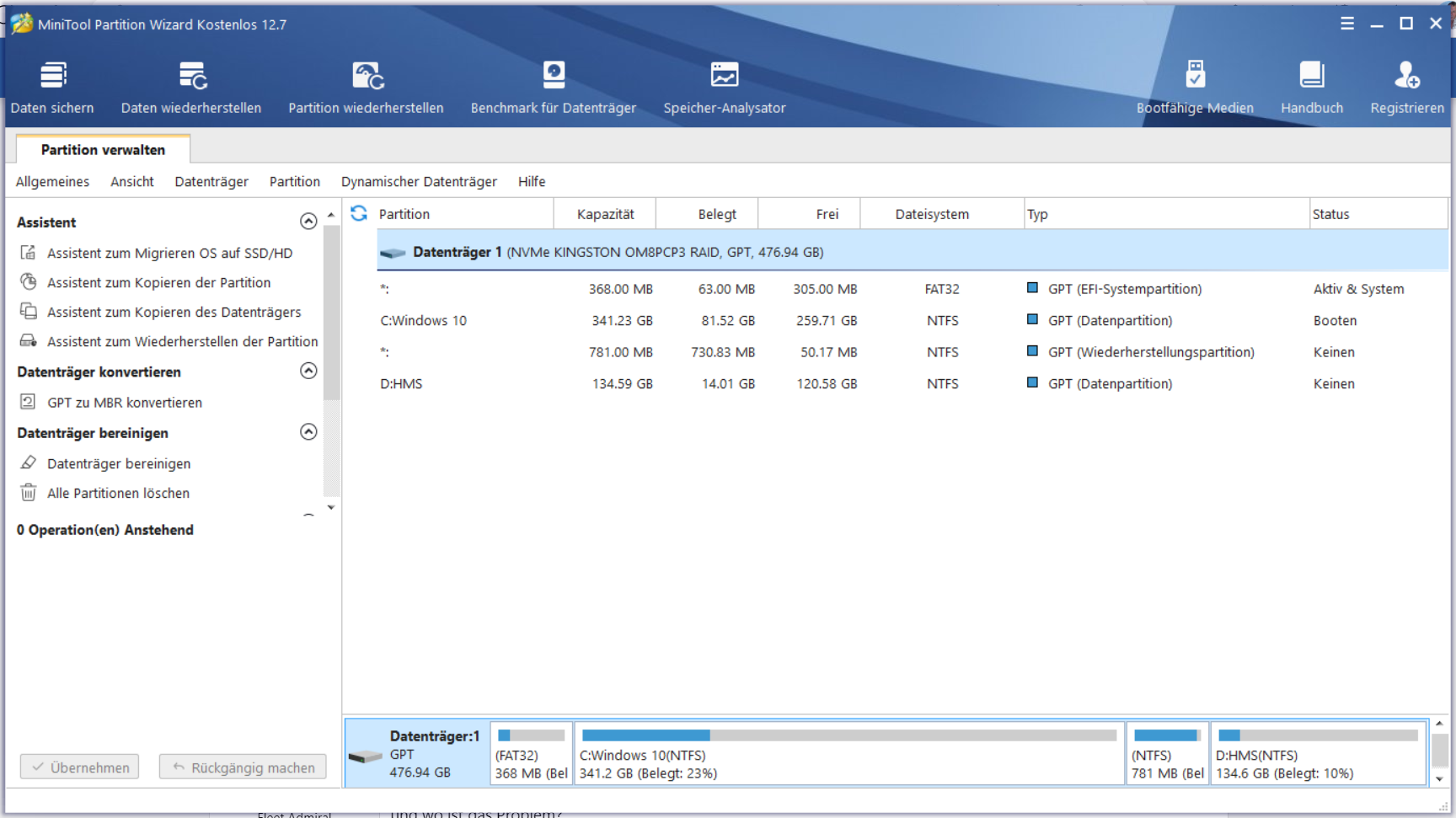

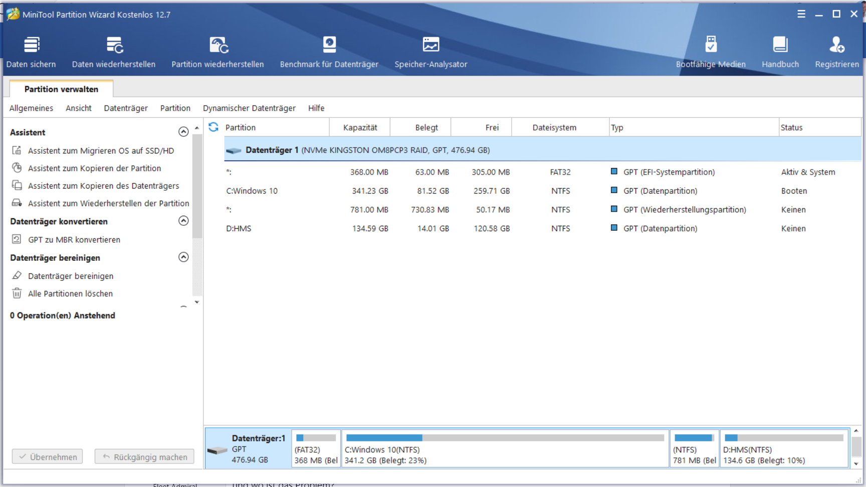

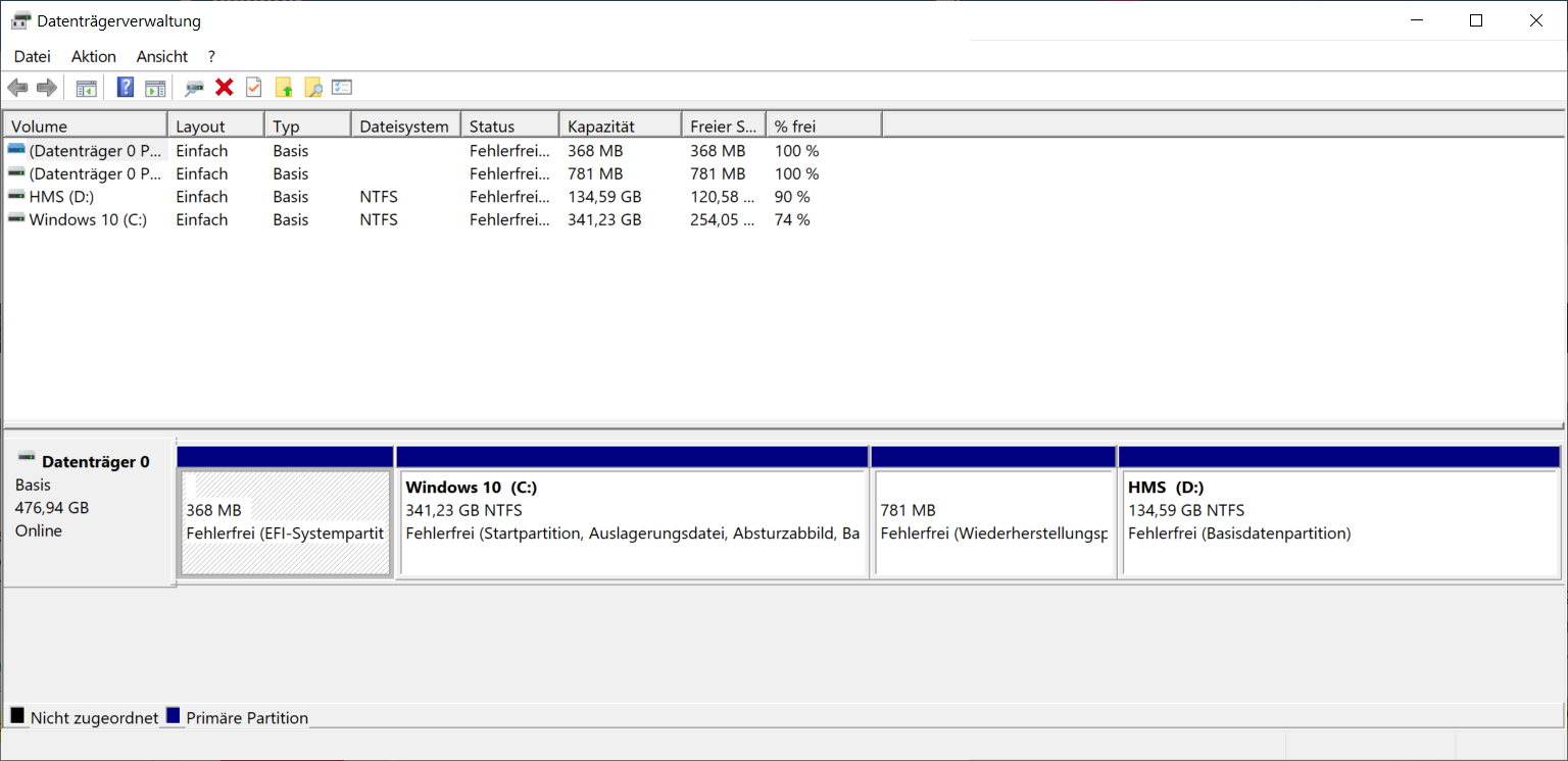

Um was geht es denn?
Mindestens 250 MB feien Platz braucht es nun mal und da auch meine 781 MB Partition, die nicht mehr hat, klappt es nun mal nicht mit dem Update.
Also die Partition vergrößern mit dem Partitions Wizard (C: erst verkleinern) in 5 Minuten erledigt.
Neu erstellen und schauen, ob dann genug Platz vorhanden ist, kann man auch machen.
Oder sich damit beschäftigen, was da an überflüssigen Dateien drin ist, die man löschen kann.
50,17 MB frei reicht nun mal nicht und was da sonst an Schrott drin ist, weiß kein Mensch, denn normal nach Neuinstallation, sind da ja wohl nicht 730 MB belegt.

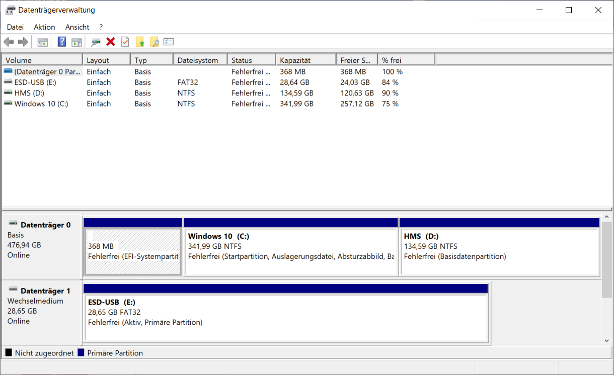

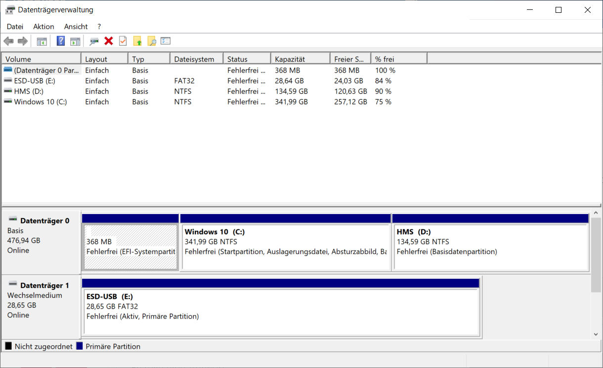

Hab ich eine Wiederherstellungspartition? Da hatte jemand den Tipp gegeben, das zu prüfen wegen des Updates KB5034441 mit CMD als Admin. Eingabe "reagentc /info
WinRE: Status Disablet
Win-Ort leer
Start Konfigurationdaten ID: a85d15-c6-b8do-11e9-80f0-c4da46a1ec.
Ort des Wiederherstellungsimages: leer
Index des Wiederherstellungsimages: 0
Ort des Benutzerdefinierten Images: leer
Indes des Benutzerdefinierten Images: 0
Wollte wissen, wo die WinRE angesiedelt ist (Adresse etc.) Bin jetzt total verwirrt) Weiß nich, wo die genau ist.
Michele
Da ist keine. Die muß dir schon vorher abhandengekommen sein.
Kann dann nur mit einer frischen winre.wim aus einem Windows-ISO funktionieren - da wirds etwas technisch.
Reaktionen: Michele Halagar
Ansonsten sieht man eine Partition ja auch in der Datenträgerveraltung
Das kann auch eine Leiche sein ;). Mit reagentc /info gibt es Gewißheit. Ein 'Disabled' und der fehlende Pfad bedeuten; keine WinRE vorhanden.
Reaktionen: Michele Halagar und Terrier
mae1cum77 schrieb:
Das ist nicht gesagt. Aus Disabled kann man keine Schlüsse ziehen. Michele: Versuche, die Wiederherstellung zu aktivieren.
reagentc /enable
Reaktionen: Michele Halagar und s1ave77
An alle liebe Helferleins, danke,
