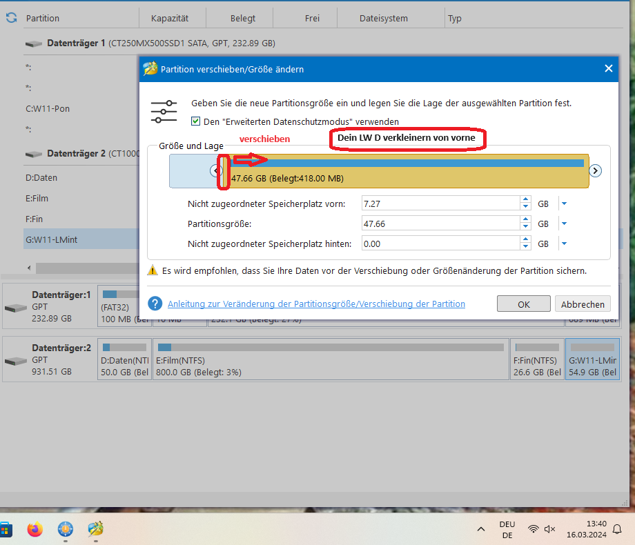

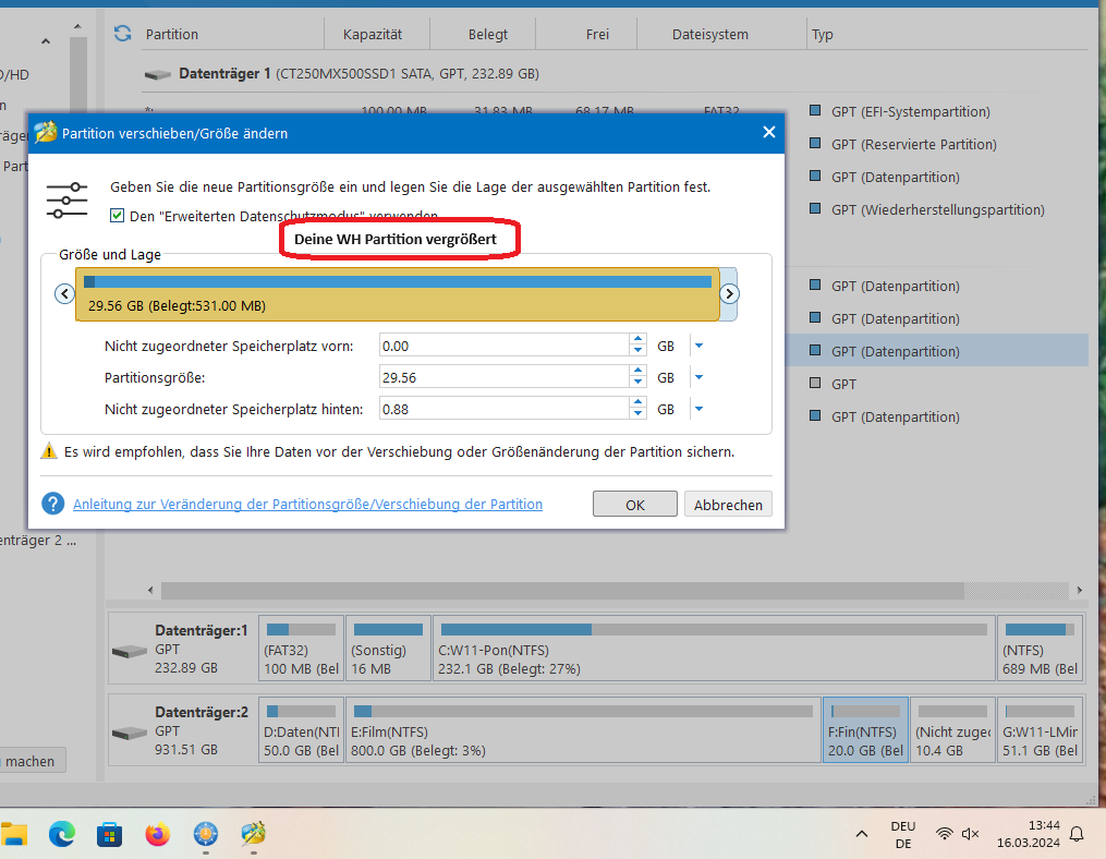

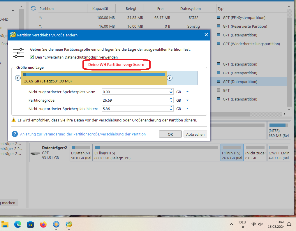

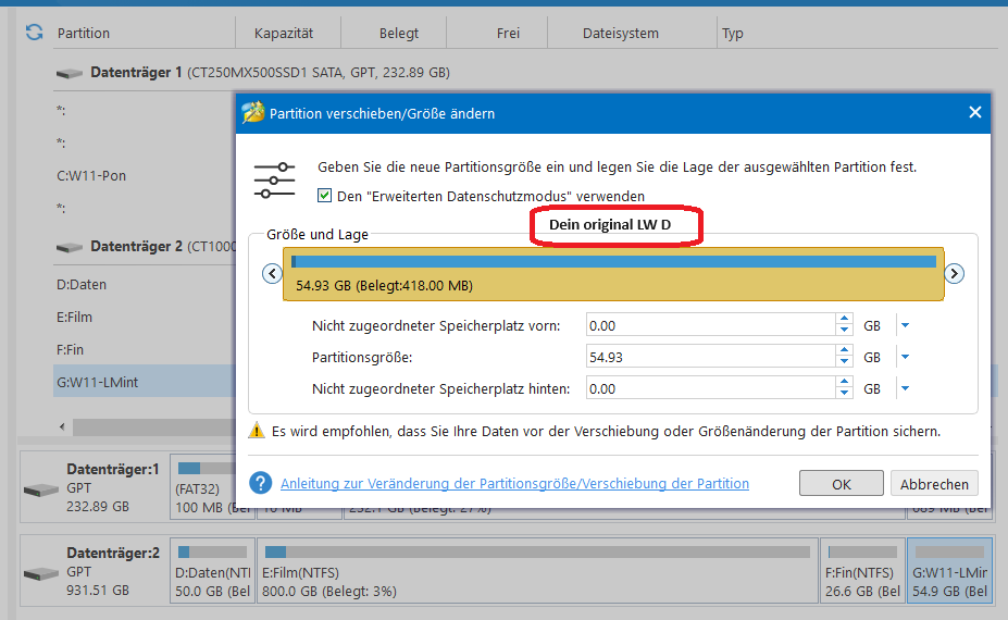

Michele Halagar schrieb:
wenn man die D: zuerst verkleinert, (verkleinert doch sicher von hinten?) dann die D: weiter nach um den verkleinerten Wert nach hinten verschiebt, bekommt man eine freie Steller zw. WinRE und dem Anfang von D: Kann man dann die 863 MB WinRE um den Wert ges frei gewordenen Platzes vergössert. Wie groß müsste den Win RE denn überhaupt sein?
Kann man von vorne und von hinten verschieben. Die Größe der WH (WH in Bildern = Wiederherstellungspartition ) ist gleichgültig, bei mir 1GB.
LW in Bildern = Laufwerk
Auch sehe ich große Probleme mit dem Wizard mir die notwendigen Hilfsmittel zu erstellen, wie Boothilfen.
Das Tool kann man online ausführen, da braucht man keine Boothilfen.
Oder meinst du Boothilfen bei Windows? Auch da ändert sich, nach dem Verschieben, nichts. Windows startet normal.

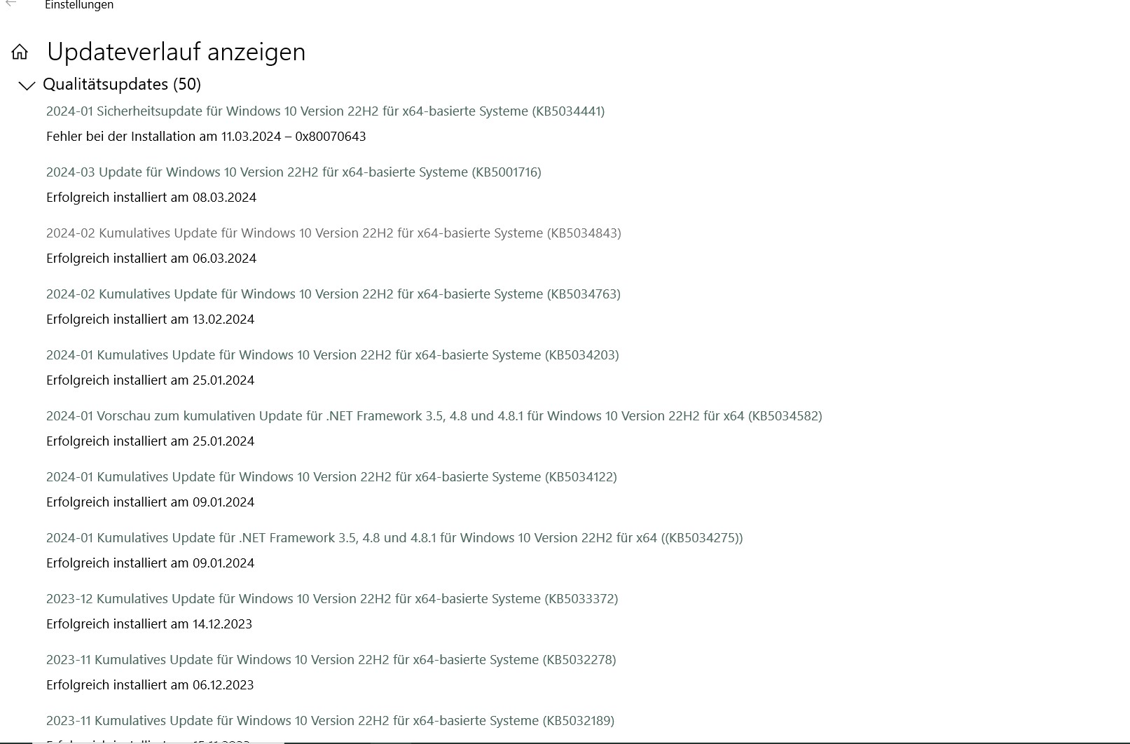

Danke, danke an alle, die mir helfen wollten und halfen. Mir unermütlich und mit viel Verständnis und Geduld mir und meinen Problemen gefolgt sind, manchmal über sich hinaus gewachsen sind, um mit Hilfe zuteil werden zu lassen. Eben hatte ich mal auf Anregung von Volume Z probiert, das KB 5034441 zu installieren, beim 1.X hat es gezuckt und bekannten Fehler gebracht, hab dann nochmal gestartet uuuuuuuund ist drin. Die Part. wurde nicht vergrössert, ist immmer noch 863 MB. Toll einfach toll von Euch lieben Kollegen. Kann man die vielen Fehlversuche stehen lassen bei Updateverlauf? Wünsche allen herzlich eine schöne, kommende Woche. Bin Euer Bewunderer. Michele
Einmal kurz Update für 7 Tage aussetzen klicken, irgendwie werden die Fehlgeschlagenen Versuche dann gelöscht.
Dann nach Updates suchen lassen, bei mir ist dann nur noch das letzte fehlgeschlagene Update da.
