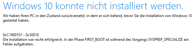

Da rätselt man dann wieso so Fehler wie "In der Phase FIRST_BOOT ist während des Vorgangs SYSREP ein Fehler aufgetreten" kommen.
Das Web ist ja voll von solchen Meldungen.
Windows 10: Upgrade-Error 0xC1900101-0x30018 mit BSOD | Borns IT- und Windows-Blog (borncity.com)
