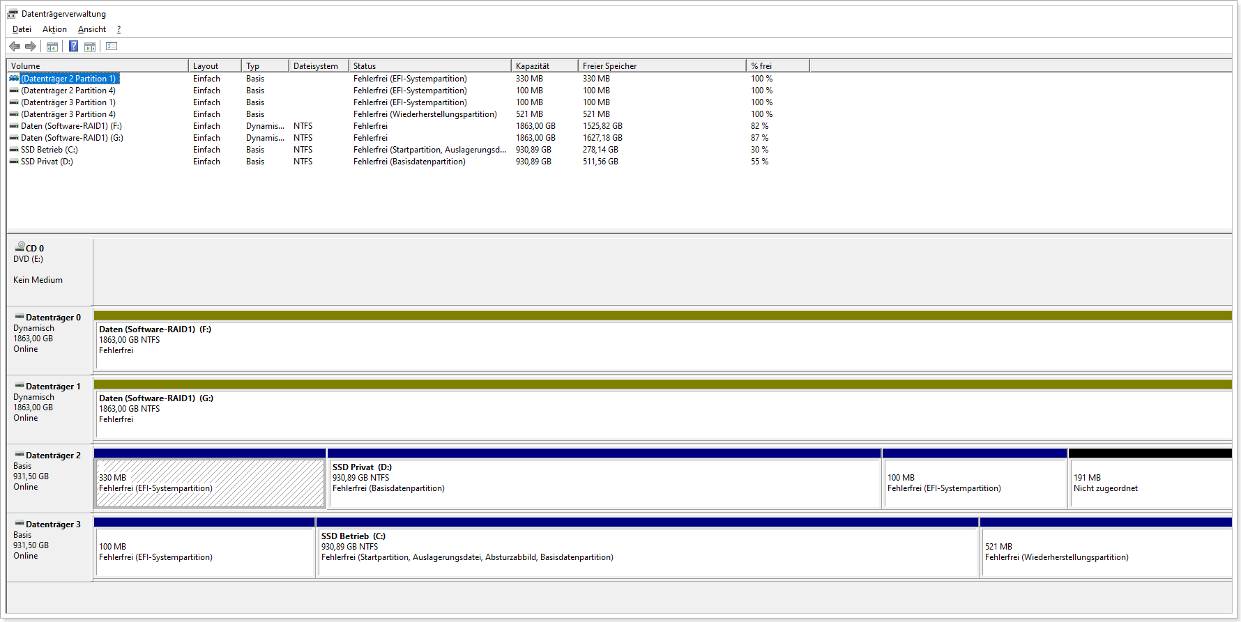

Hier Screenshots von WhyNotWin11 sowie der Datenträgerverwaltung.
Antivirus-Programm ist keines installiert.
Reaktionen: SSD960, NameHere, BarBaer und eine weitere Person
Ich würde mal den Dual-Boot (siehe Datenträger Screenshot) als Ursache ins Rennen werfen, es könnte ggfs helfen eine der beiden OS SSD's abzuhängen,. das Update zu machen und dann die andere zu aktualisieren.
Den Dual-Boot müsste man dann am Ende möglicherweise manuell wieder herstellen .....
Grüsse
Gulp
Reaktionen: fef_ on_berg, aragorn92 und acidarchangel
Zum Dual-Boot: Die "SSD Privat D:" benötige ich nicht und nie verwendet. Ich könnte diese über "msconfig" einfach löschen.
Immer noch wie von beschrieben. Aber alle anderen Festplatten weg. Windows baut da gerne Teile drauf und bootet dann nicht mehr.
