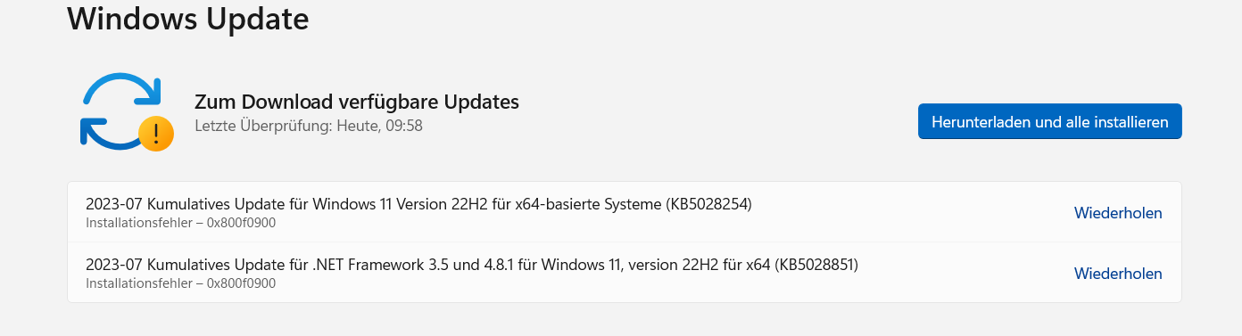

Welche Fehlermeldung kommt denn ?bommfritz schrieb:bekomme die 2 Updates nicht installiert

@klalar Errorcode kann man doch auf dem Screenshot sehen. Tipps dazu sind die üblichen Verdächtigen: https://answers.microsoft.com/en-us...800f0900/b10daebd-bff4-43ef-8135-e4af8c7939a3
Das kann sehr viele verschiedene Gründe haben. Mal die Suchmaschine Deiner Wahl bedienen. Dabei auch die KB Nummer des jeweiligen Updates eingeben. Manchmal liegt es an dem Update selber, manchmal ist aber auch etwas auf dem eigenen PC, was das Update verhindert.bommfritz schrieb:Hat jemand ein Lösung?

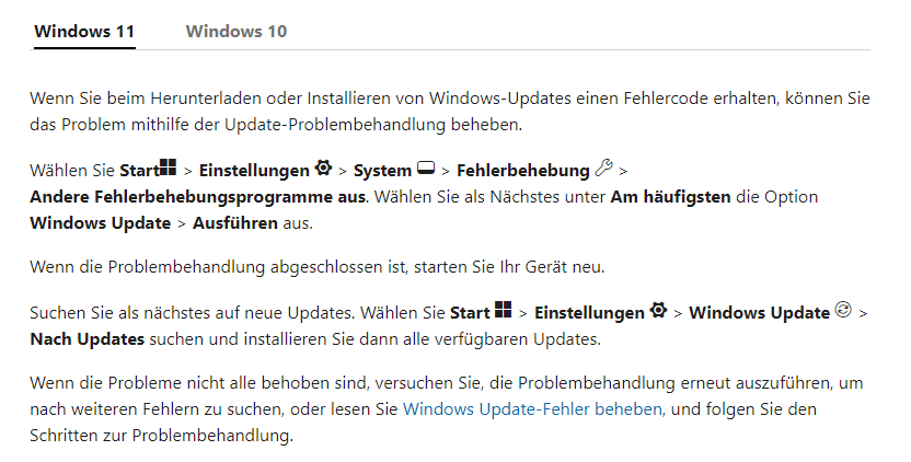

Danke gerade ausgeführt bin gespannt.Hauro schrieb:
