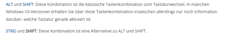

Man sollte auch innerhalb der VM die Tastatur-Kombo zum umstellen der Sprache (wenn mehr installiert sind beim W10) testen, nicht dass die das einmal aus Versehen ausgelöst hat und so die Sprache umgestellt hat.
Die Kombo könnte sein: STRG + SHIFT oder ALT + SHIFT (ich meine eins wäre Sprache vorwärts weiterschalten und die andere rückwärts):
siehe:
siehe:
Dann müsste es beim iMac ja auch fehlerhaft sein wenn der sich mit den gleichen RDP Benutzerdaten anmeldet und nach ihr probiert wurde?
Aber das probier ich auch mal
E: Gerade auf meiner VM probiert - das geht ja wirklich. Danke!
