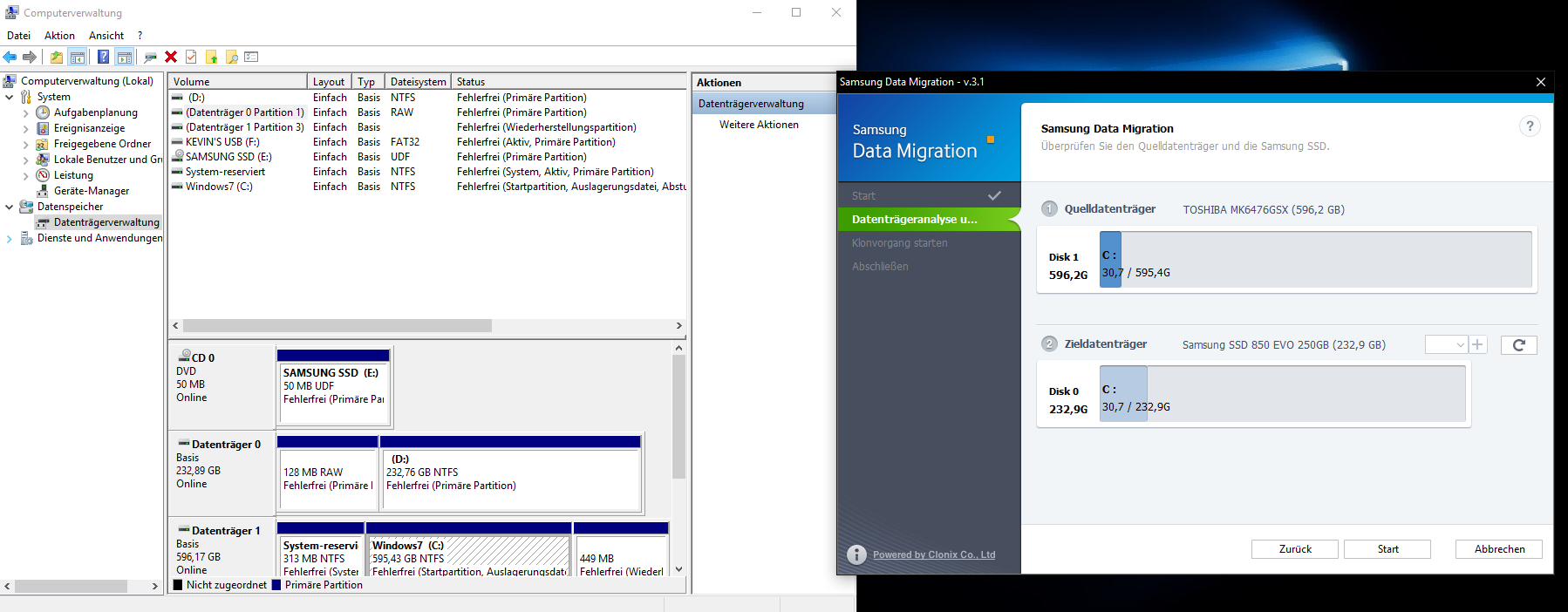

Nachdem das zurücksetzen nach 5 Stunden fertig war und ich schnell Windows eingerichtet habe, wollte ich per Samsung Data Migration, Windows rüberziehen.
Ich habe übrigens 4 Bilder angehängt die ihr euch anschauen könnt.

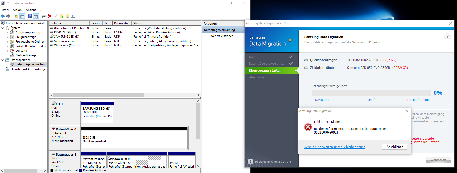

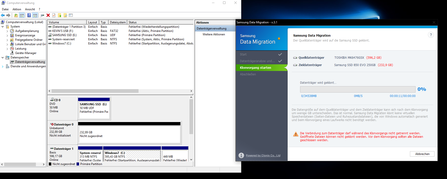

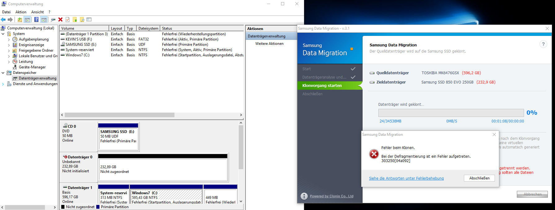

Bei dem Start des SDM geht die Samsung SSD offline in der Computerverwaltung.
SMD klont dann angeblich noch meistens 20mb und dann gibt er mir die Fehlermeldung:
"Fehler beim klonen. Bei der Defragmentierung ist ein Fehler aufgetreten. 303250[04a092]"

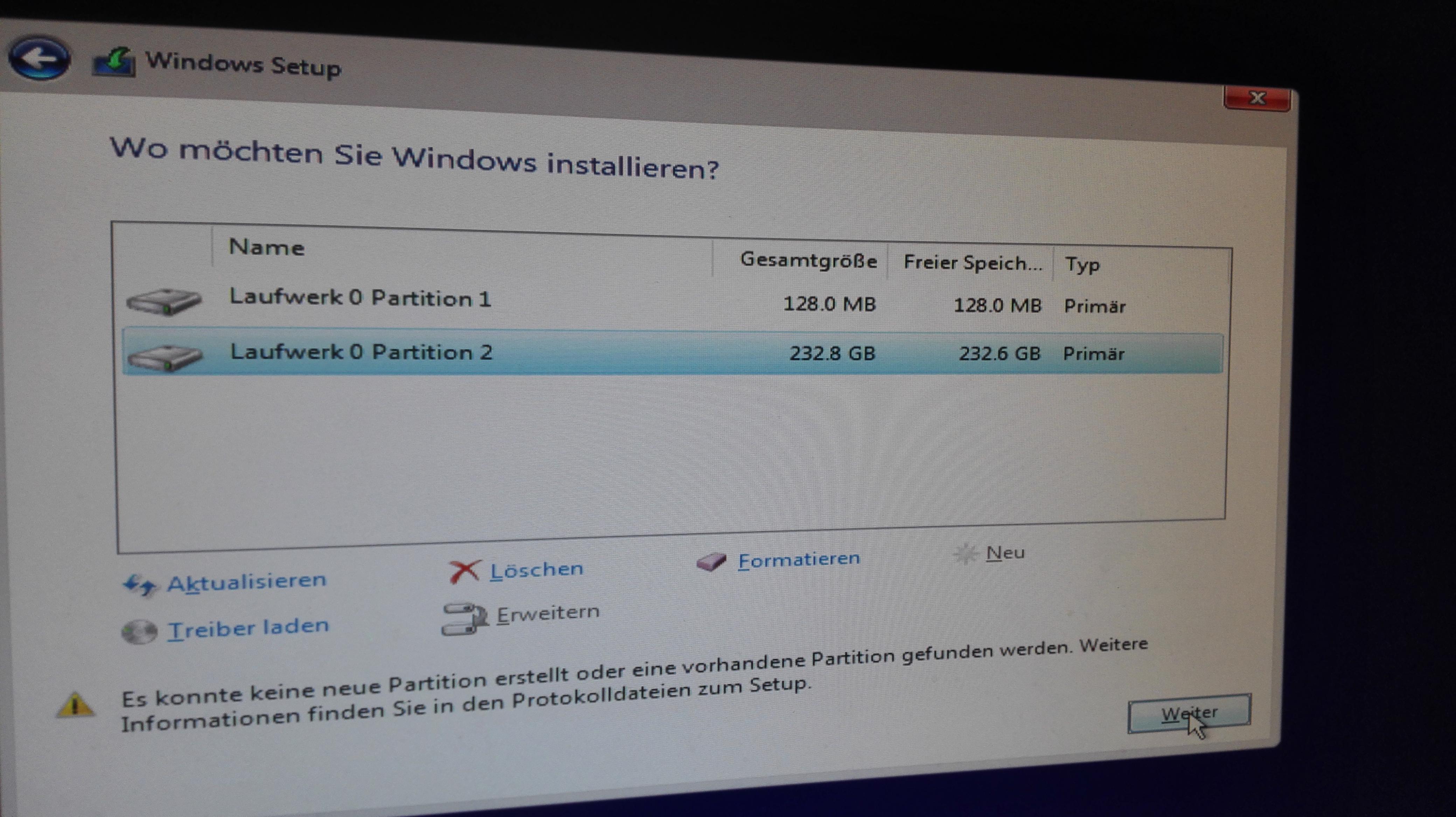

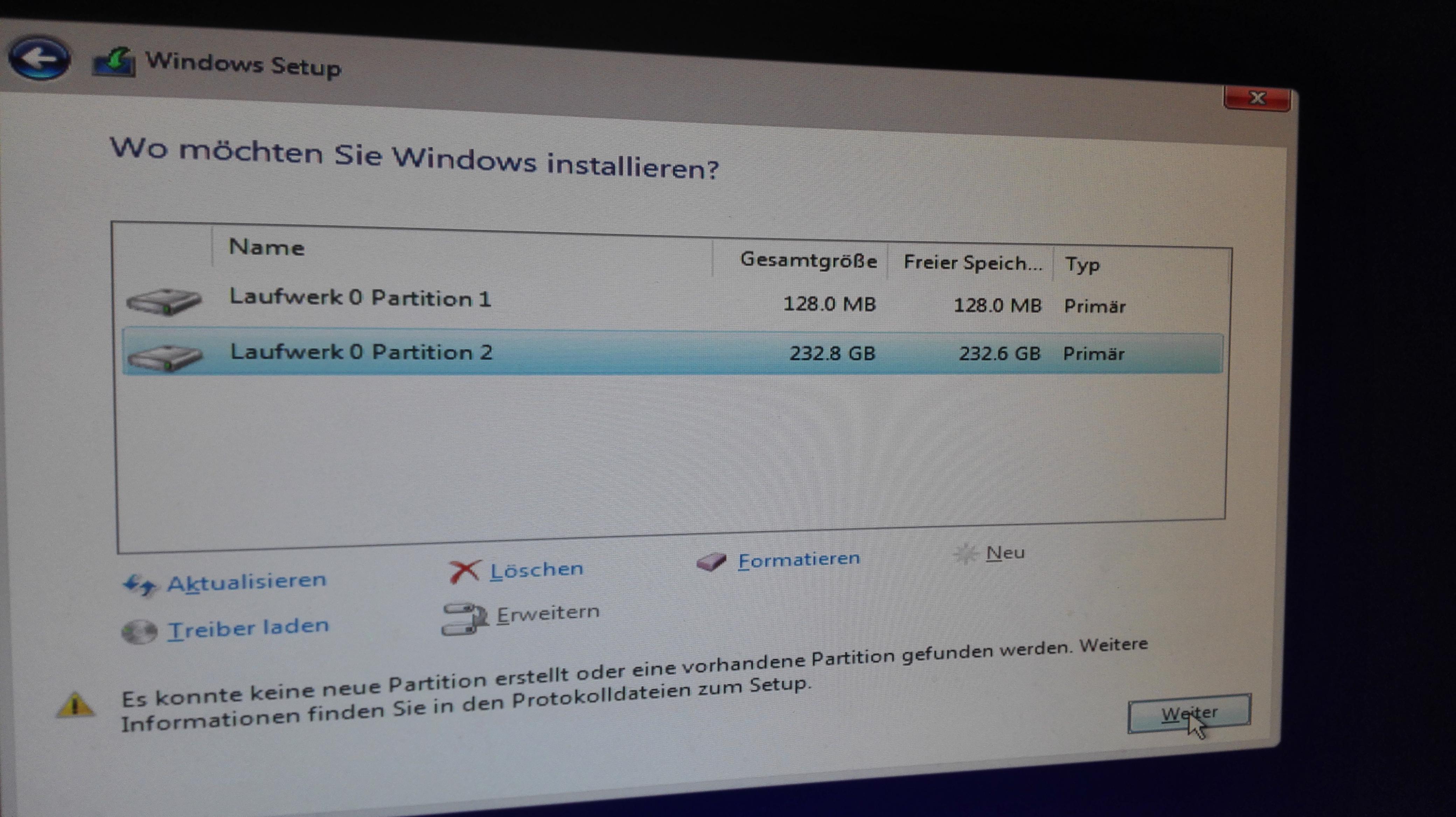

Dann dachte ich mir, dass ich einfach per USB-Stick Windows 10 auf die SSD installiere und dabei die HDD abstecke, dass hat aber auch nicht geklappt. Wie gesagt ihr könnt euch die Bilder angucken, da könnt ihr die einzelne Fehler begutachten.
Die SSD habe ich übrigens als GPT initialisiert. Habe GPT und MBR bei der Windows 10 installation probiert, hat aber beides nichts gebracht. Habe auch schon die Boot Reihenfolge im Bios schon mehrfach geändert, hat aber auch nichts gebracht.

Das habe ich wie oben beschrieben schon versucht, nur klappt das nicht, weil ich von Windows die Fehlermeldung bekomme, dass es keine neue Partition erstellen kann oder keine vorhandene gefunden werden kann.

Im letzten Bild (IMG_20180210_125719.jpg) steht doch das Windows keine neue Partition erstellen kann, unten steht löschen, einfach beide Partitionen löschen und im leeren Bereich Windows neu installieren lassen. HDD sollte bei dem Vorgang nicht angeklemmt sein. Welche Daten auf dem USB Stick solltest Du verlieren, wenn Du den Stick mit den Installationsdaten erstellst sind doch sowieso alle Daten weg die vorher nicht gesichert wurden. Also vorher sichern, Stick erstellen und dann die Daten wieder drauf kopieren, was ist daran so schwer? Lieber 5 Stunden vergeblich üben. :lol:
Oh mein Gott, warum bin ich da nicht drauf gekommen😂.
Scheint jetzt aber zu funktionieren.
Vielen dank an alle, ich war schon so frustriert und habe schon überlegt aufzugeben.
