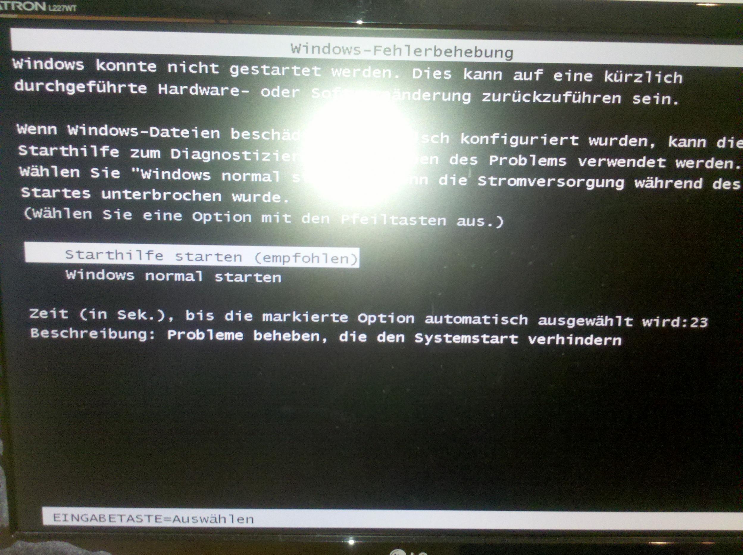

Eigentlich wollte ich einen internen Stecker meiner Audigy 2 Begutachten bzw etwas nachlesen. Dazu habe ich sie ausgebaut. Danach eingebaut und Windows wieder gestartet. Nur startet Windows nicht mehr. Es kam ne Fehlermeldung das die Hardware geändert wurde und ich müsste die CD einlegen und reparieren.
Also bevor ich da jetzt willkürlich irgendwas repariere habe ich die Soundkarte wieder raus gezogen. System startete immer noch nicht. Alles abgesteckt außer die SSD und siehe da, Windows war wieder Quick Lebendig.
Wieder alles ran gesteckt, und Windows bringt den selben Fehler.

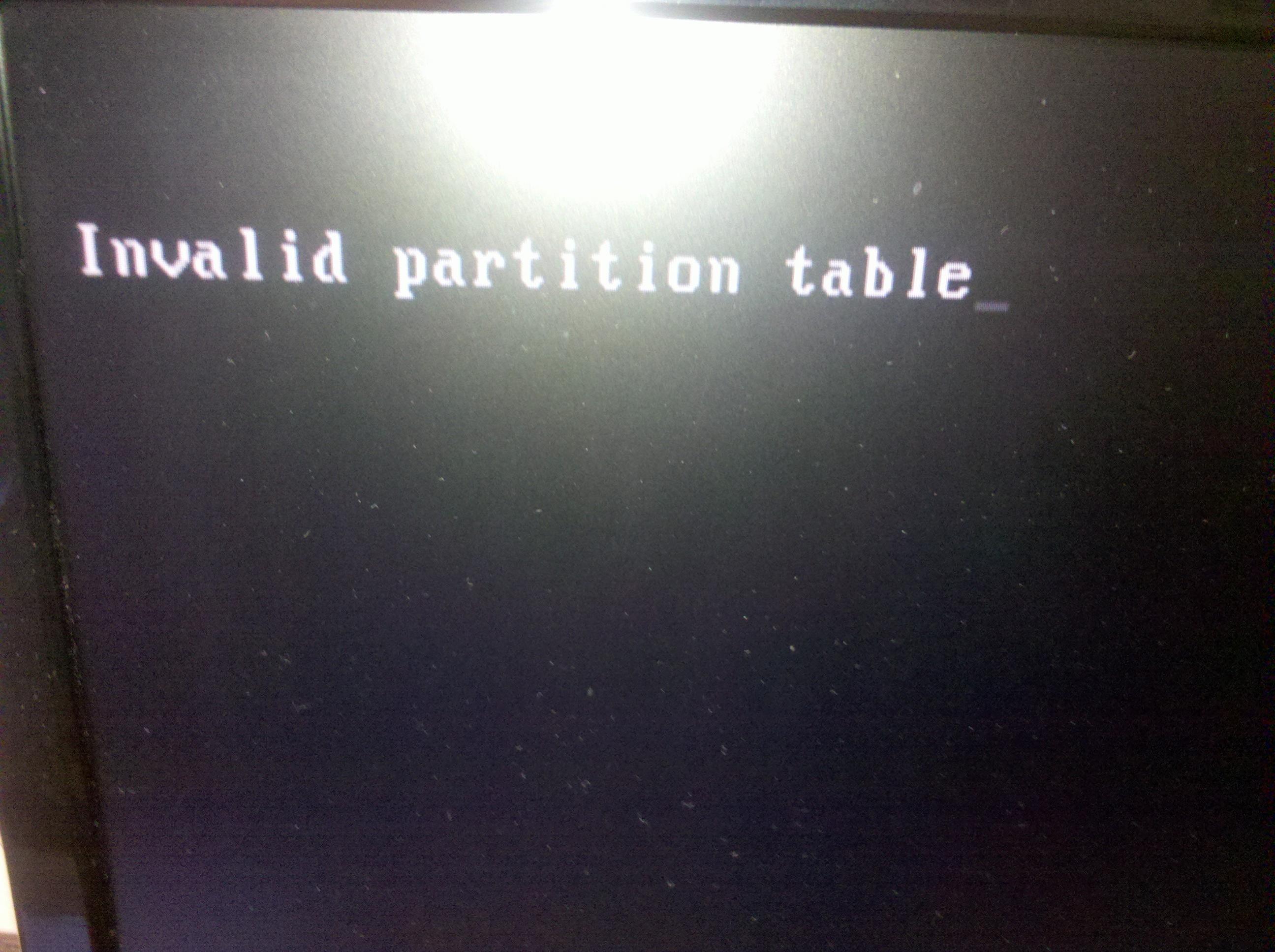

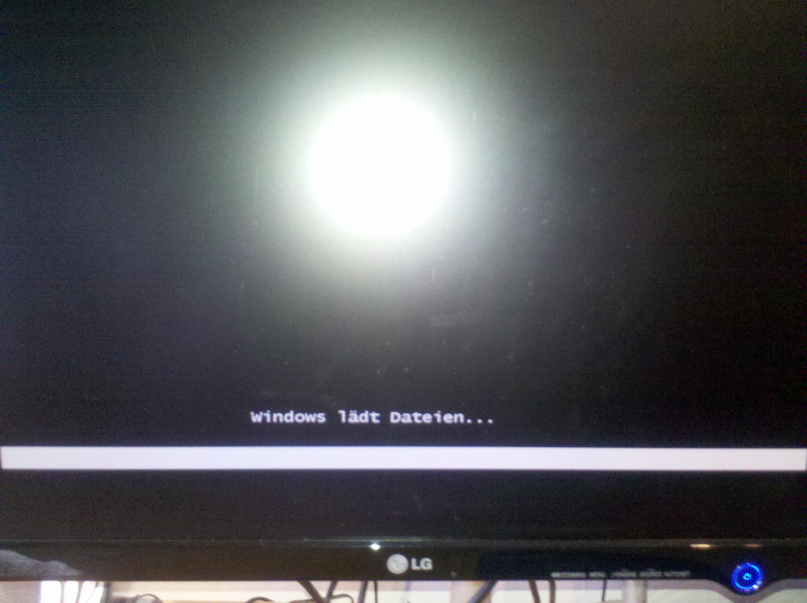

Also nacheinander alles angesteckt. Das System funktioniert, bis ich HDD2 versuche anzustecken. Dann kommt erst das Bild wie vorher die ganze Zeit. Warum? Ich habe doch nichts geändert. IMG_20130206_151544.jpgIMG_20130206_151553.jpgIMG_20130206_153217.jpg

Durch ein und ausstecken der Karte Biosdaten resettet? Einstellungen kontrollieren und Bootreihenfolge prüfen... Dazu die Controllereigenschaften als welcher er läuft, wie z.B. AHCI oder RAID usw...
Kommst in abgesicherten Modus ?
Die Bootreihenfolge hat gestimmt, aber die Eigenschaften komischerweise nicht. Stand auf RAID?! Warum verstellt sich der misst??? Jetzt geht es jedenfalls...
