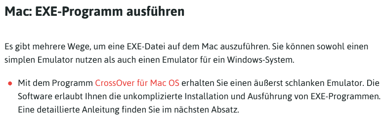

Probiere es doch mal mit einem Emulator!
https://www.bing.com/search?form=MOZLBR&pc=MOZI&q=exe+dateien+auf+einem+mac+ausführen
Z.B.: CrossOver
https://praxistipps.chip.de/exe-programm-auf-mac-ausfuehren-so-klappts_34714
Download: https://www.chip.de/downloads/CrossOver-fuer-macOS_36934067.html

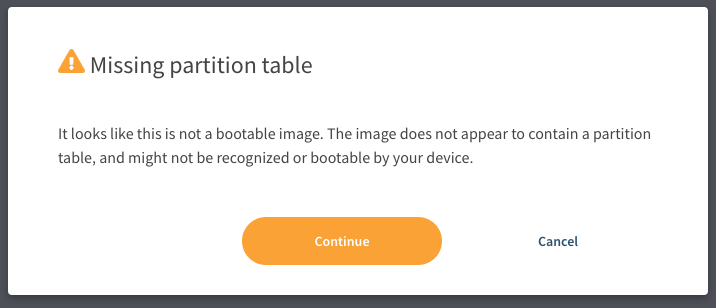

Versuche es wie es Spackibert geschrieben hat mit Balena Etcher auf dem Stick zu bringen
@Helping_Hand
Es gibt auch Notebooks zu kaufen ohne installierten Windows. Dahin gehend ist der Startpost wenig aufschlussreich und lässt Interpretationsspielraum.

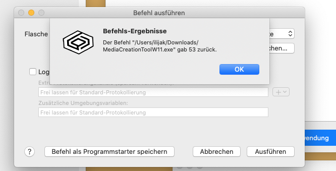

Hm... leider will das Programm Crossover die Datei nicht oeffnen und bei Balena Etcher bekomme ich eine Nachricht

@croxxx69: Wie heißt die Datei, die du mit Belena Etcher auf den Stick machen willst?
Hast du dir bereits eine ISO heruntergeladen? Kannst du auch hier machen.
Das Media Creation Tool, ist lediglich ein (Windows-)Tool, welches dabei hilft entweder ein bootbares Windows-Installationsmedium zu erstellen, oder aber ebenfalls die Option lediglich das ISO-Abbild herunterzuladen.
Da das Tool an sich aber auf dem Mac nicht ausführ- bzw. nutzbar ist, müsstest Du anderweitig die Windows11-ISO herunterladen und anschließend per Balena Etcher einen bootbaren USB-Stick erstellen und dabei die Windows11-ISO als Datenträgerabbild einbinden.
Aktuellste Windows-ISOs sind immer auf deskmodder.de zu finden:
- Übersicht der verschiedenen Editionen inkl. Download unter https://www.deskmodder.de/blog/2021/06/29/windows-11-22000-iso-esd-deutsch-english/
