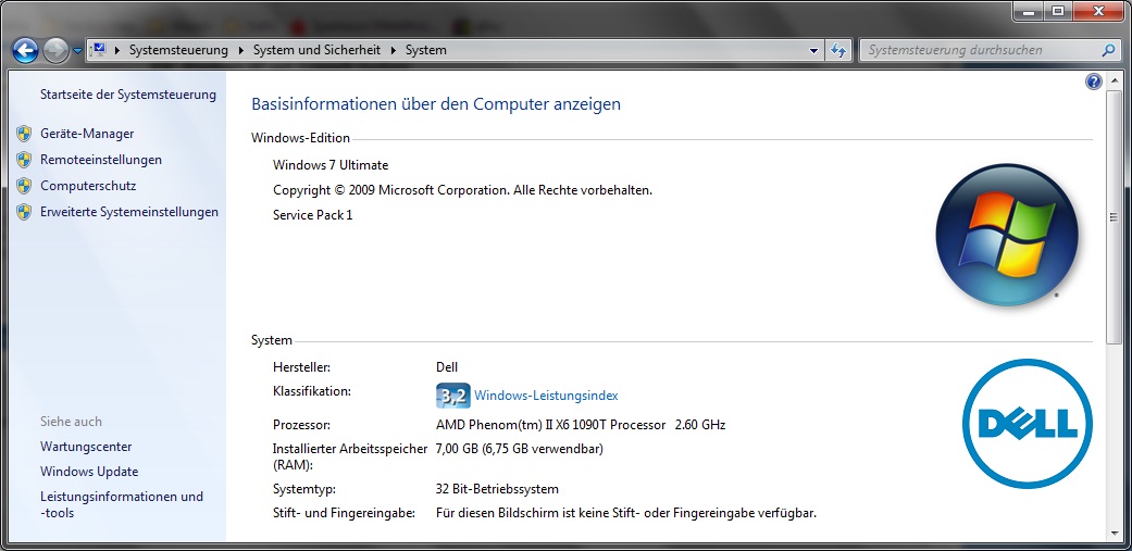

Windows 7 ist ansprechender als XP, aber du kannst erstmal das XP versuchen zum laufen zu bekommen. Immerhin unterstützt es locker 6 Core CPUs ,aber bei 3,7GB RAM ist Feierabend. Windows 7 ist aber ne feine abgerundete Sache.
Als Ergänzung : XP wird aber ab 2014 nicht mehr supported, auch könnte das kostenlose Essentials für XP
, wegen Internetschutz, zu Abstrichen führen.
Und das ist bei W7 nicht so? Dann muss er sich schon ein 64er System zulegen, sonst hat W7 die selben Grenzen.
Nö ist nicht so, da auch 64bit ... und für die 32bit gibts nen Patch !
