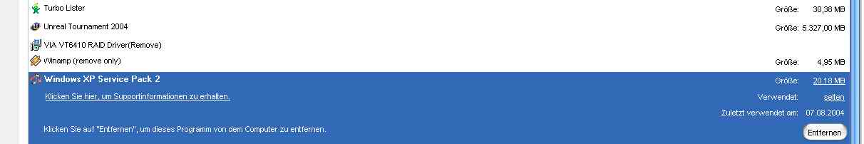

User1024 schrieb:
*) taucht das SP2 unter Systemsteuerung => SOftware auf, sodass man es komfortbael wieder deinstallieren kann? Funktioniert das Deinstallieren auch?
*) Einen Systemwiederherstellungspunkt anlegen?
*) Greift das SP2 nicht so tief ins System ein, dass man trotzdem in jedem Fall in den abgesicherten Modus kommt oder ist das im Extremfall auch nicht mehr möglich?
*) Das Patchen dieser TCPIP-SYS: Systemwiederherstellungspunkt anlegen sollte reichen oder? Und halt die Datei sichern. Was kann beim Patchen dieser Datei schiefgehen? Hat damit schon jemand Erfahrungen?
Grüße
Ja es taucht unter Software auf.
Ob Du bei einer schiefgegangenen Installation in den Abgesicherten komst kann ich Dir nicht sagen, da die Installation reibungslos ablief. ;)
Habe den TCPIP Patch drauf und läuft astrein, ohne probleme.
