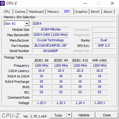

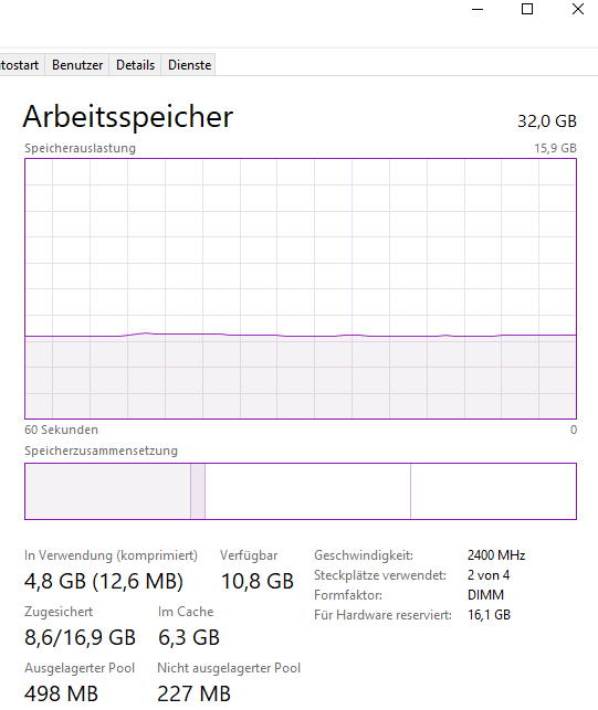

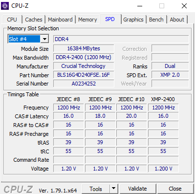

seitdem ich den Rechner heute morgen hochgefahren habe wird mir nur die halbe Menge des Arbeitsspeichers richtig angezeigt.
Habe den Rechner schon 2x erfolglos neu gestartet. CPU-Z erkennt den RAM korrekt, und Windows zeigt ja auch 32GB an, aber effektiv nur 16GB.
Kann hier jemand weiterhelfen? Vielen Dank :)

Was wird dir denn im UEFI/ BIOS angezeigt? 16GB oder 32GB?
Beide Riegel stecken auch wirklich vollständig im jeweiligen Slot und die seitlichen Klappriegel liegen vollständig an?
Um die Kapazität des RAM-Riegels zu erkennen reichen nur wenige Pins aus die Kontakt haben. Damit mit dem RAM jedoch gearbeitet werden kann (lesend/ schreibend) muss der RAM vollständig Kontakt haben und nicht nur mit wenigen Pins.
RAM ausbauen und noch einmal neu einsetzen.
Beide Riegel einzeln getestet?

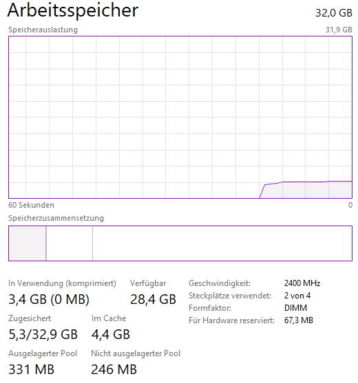

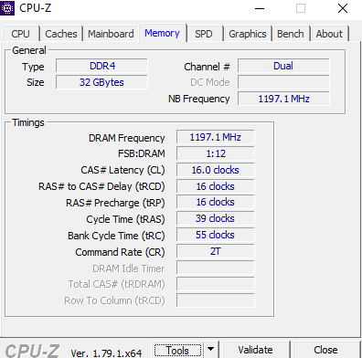

Hm. War jetzt mal kurz im UEFI. Dort wurden beide Riegel normal erkannt. Habe dann Windows gestartet und nun passt es wieder.
Jetzt steht auch nicht mehr da dass 16GB für Hardware reserviert sind. Scheint wohl wieder zu funktionieren. Muss ich mal in nächster Zeit beobachten.
Vielen Dank aber schonmal für eure Hilfe! :)
