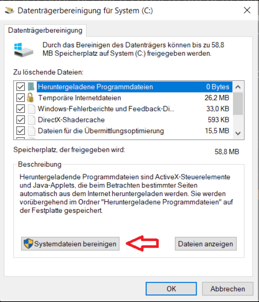

Ab und zu mal die Datenträgerbereinigung ausgeführt?
Hierbei nicht vergessen auch Systemdateien zu berücksichtigen.

Das mach ich regelmäßig, weil die Festplatte zu voll wird.

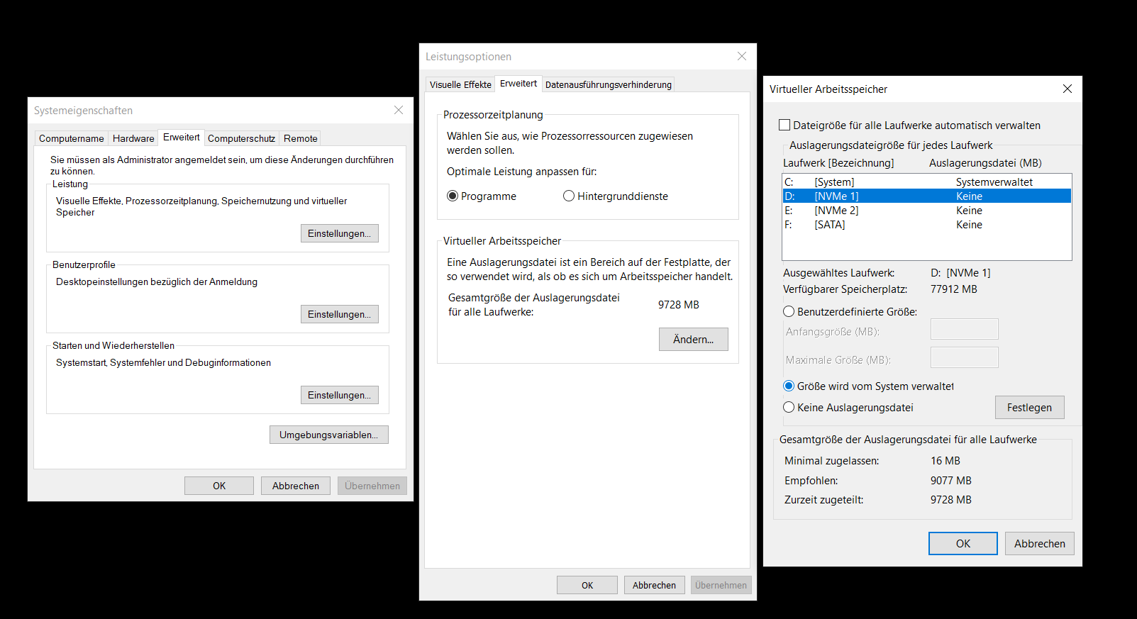

Das mit der Auslagerungsdatei wusste ich noch nicht. Daher verschiebe ich die erstmal auf die 500er und habe dann wieder deutlich mehr Platz. Danke für die Hilfen!!!!
P.S.: wir die Auslagerungsdatei gelöscht und auf der neuen Festplatte erstellt, nach einem Neustart oder muss ich nach dem Systemeinstellung nochmal selbst was machen?
Hab den Fehler gefunden.
So sollte das aussehen und du musst dann das System neu starten damit die alte Auslagerung gelöscht und die neue auf dem von dir gewählten Laufwerk erstellt wird.
Bei Laufwerk C musst du auswählen, dass keine Auslagerung vorliegt.
Beim neuen Laufwerk vom System verwaltet.

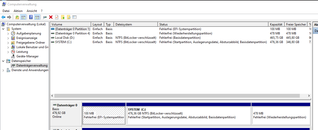

Mach mal einen Screenshot der Datenträgerverwaltung.
Lt. Screenshot vom Explorer hat deine Platte nur 106GiB, 128GB würden aber 119GiB entsprechen. Selbst mit MBR usw. fehlen dir damit knapp 10GiB.

@Yaice Drück [Windows] -> Computerverwaltung Dann hast du in der Seitenleiste links einen Punkt Datenträgerverwaltung:
