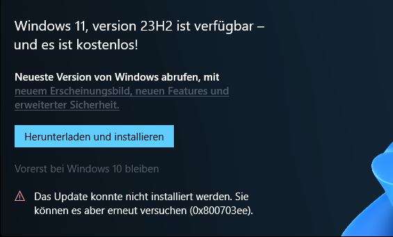

Ich habe folgendes Problem:
Beim Upgradeversuch nach Win11 über die Upgradefunktion erscheint immer folgendes Bild:

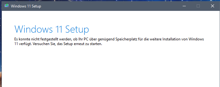

Wenn ich ein Upgrde über einen USB-Stick (setup.exe starten) versuche erscheint folgendes Bild:

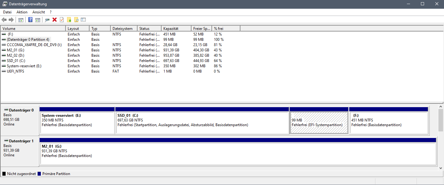

Hier noch ein Bild der Datenträgerverwaltung:
Kann es sein, das meine EFI-Partition zu klein ist?

Bei mir ist eie EFI-Partition an erster Stelle und hat 100MB.

Blues00 schrieb:
das nicht die F: ?
Normalerweise sollte die F Partition da garnicht sein, die könnte man löschen und die EFI Systempartition darauf vergrößern, dann sollte es gehen
Ja. Wandle System-reserviert in eine EFI-Systempartition um. Formatiere System-reserviert mit FAT32 und führe dann aus
bcdboot C:\Windows /s E:
Danach musst Du ins UEFI booten und dort den neuen "Windows Boot Manager"-Eintrag auswählen, von denen es dann zwei gibt. Vorläufig.
Reaktionen: Terrier und Piak
Das könnte eine Wiederherstellungspartition mit falscher ID sein. Vorsichtig mit löschen.
Reaktionen: bisy
Reaktionen: Terrier
Also vor dem Löschen von Laufwerk F auf jeden Fall
reagentc /disable
ausführen. Vorsichtshalber.
Reaktionen: Terrier
Du hast da aber auch rum gefummelt in der Datenträgerverwaltung. E und F dürfen gar nicht existieren, bzw. keinen Laufwerksbuchstaben haben.

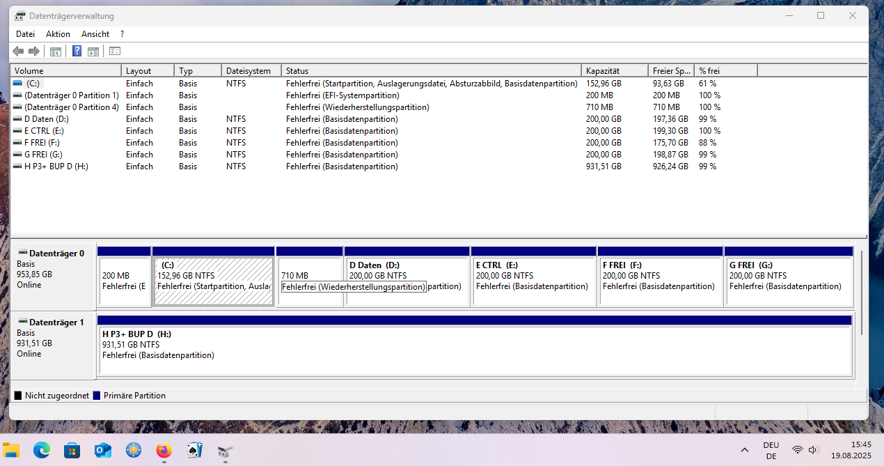

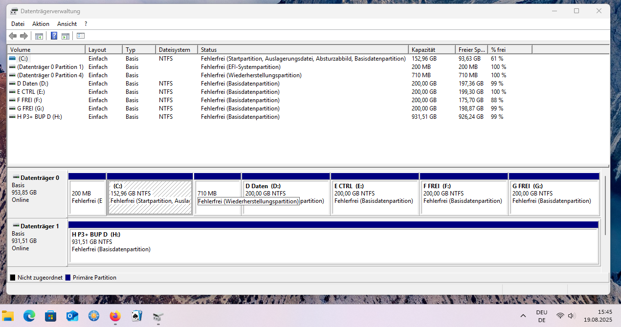

Mach mal bitte ein vollständiges Bild von der Datenträgerverwaltung. Irgendwo muss auch eine Recovery Partition sein
Reaktionen: PonJoe58
Ich sage doch, Laufwerk F mit falscher Partitions-ID. Das erfahren wir sofort, wenn
reagentc /info
ausgeführt wird, denn die Partition ist mit irgendwas belegt.

Blues00 schrieb:
hat win10 wohl so gemacht
Nein, da muss "etwas" eingegriffen haben.
Die EFI Startpartition wurde irgendwann mal automatisch vergrößert von einem Update. Sie ist bei mir 260 MB groß.
