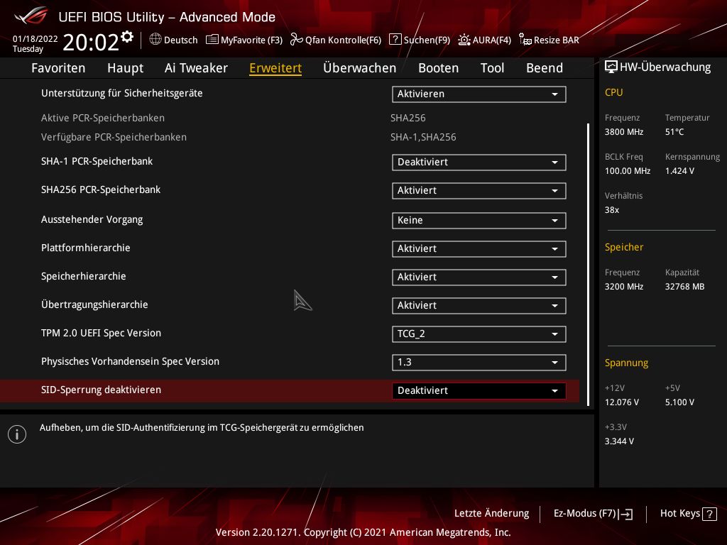

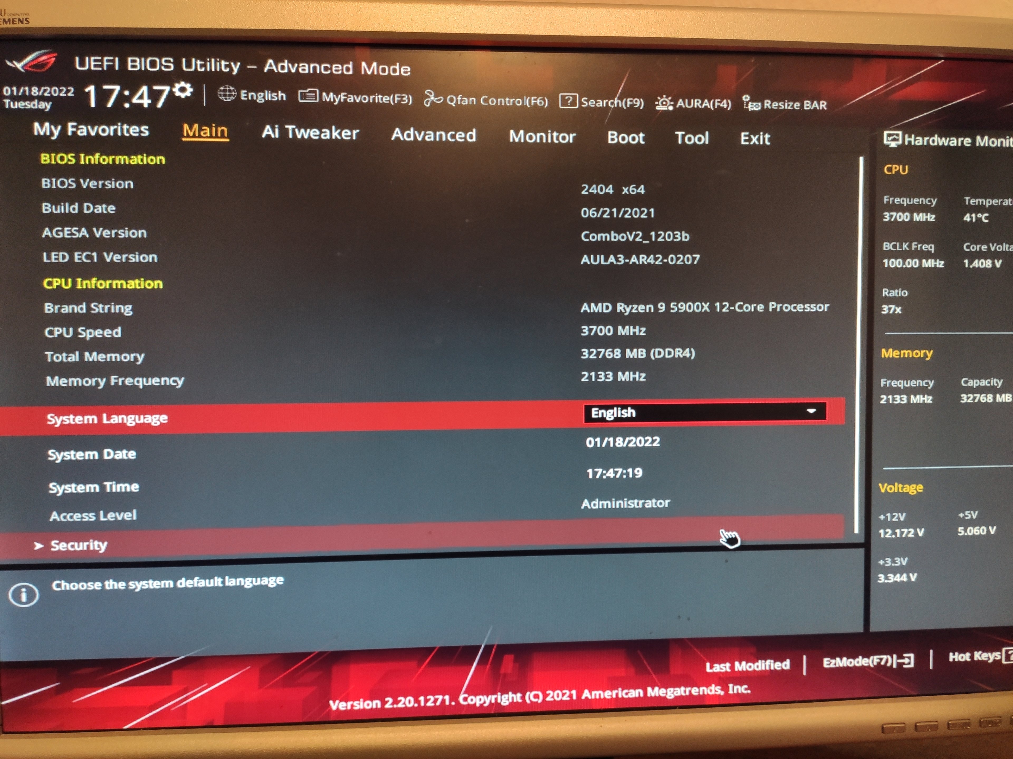

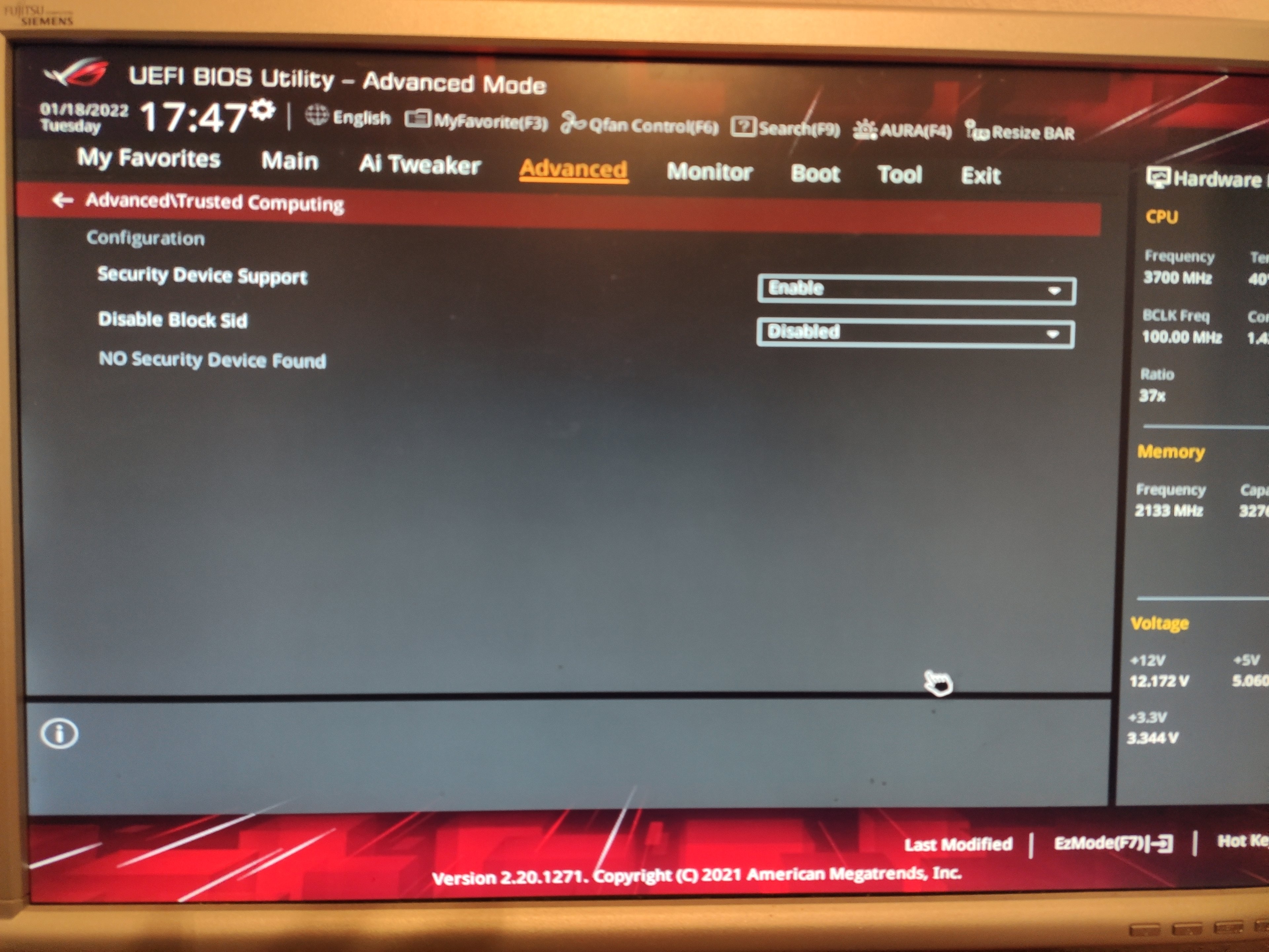

Moin liebe Community,

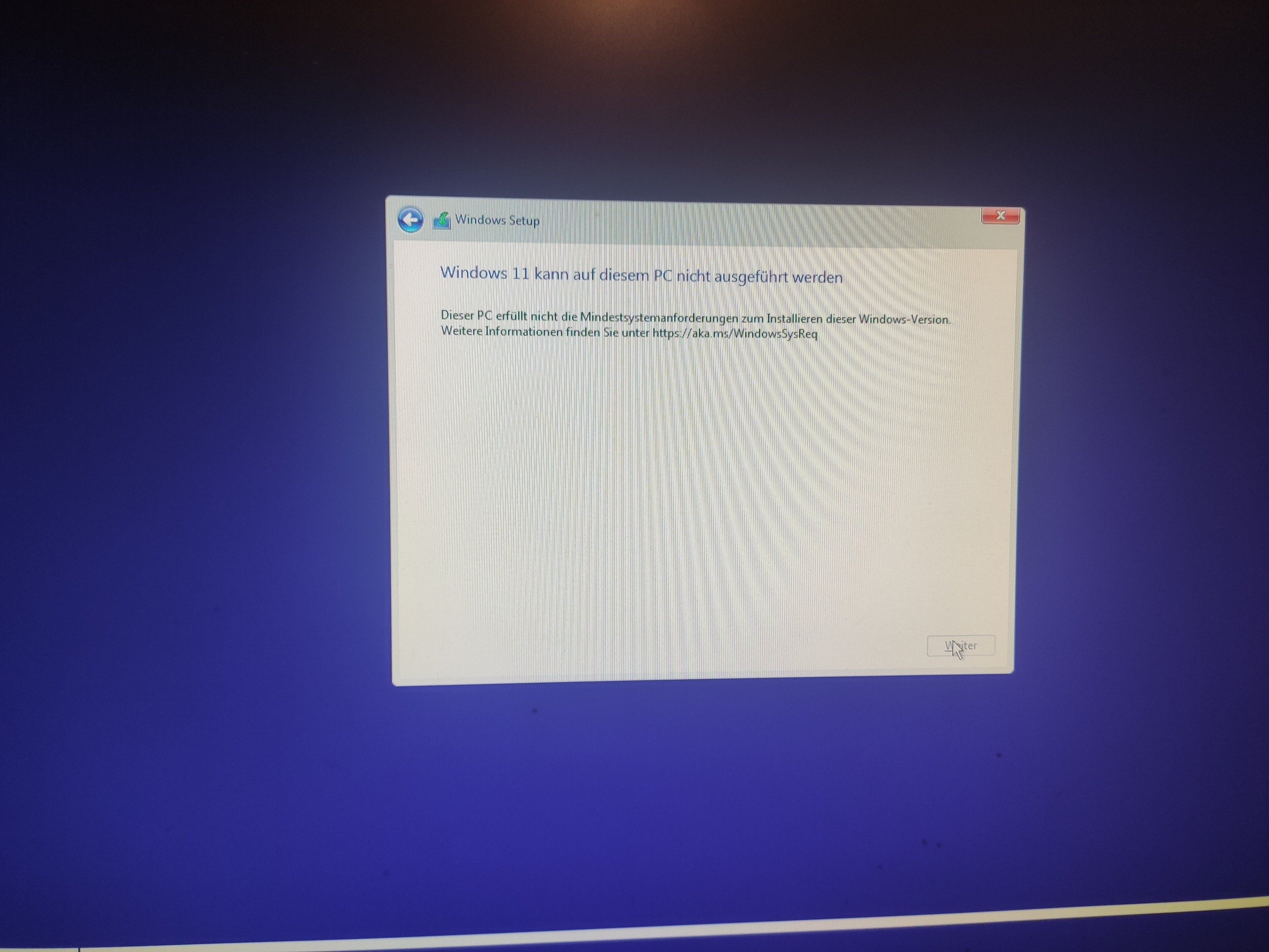

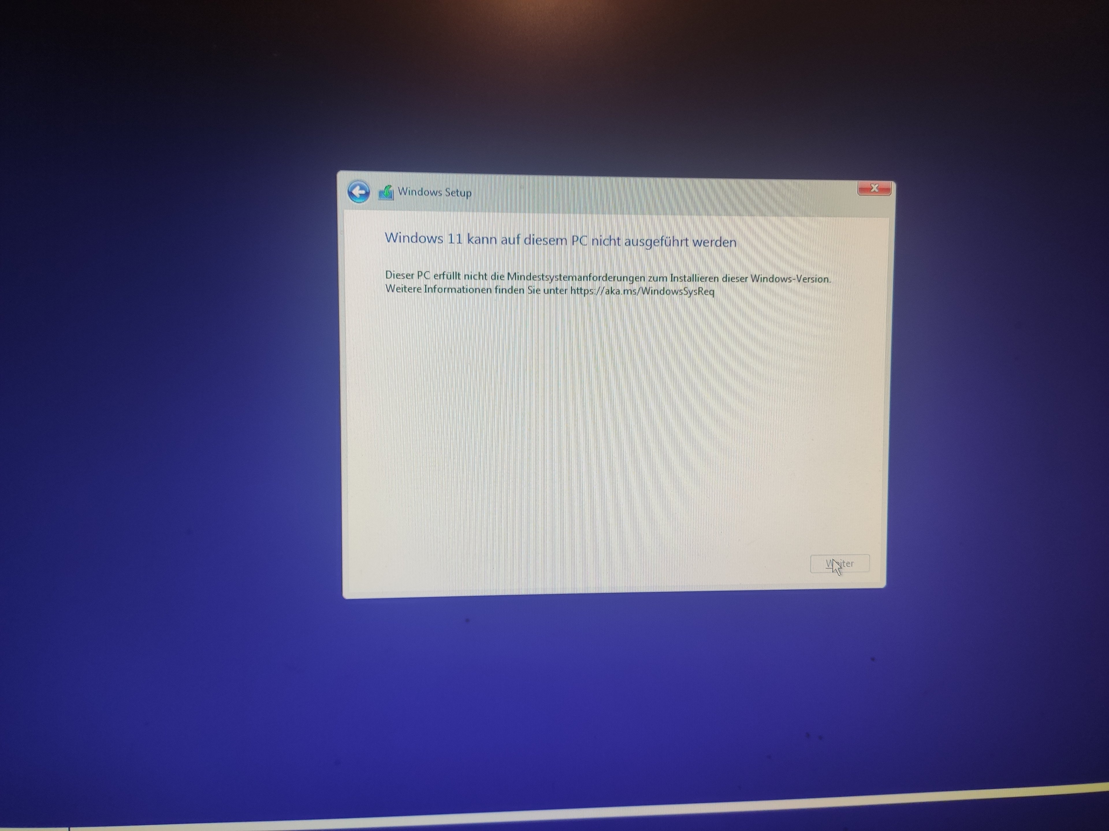

ich quäle mich mittlerweile den ganzen Tag mit meinem neuen System. Nun läuft der Rechner, allerdings streikt Windows11, bzw. möchte nicht installiert werden.
System: 5900X, Asus B550 F Gaming

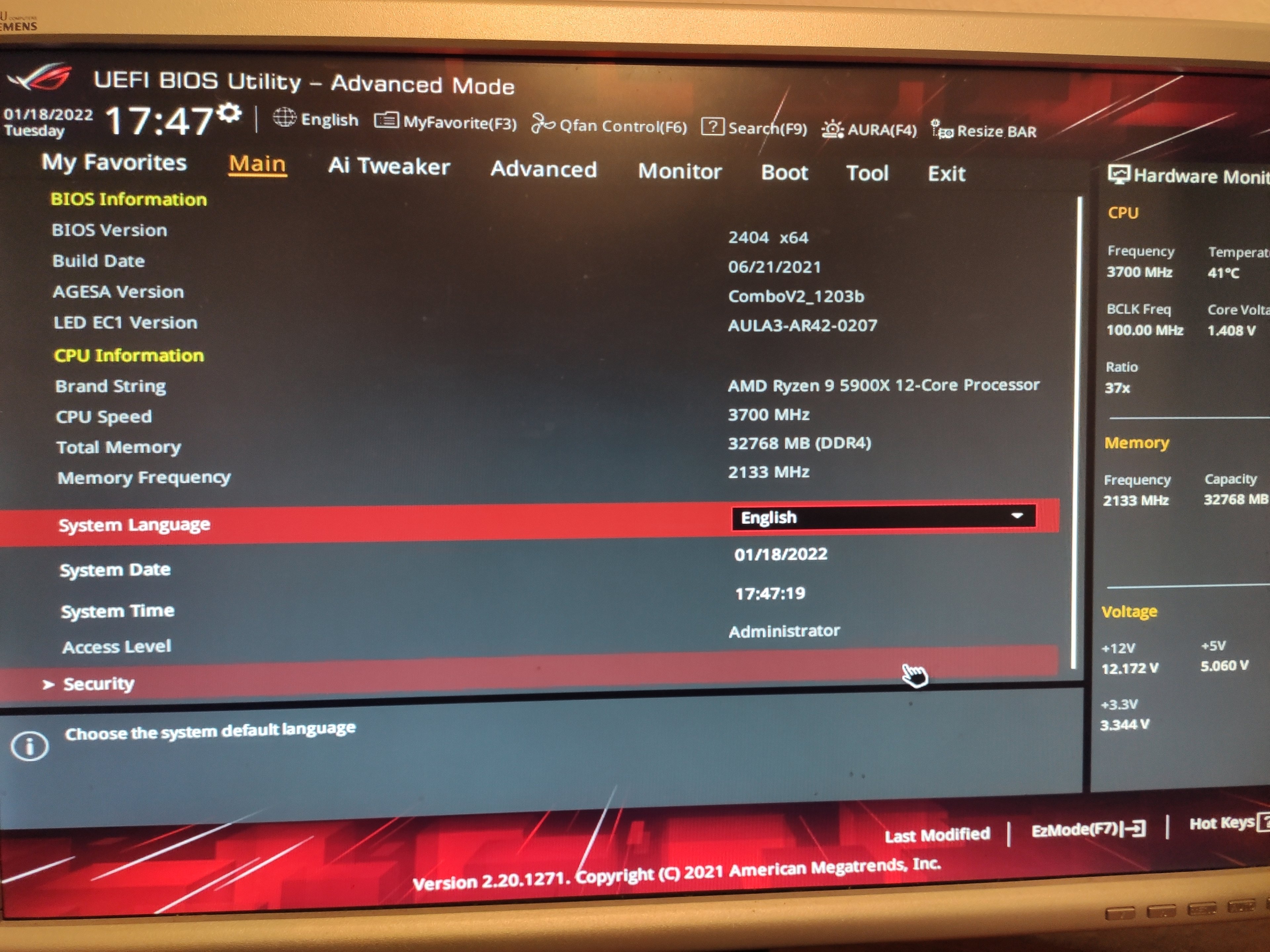

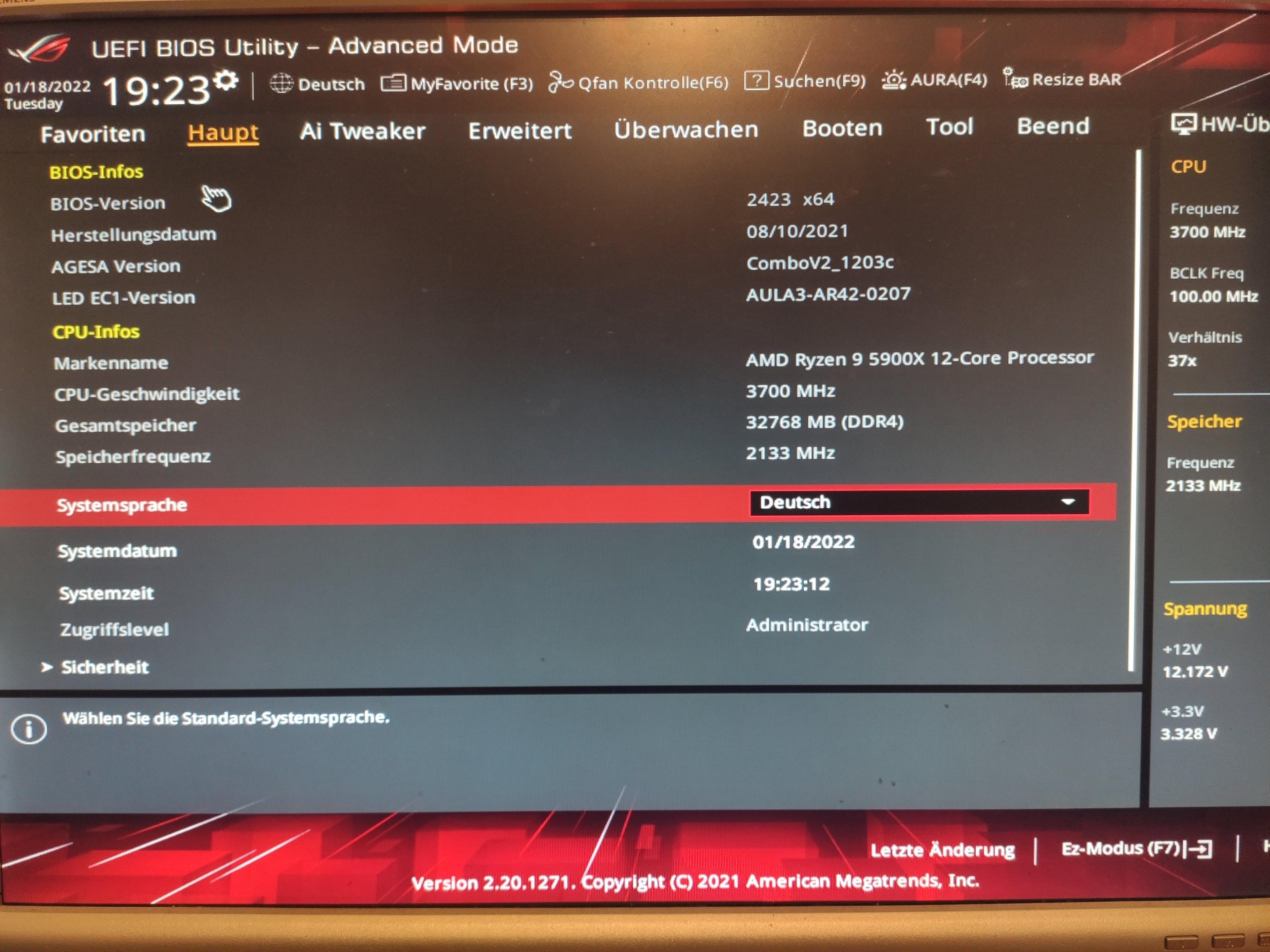

Zweite Frage: Im Bios wird der Ram als 2133 MHz angezeigt, obwohl es 3600 sein sollten. Passt das so?

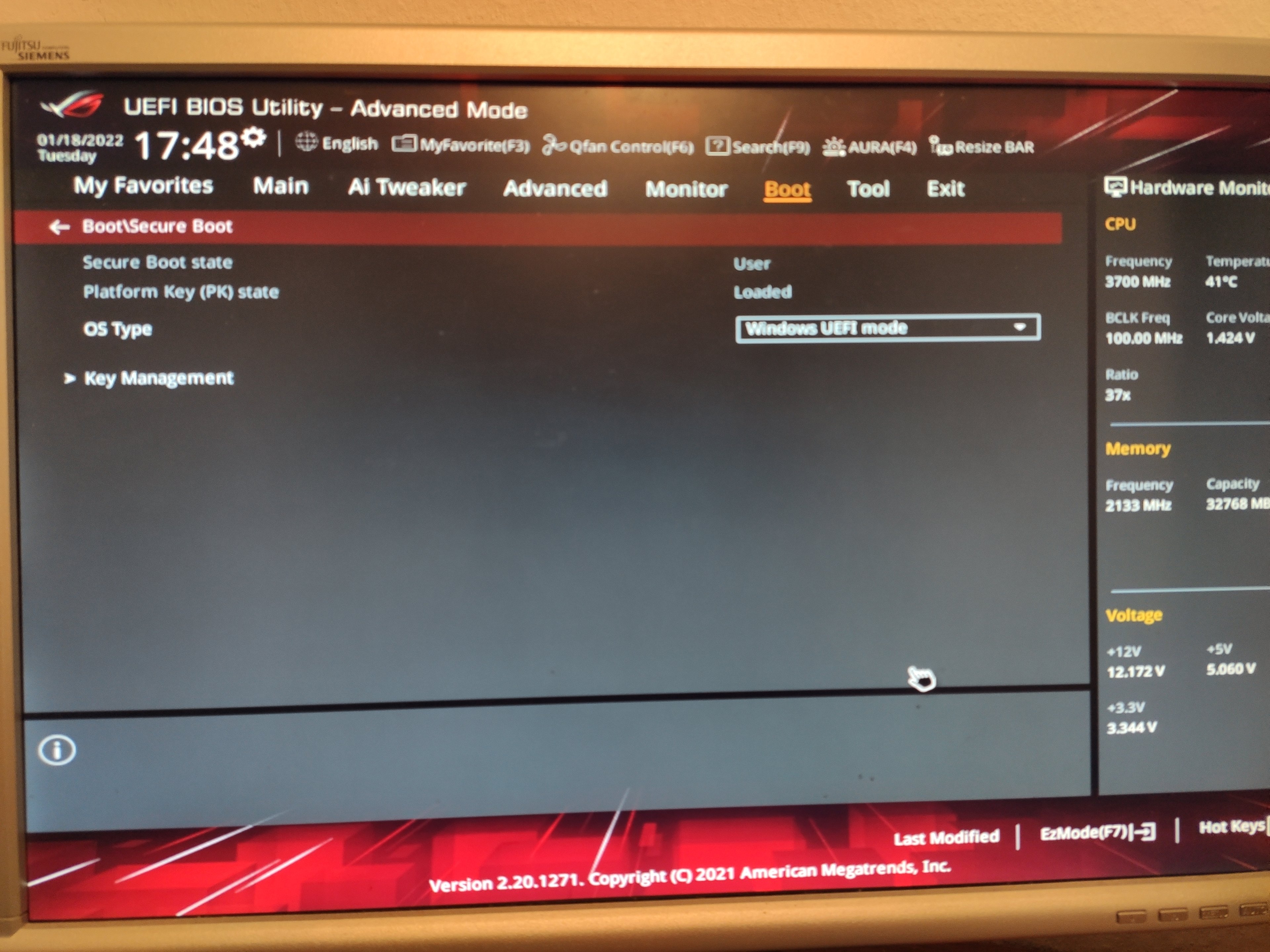

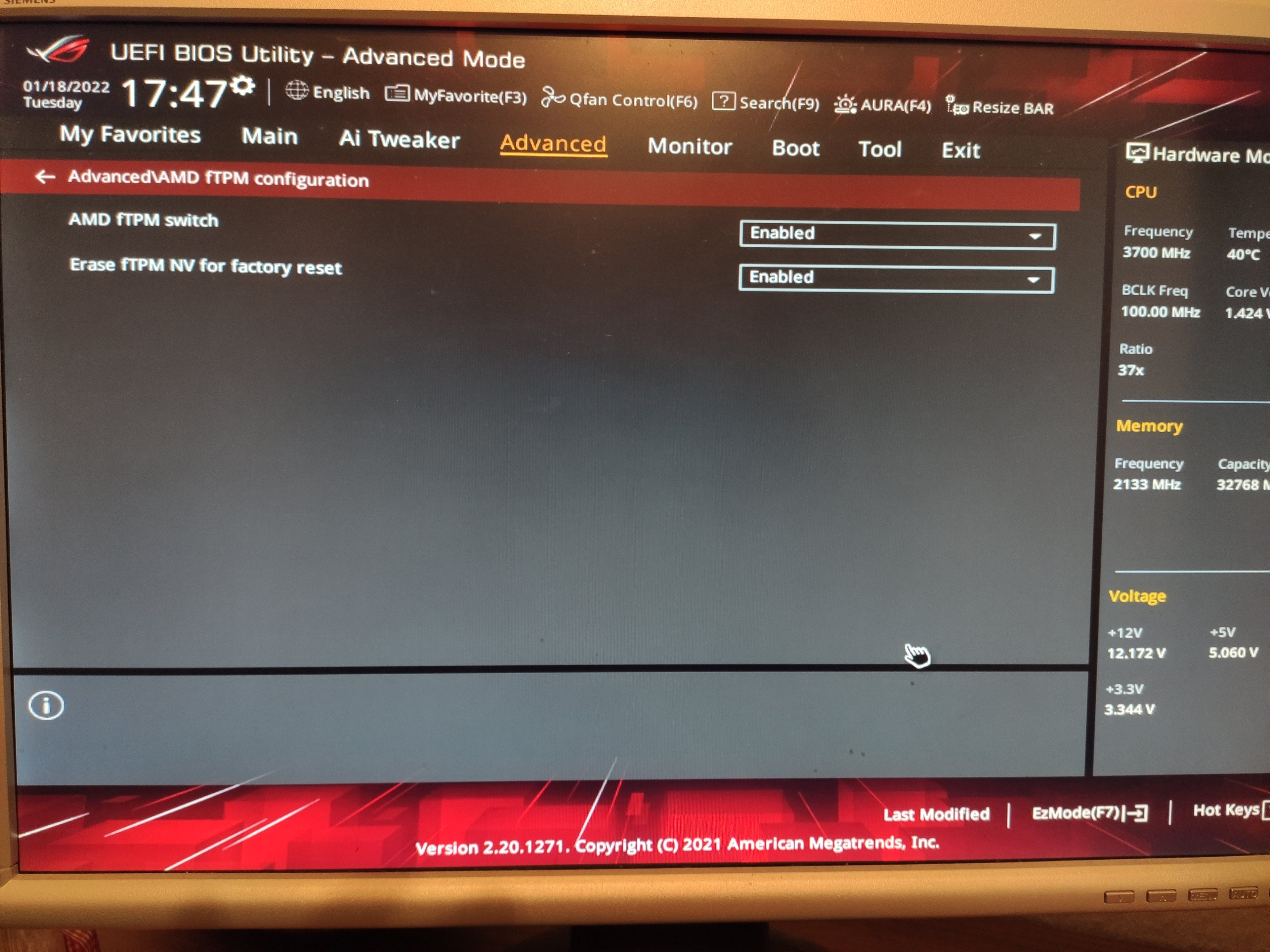

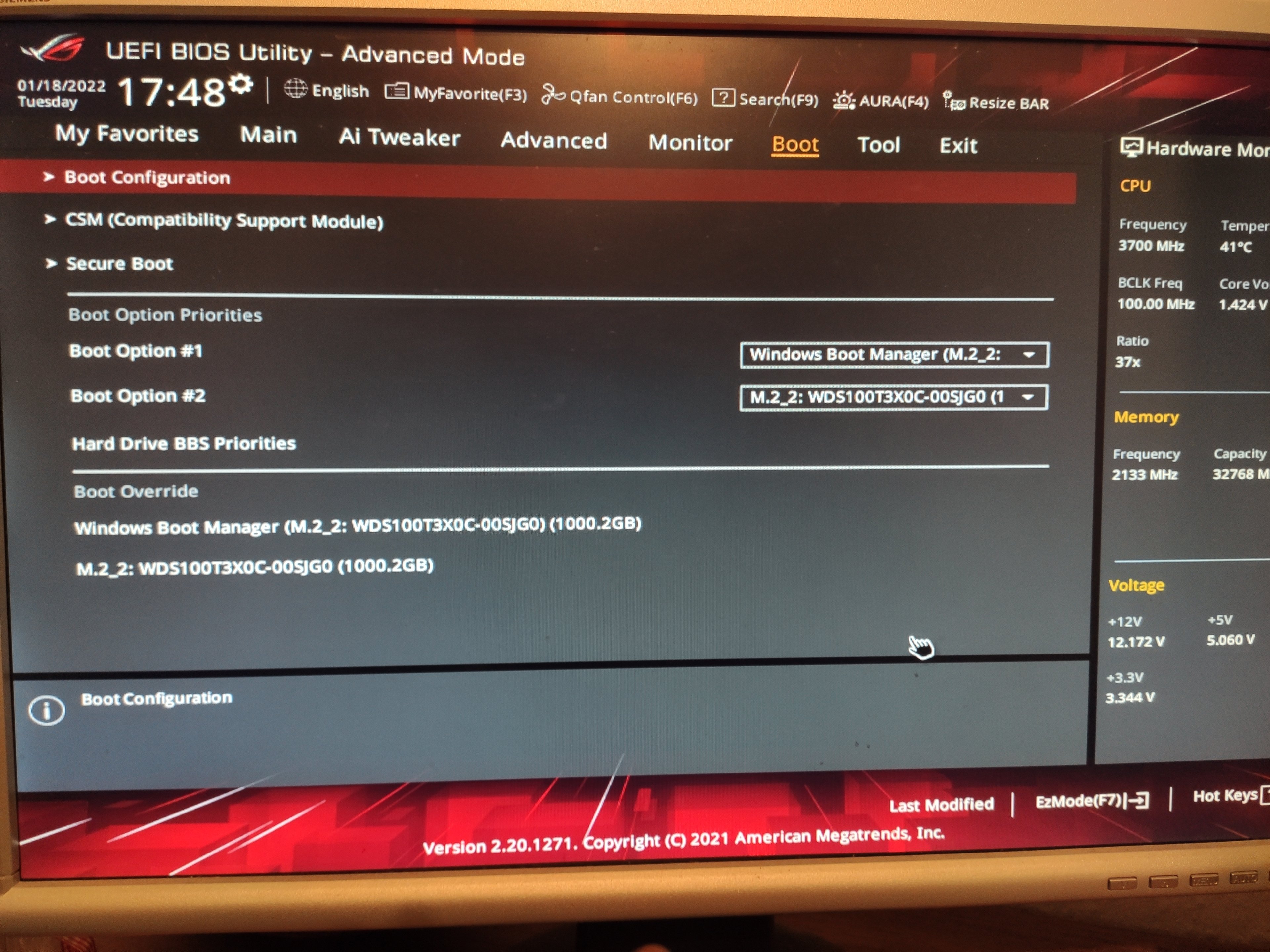

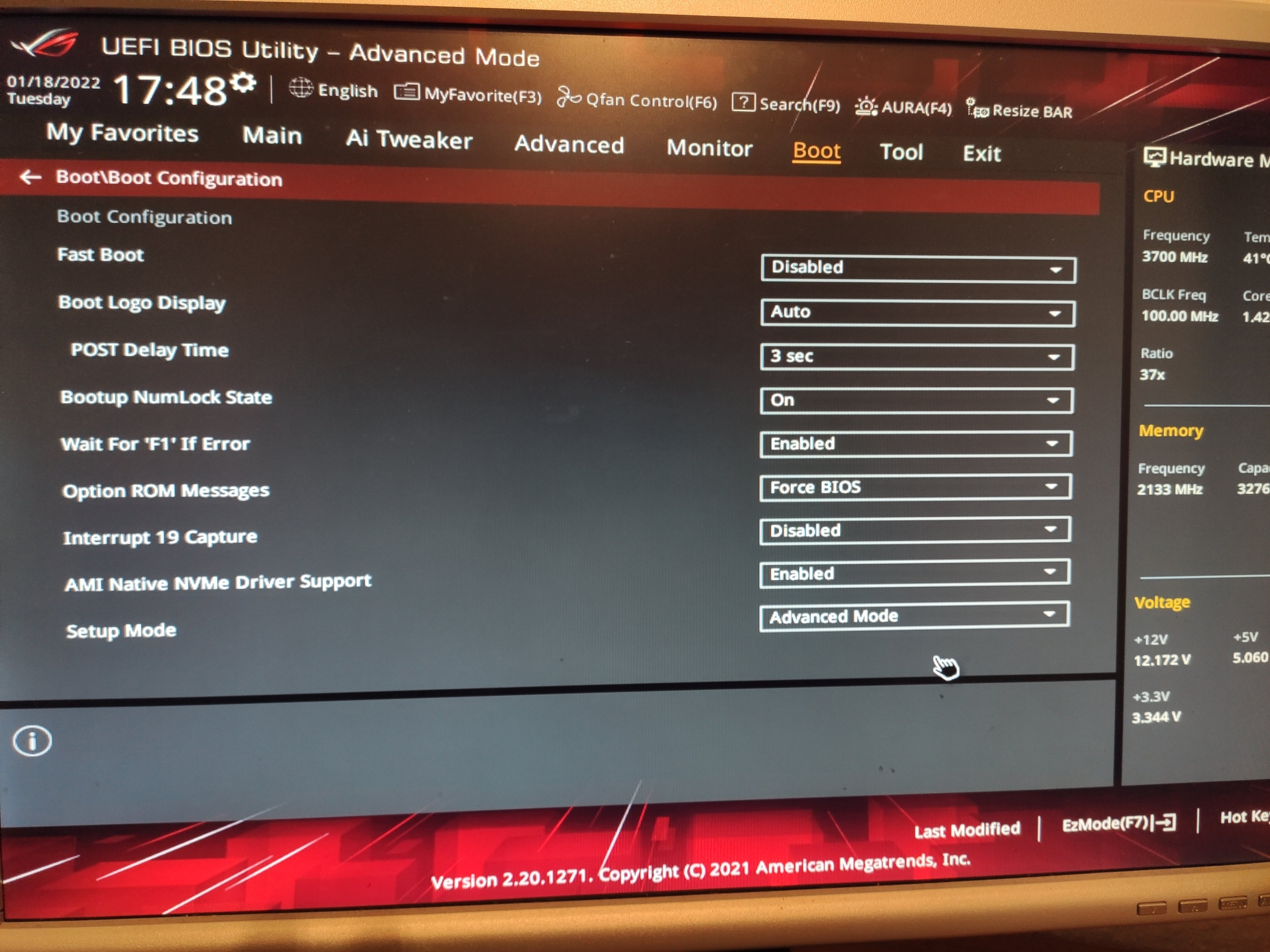

Ich habe mal von meinen Bios Einstellungen Fotos gemacht.
Würde mich über Hilfe freuen! Normalerweise bin ich Happy mit Windows10, aber die HDR Automatik könnte ich gebrauchen.

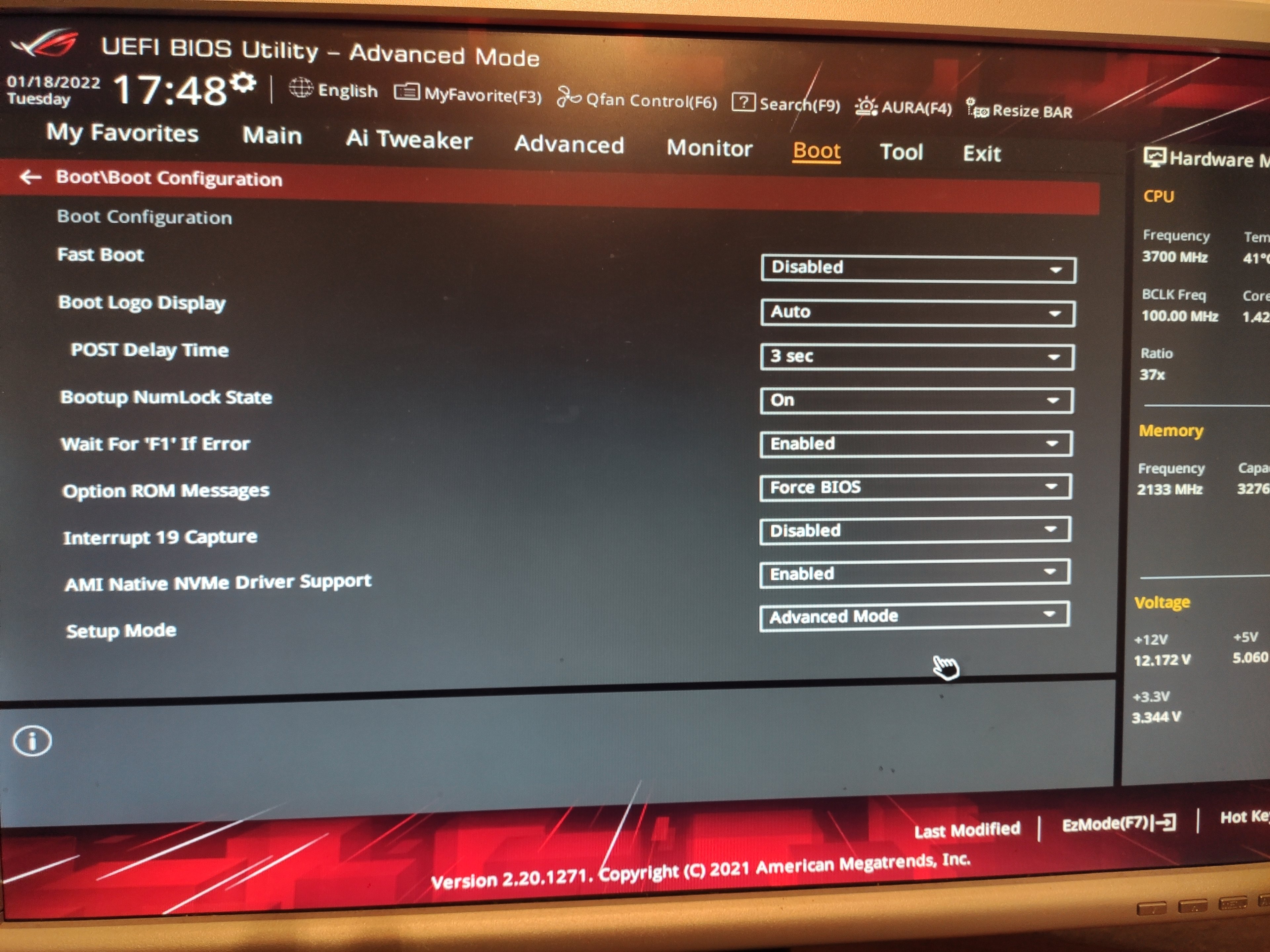

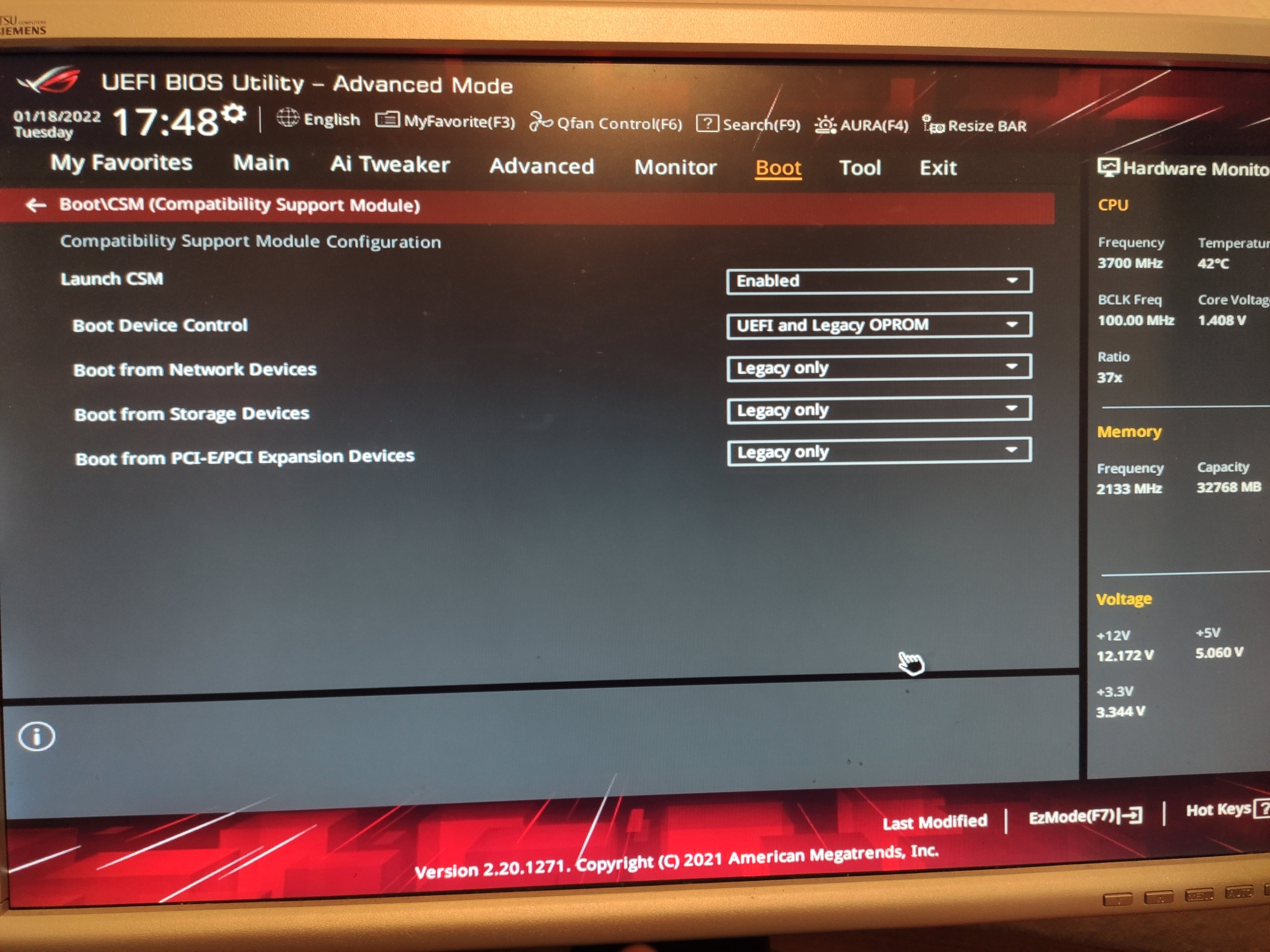

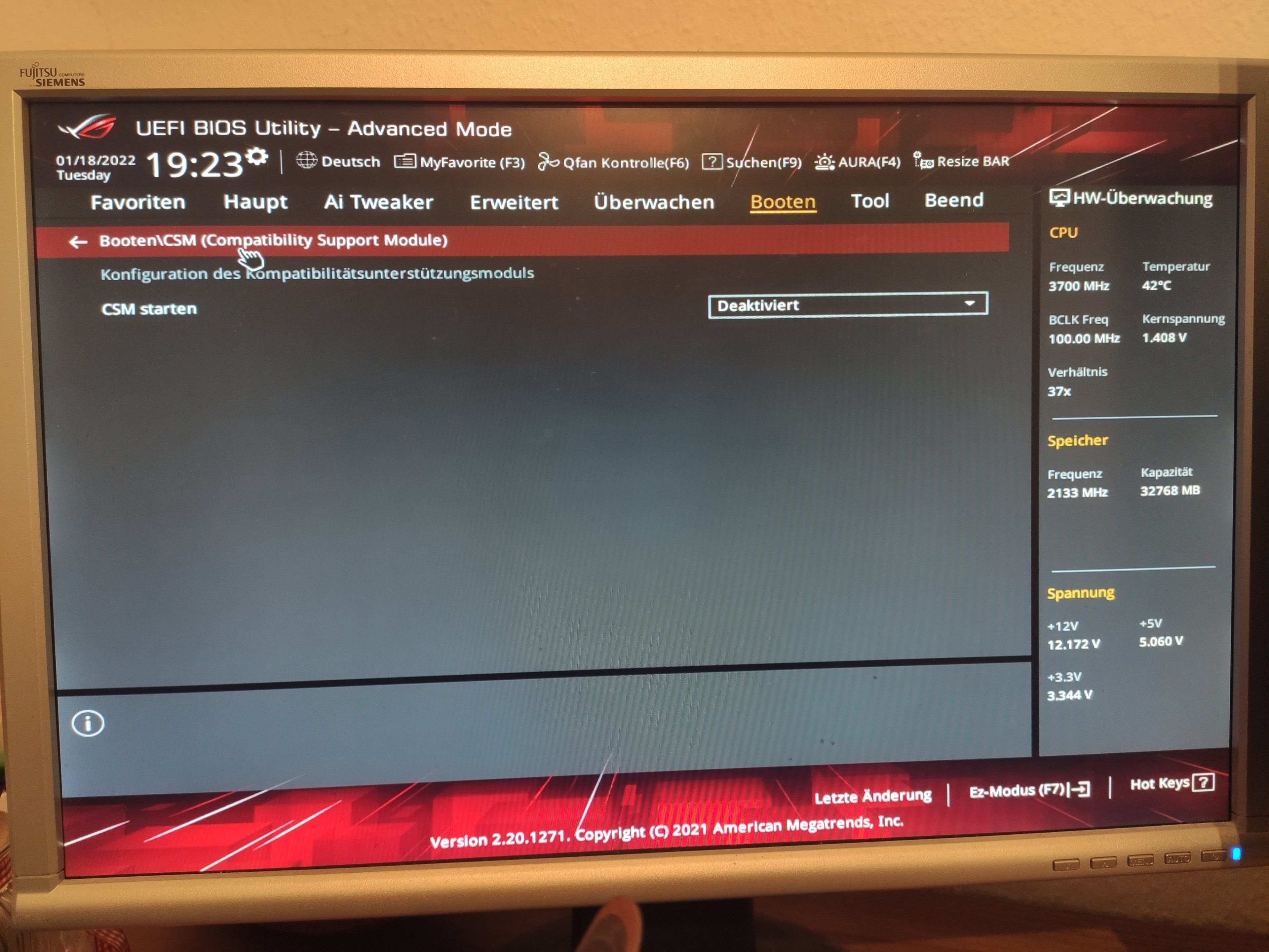

Wieso ist CSM aktiviert? Für OSes aus dem letzten Jahrtausend?
Und warum hast Du schon einen Windows Bootmanager zur Verfügung, wenn Windows sich nicht installieren lies?
Und was genau Windows 11 da sagt wäre auch hilfreich.
CPU Z laden, Reiter Memory aufrufen.
Dort sollte bei DRAM Frequency 1800 MHz für deine 3600 DDR4 stehen.
Reaktionen: SirPopelAlot

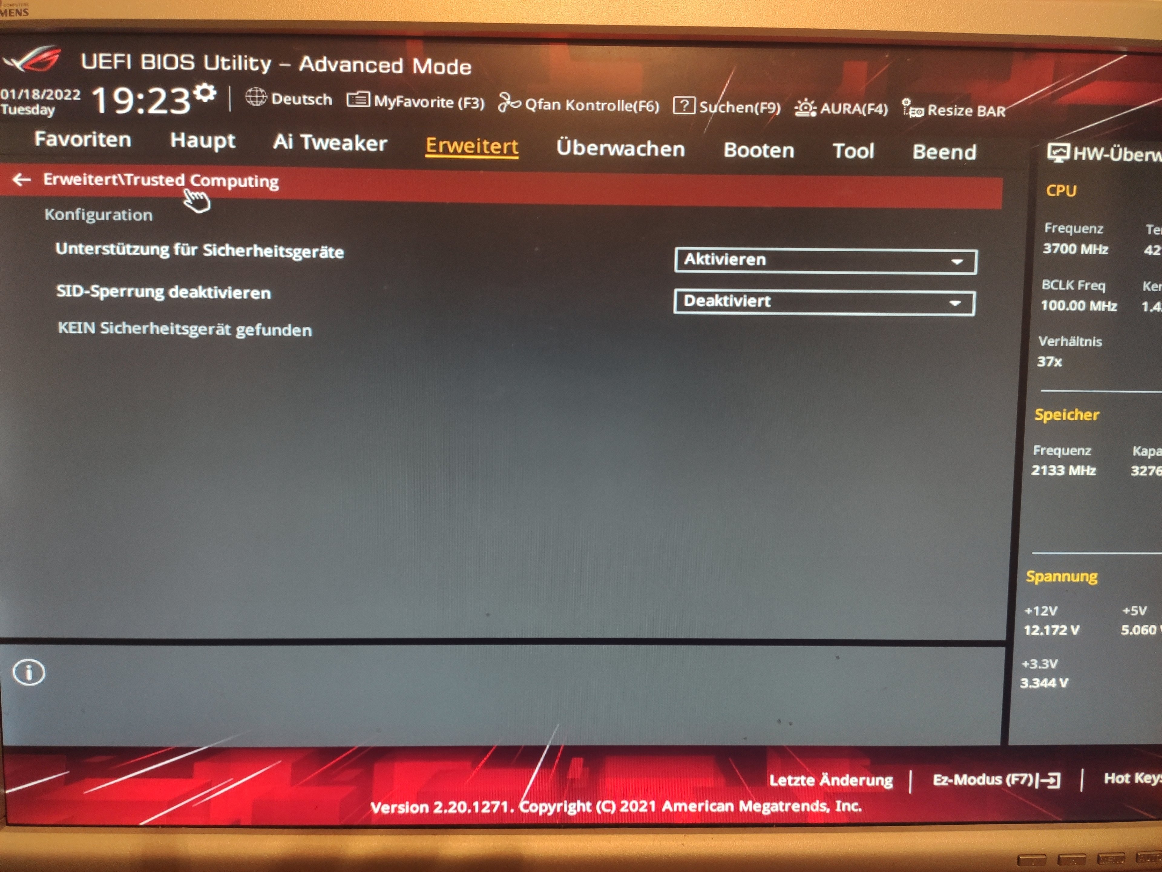

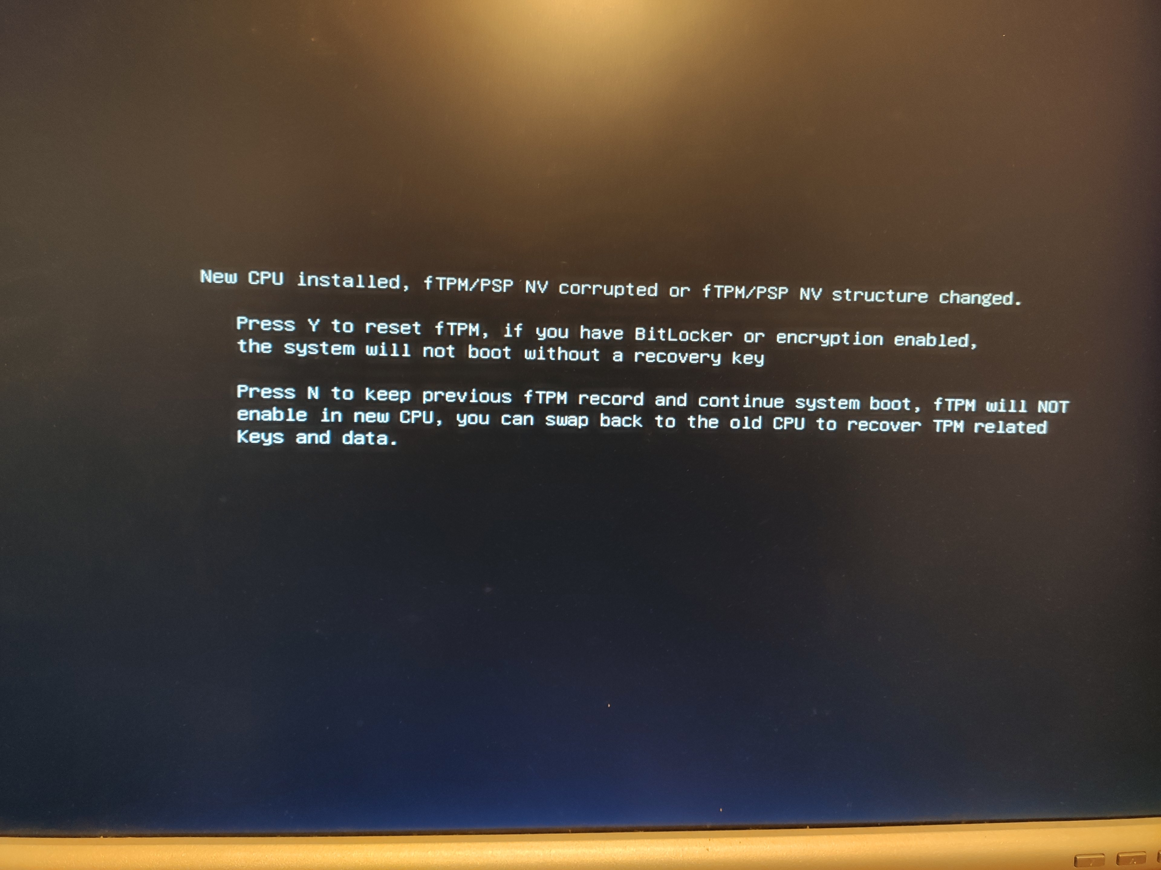

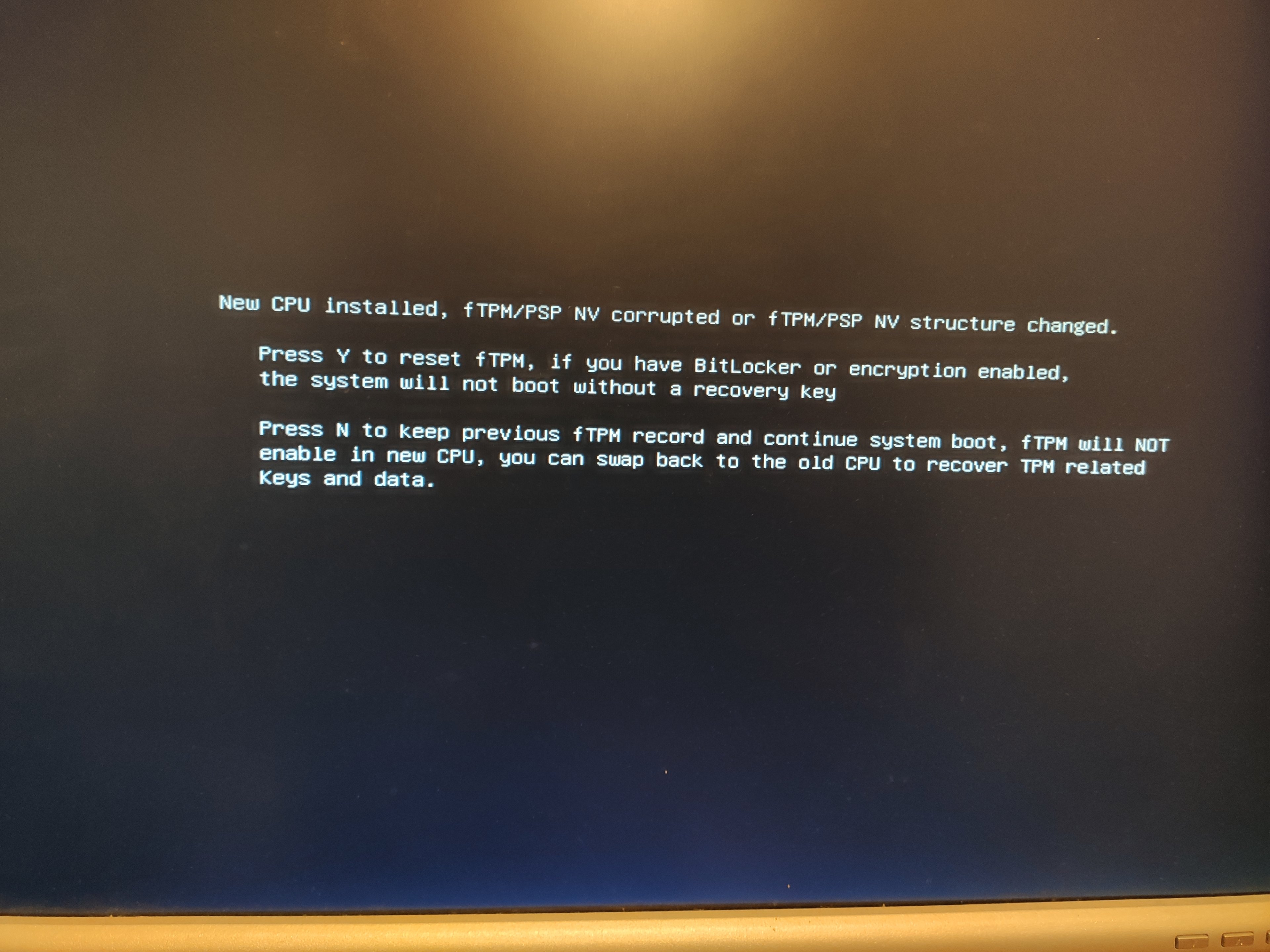

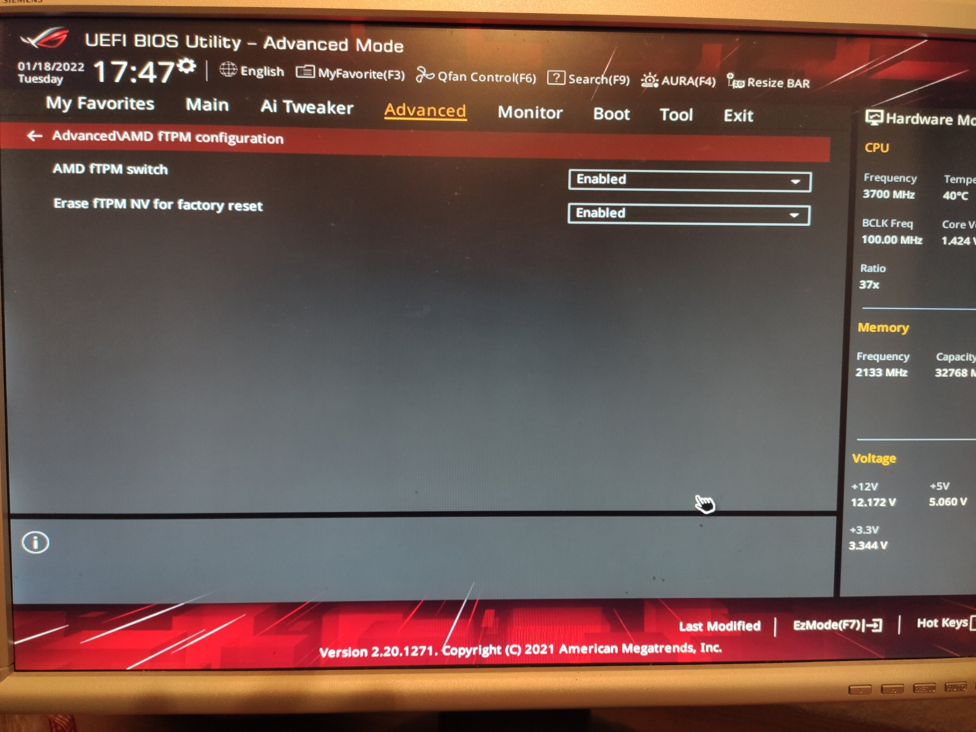

Du bekommt doch eine klare Fehlermeldung bzgl. fTPM.
RAM läuft zu langsam, unter AI Tweaker D.O.C.P. laden.
CSM auf nur UEFI stellen.
@motorazrv3
Windows ist hier zu spät, das D.O.C.P. Profil ist nicht aktiv, zeigt das Board ja sauber an (Screenshot 8) mit 2133.

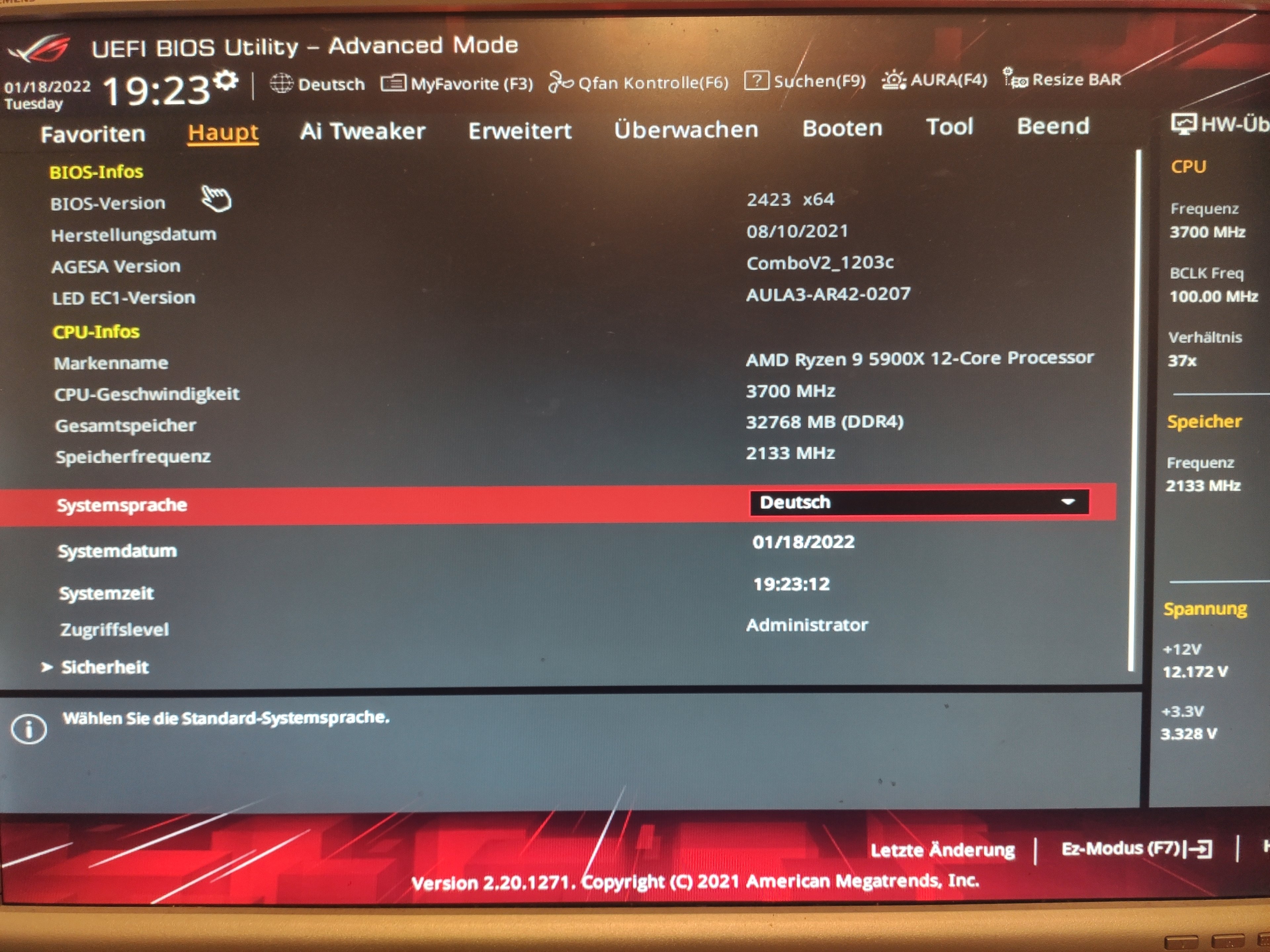

Du könntest das Bios aktualisieren. Version 2404 ist zwar seltsam, weil nicht (mehr) bei Asus vorhanden, aber Windows 11 wird direkt ab 2407 unterstützt:
Support Windows 11 by default, no settings changes required in the UEFI BIOS.
Wenn es dann nach Laden der Standardeinstellungen nicht schon funktioniert, fTPM aktivieren und CSM deaktivieren.

CSM war bereits zwischenzeitlich deaktiviert, dennoch konnte Windows11 nicht installiert werden.

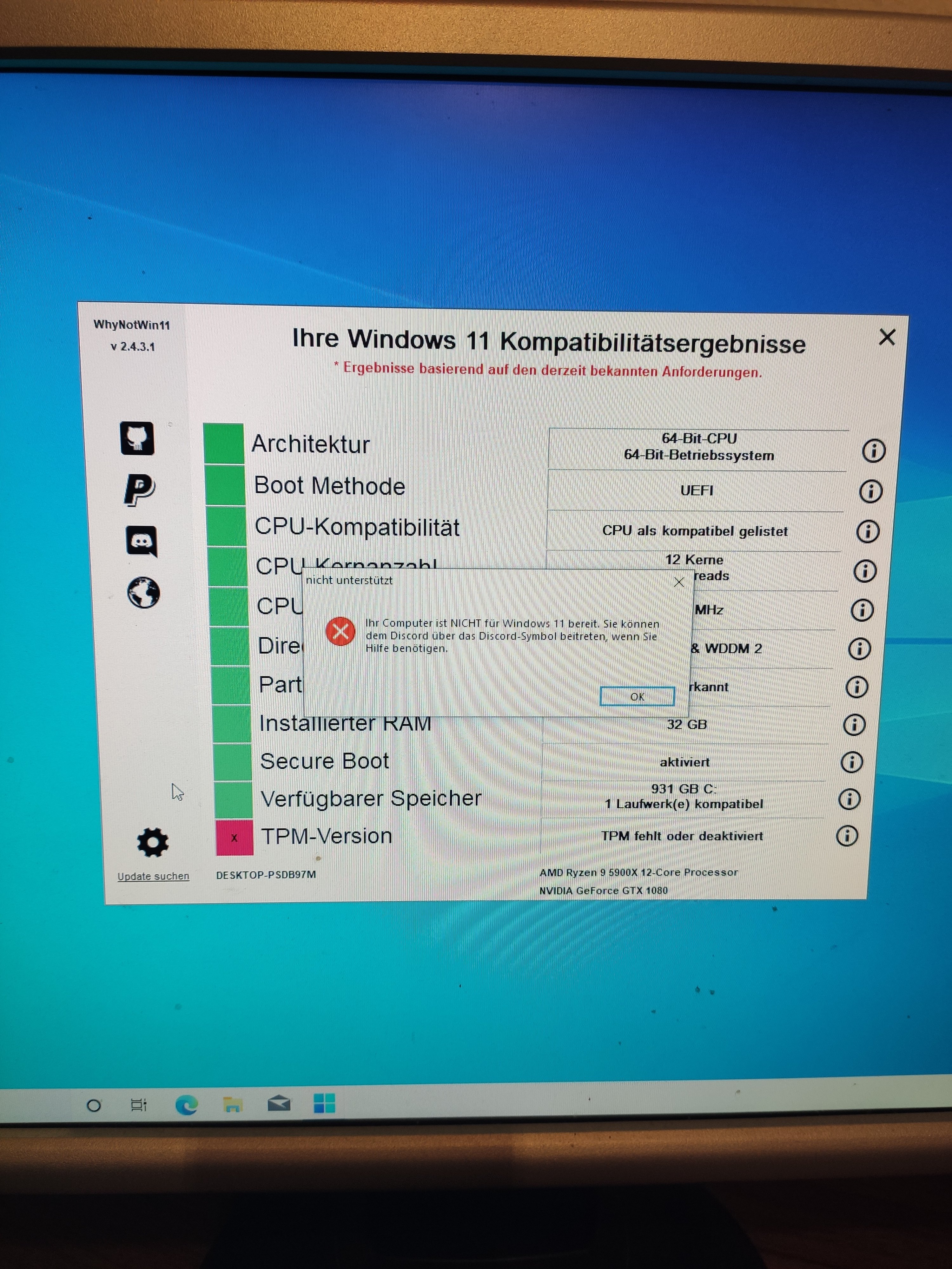

Was bedeutet das genau? Zudem kannst Du prüfen, wen Win 10 drauf ist, warum Win 11 nicht laufen würde.
CSM deaktivieren bzw. auf UEFI only stellen.

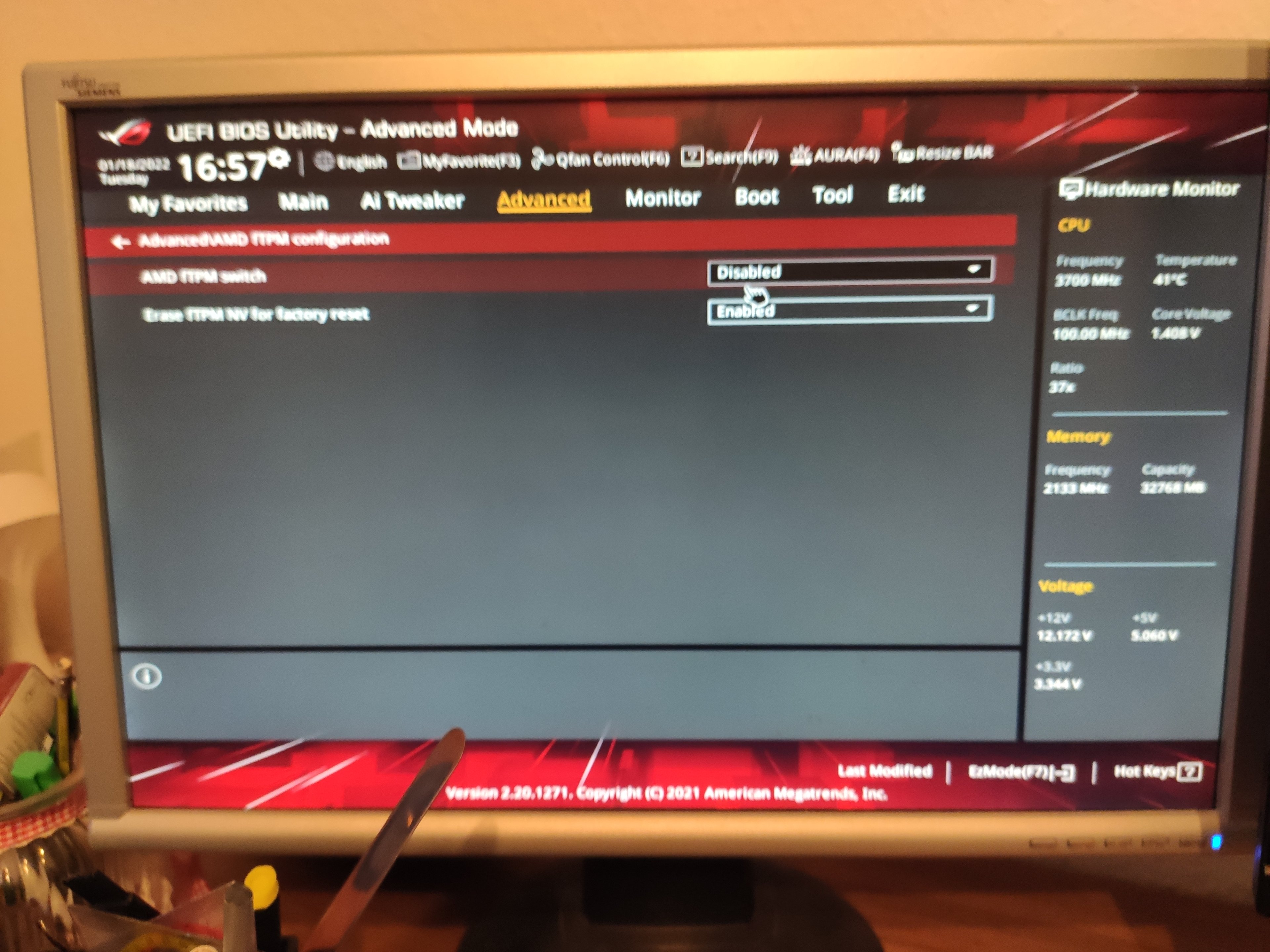

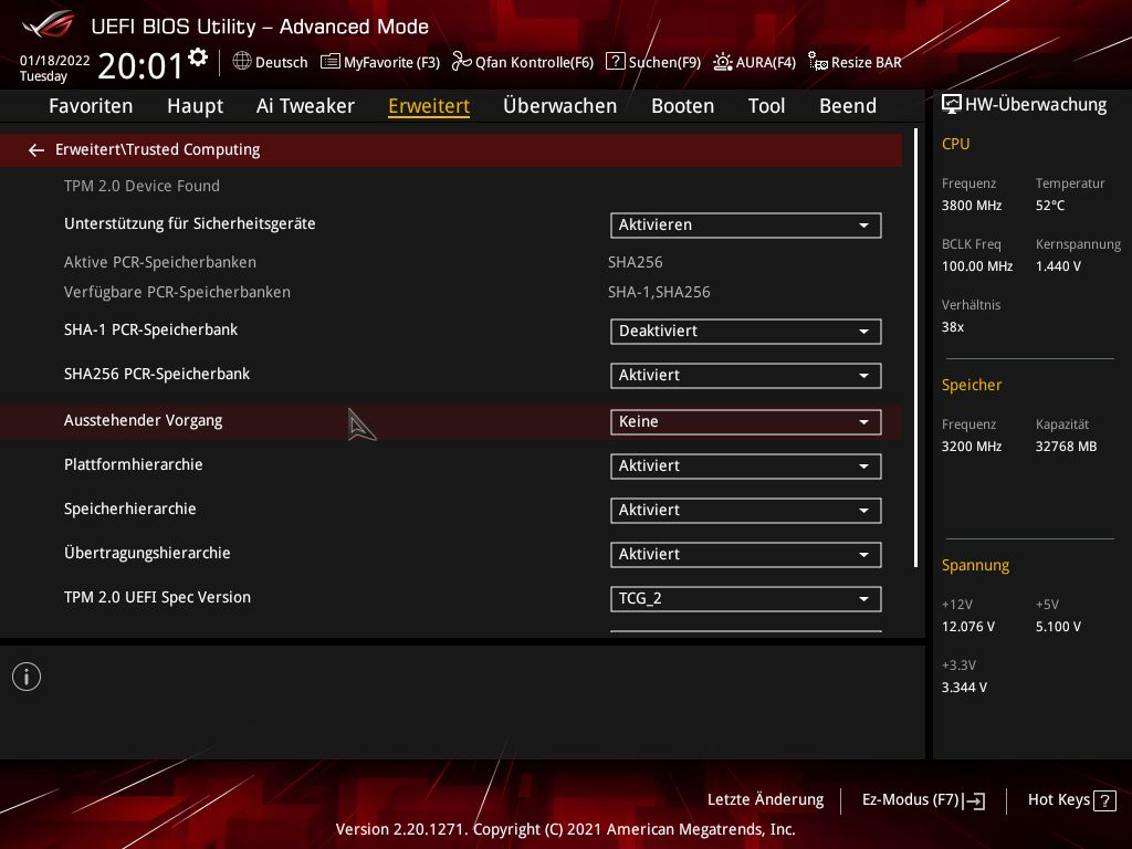

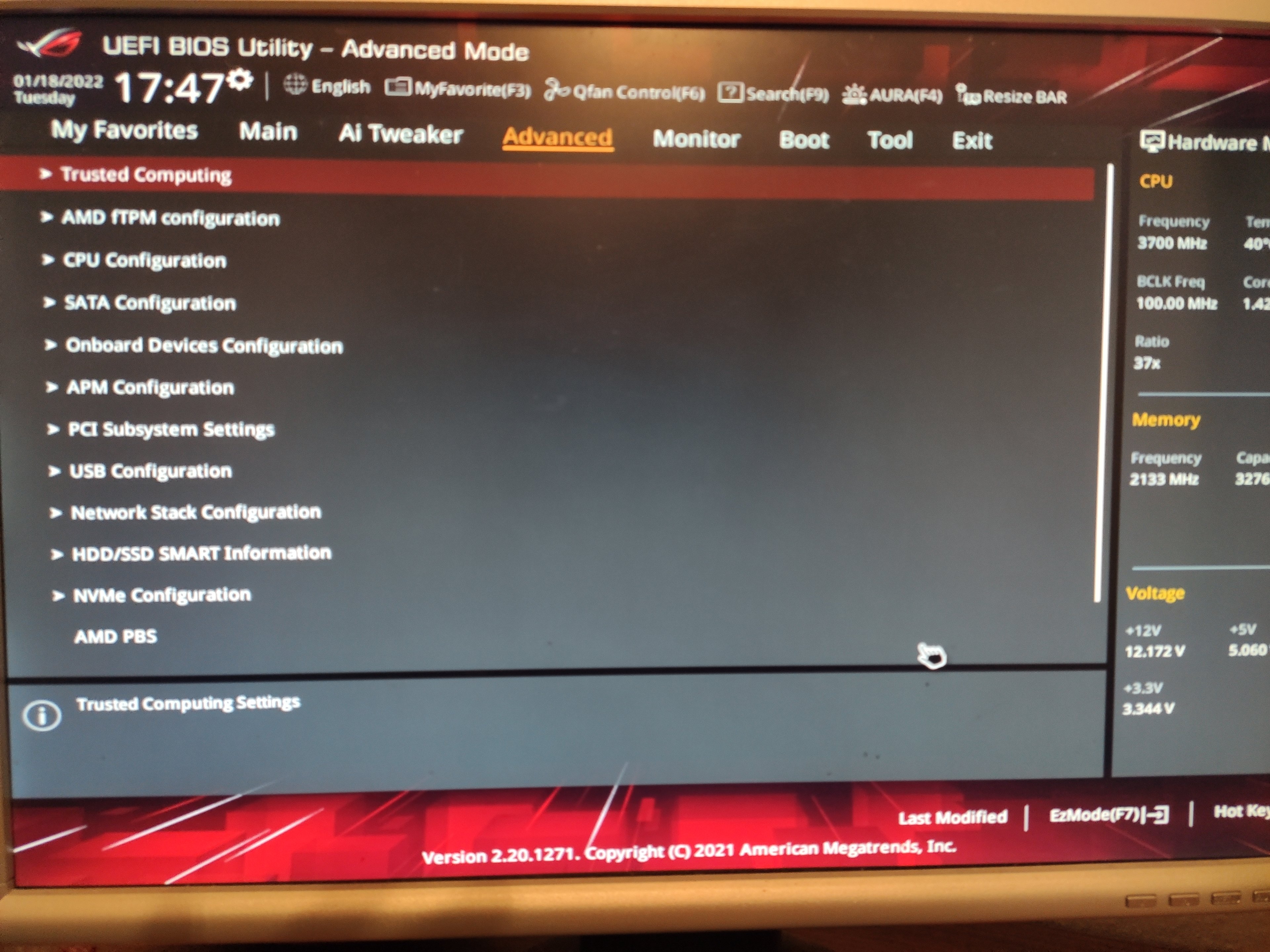

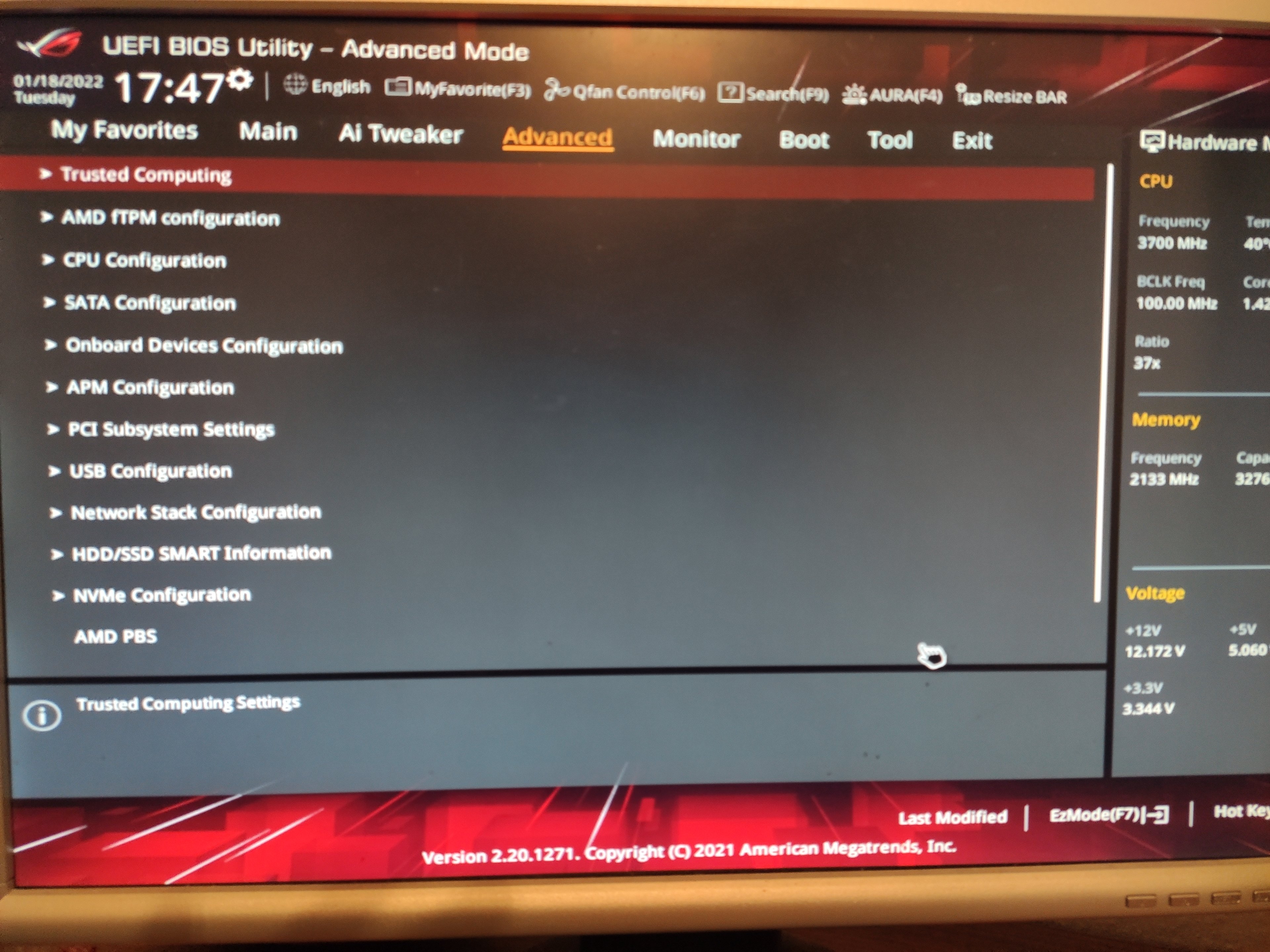

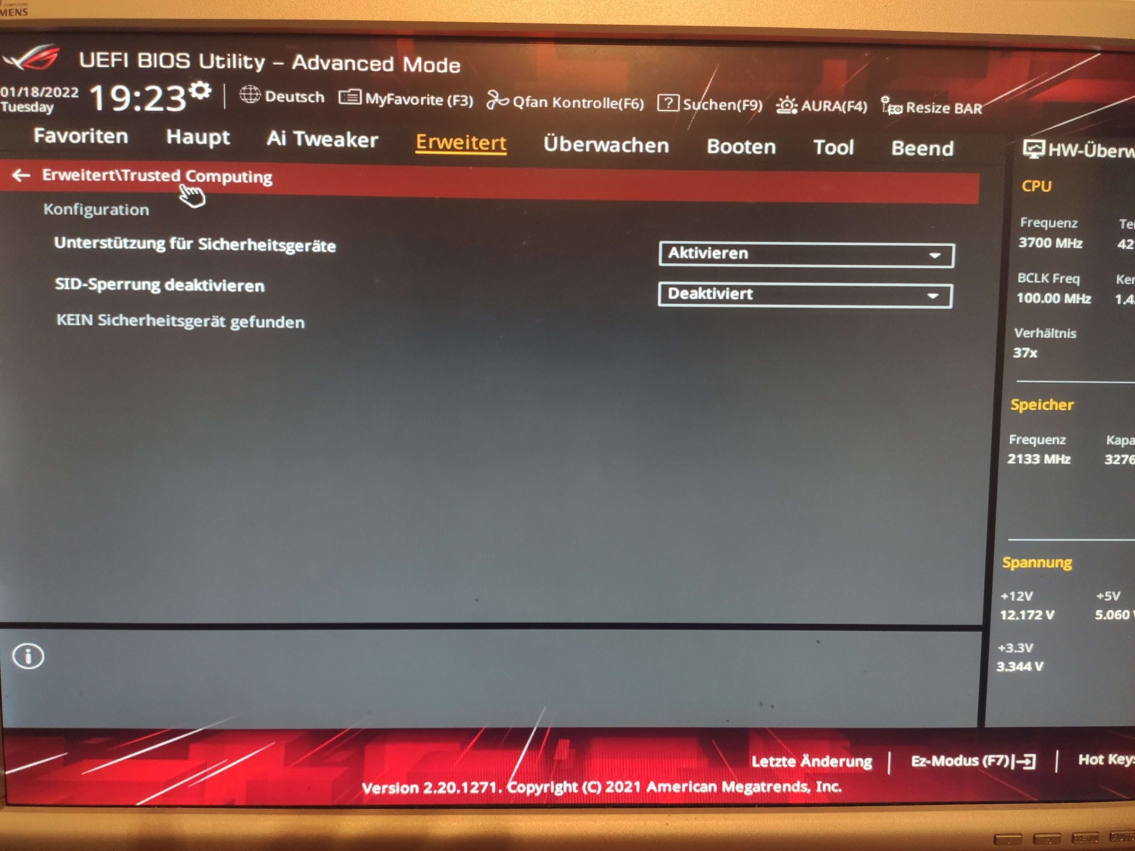

Was gibt es bei TPM einzustellen?
Das Handbuch ist bescheiden...
Ich mache nun ein Bios Update und hoffe, dass ich danach Windows 11 installieren kann :)

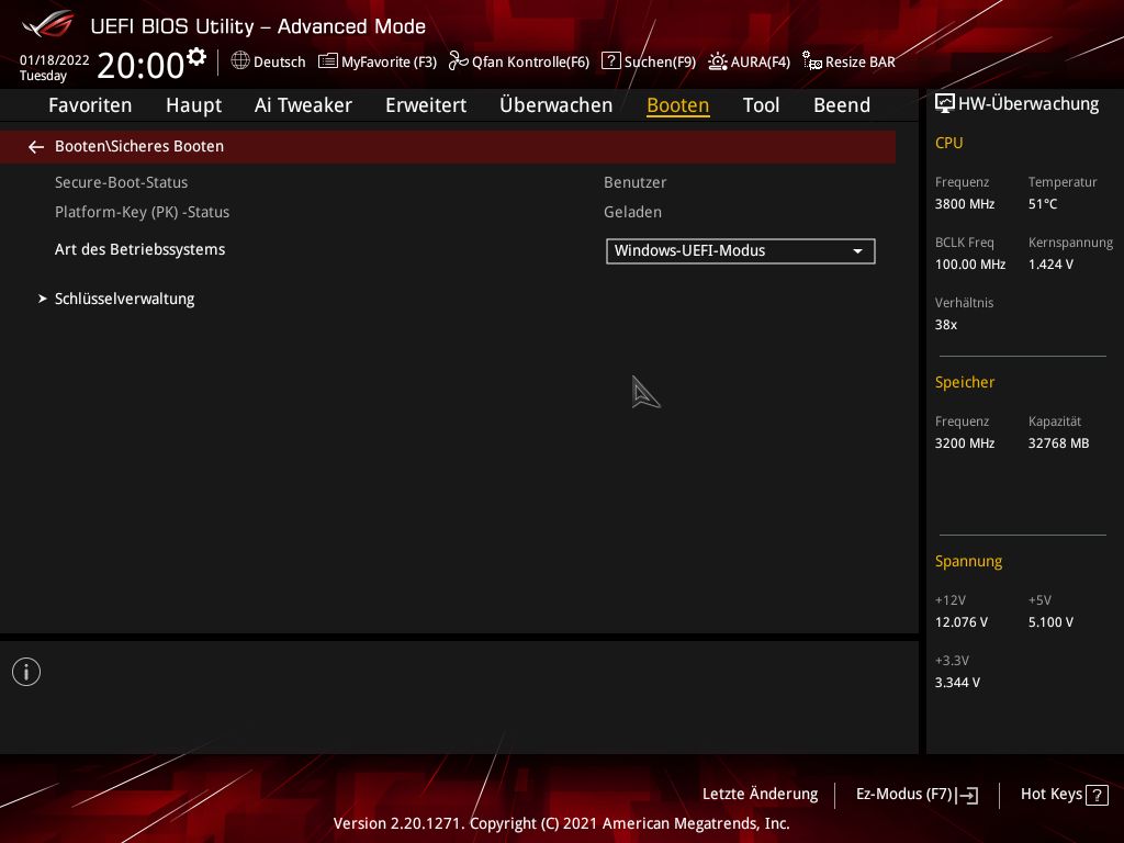

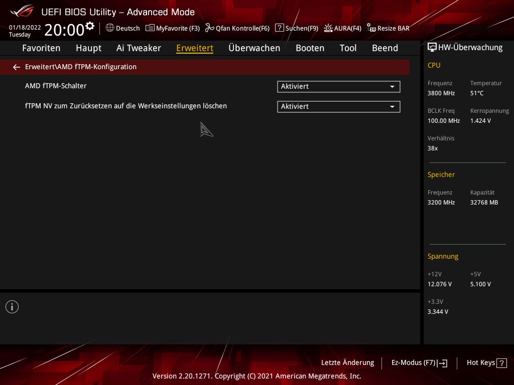

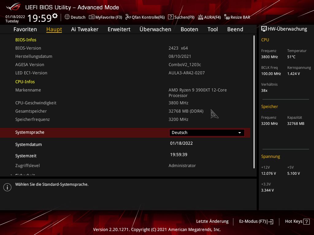

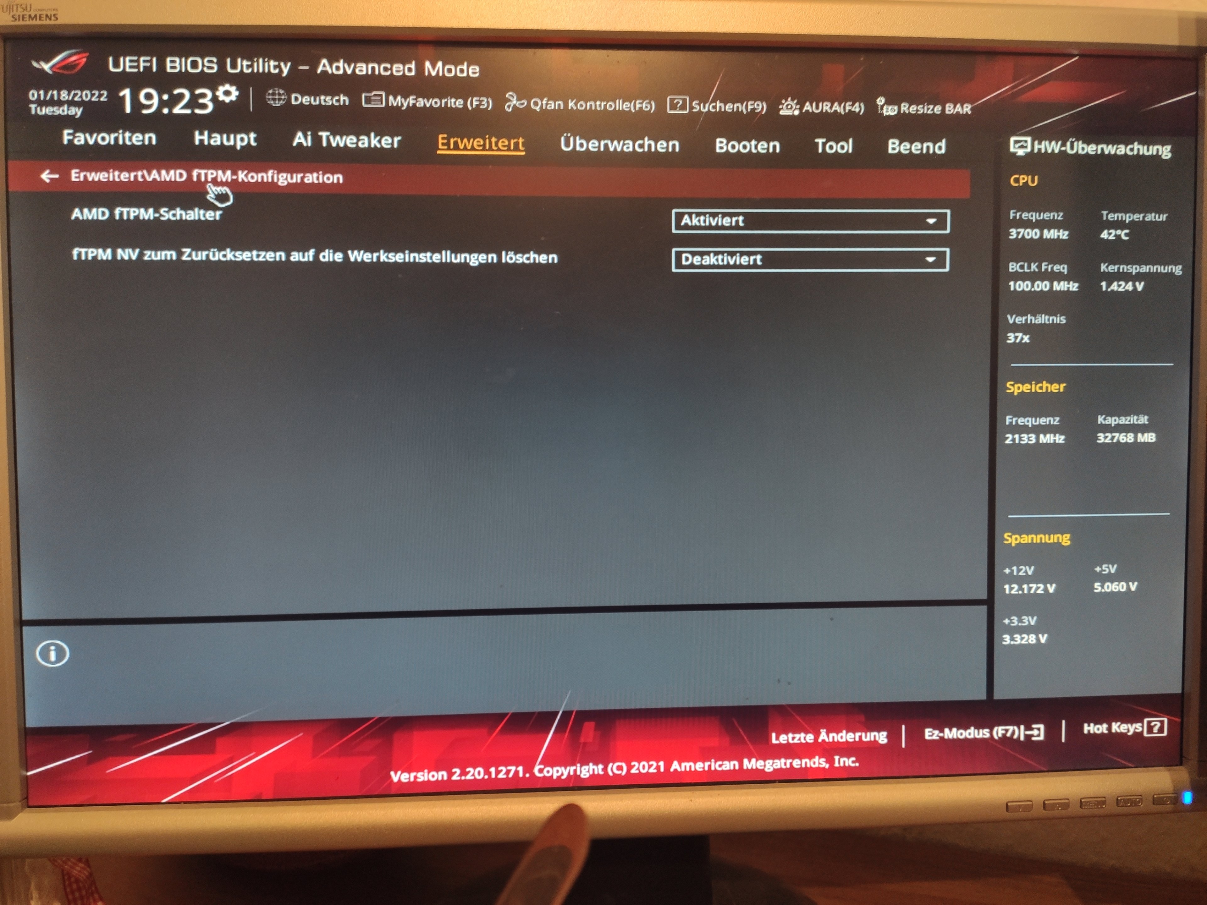

CSM ist deaktiviert und Bios auf den neusten Stand geupdated -> Leider ohne Erfolg =/ Will noch nicht aufgeben, aber ich bin kurz davor...

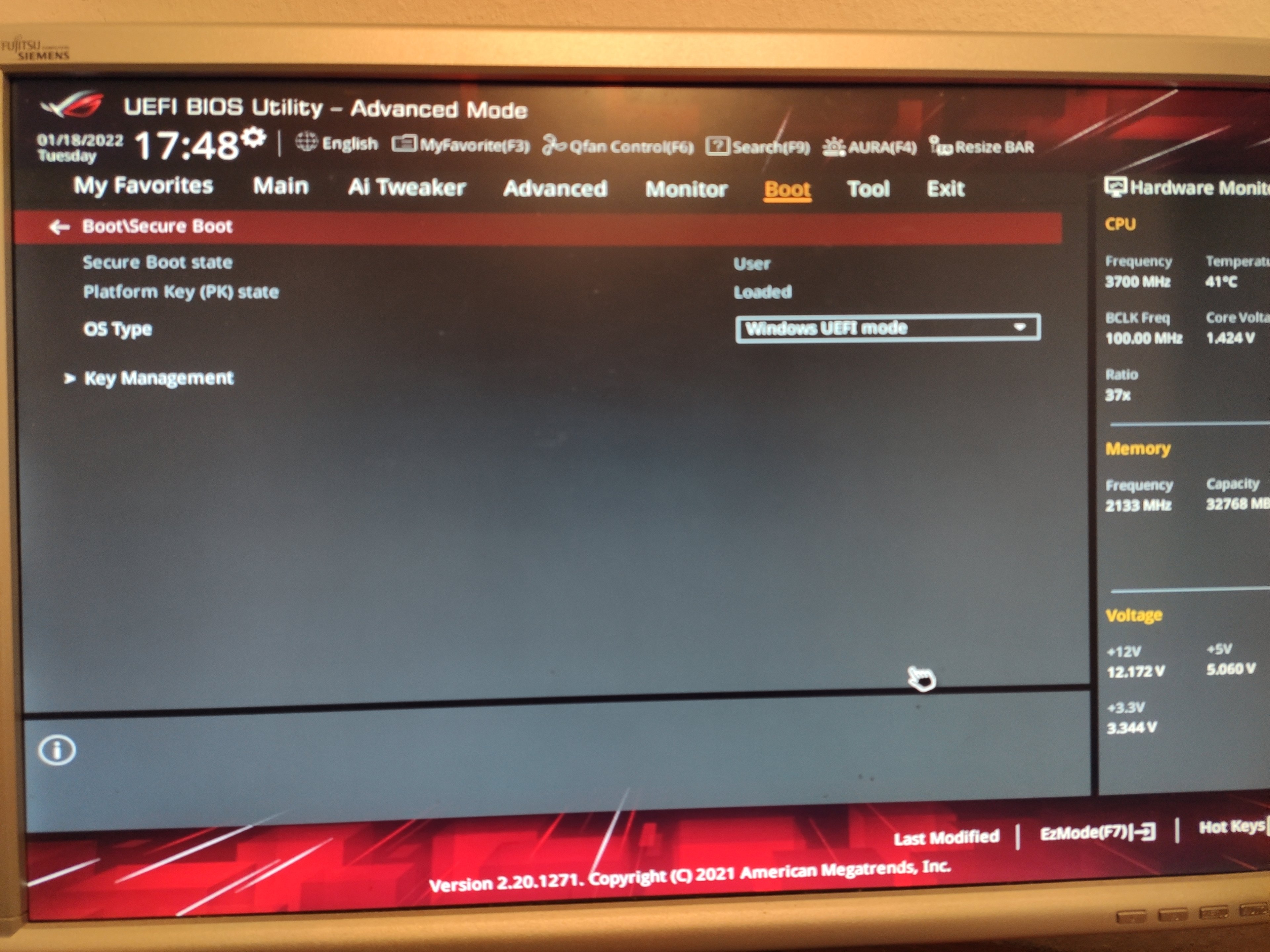

Secure Boot vielleicht?
Ich habe das gleiche Mainboard, und Windows 11 ist kein Problem. BIOS 2423 sollte mit Default-Werten funktionierem.

bist Du mal auf FTPM löschen (=aktiviert) gegangen? Da Du sowieso frisch installiert hast, würde ich das mal versuchen.
Ich habe auch die BIOS Version 2423. Stellen sich die Default Werte nach dem Bios Update zurück oder wie geht das am besten?

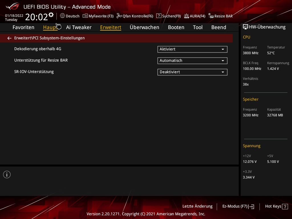

Hier mal alles, was ich im UEFI eingestellt habe. Aber die Default-Werte sollten per se Windows 11 unterstützen.
