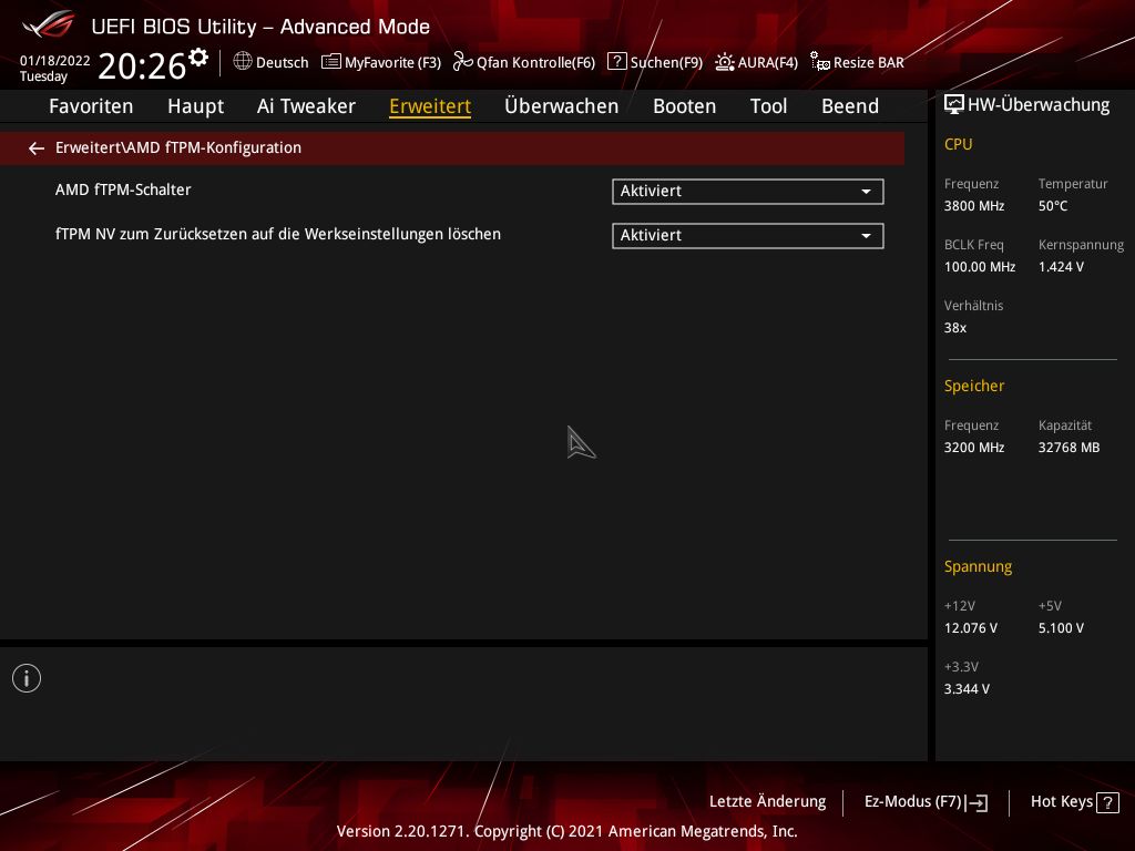

Resize BAR und SVM würde ich ich auch noch aktivieren, und das DOCP (XMP) Profil aktivieren. Früher musste man das fTPM noch manuell aktivieren, aber seit Version 2407 ist es per Default an.

Habe jetzt alles so eingestellt, bis auf "Trusted Computing", dass sieht bei mir anderes aus:abulafia schrieb:Hier mal alles, was ich im UEFI eingestellt habe. Aber die Default-Werte sollten per se Windows 11 unterstützen.
Und geht immer noch nicht.
A
abulafia

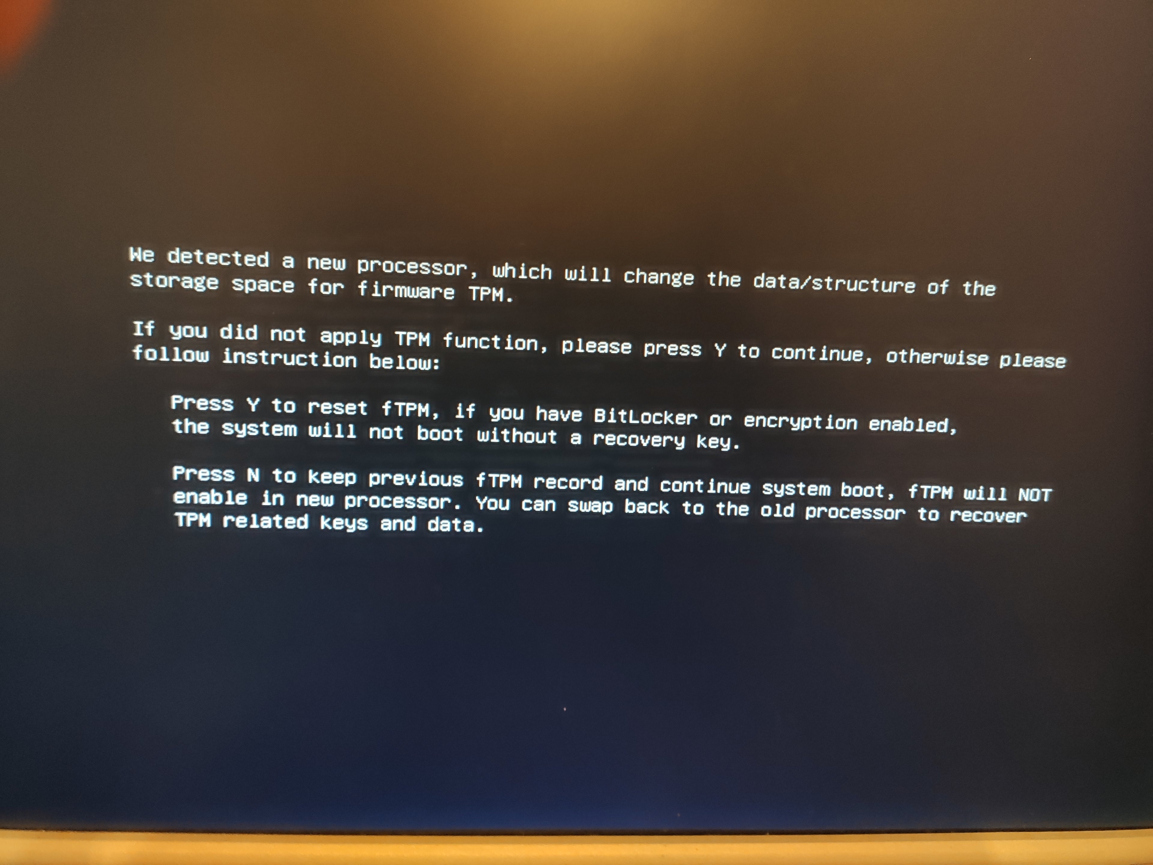

Kein Sicherheitsgerät gefunden ist definitiv der Fehler.
Vielleicht mal "SID-Sperrung deaktivieren auf "Aktivieren" stellen, speichern und nochmal versuchen?
Vielleicht musst du dein TPM erst zurücksetzen? Aber ich weiß gerade nicht wie das funktioniert.
Hast das fTPM aktiviert?

Ja, perfekt. Setz das TPM mal zurück. Denke an die US Belegung, also z statt y drücken.

Vielen vielen Dank! "Denke an die US Belegung, also z statt y drücken" Wäre ich NIEMALS drauf gekommen.

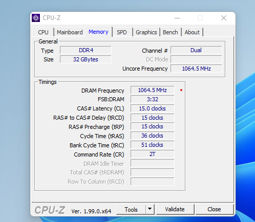

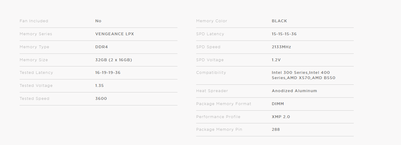

Weiterhin bleibt die Frage bezüglich des Arbeitsspeichers
Gekauft habe ich diesen Ram:

@cyberpirate : Naja, ein Problem sehe ich da nicht. Er hat schlicht das D.O.C.P. Profil (XMP) nicht aktiviert oder das Board hat es wegen einer Inkompatibilität zurück gesetzt. Es ist das richtige UEFI und die Einstellungen waren alle korrekt. Ich mutmaße SirPopelAlot hatte mal die CPU gewechselt und das TPM nicht zurück gesetzt. Dann wird das fTPM deaktiviert bis es neu initialisiert wird.
@SirPopelAlot : Du hast das übliche "Mein Speicher läuft nicht mit der richtigen Geschwindigkeit"-Problem. Lade im UEFI unter "Ai Tweaker" mal das passende D.O.C.P-Profil, damit der Speicher mit den XMP-Settings läuft.
Du hast ne gute Chance, dass das so klappt. Allerdings sind 3600-er RAMs per Definition schon OC. Das kann einfach laufen, muss aber nicht.

Vielen Dank für eure Unterstützung! Der Arbeitsspeicher läuft nun mit 3600Hzabulafia schrieb:@cyberpirate : Naja, ein Problem sehe ich da nicht. Er hat schlicht das D.O.C.P. Profil (XMP) nicht aktiviert oder das Board hat es wegen einer Inkompatibilität zurück gesetzt. Es ist das richtige UEFI und die Einstellungen waren alle korrekt. Ich mutmaße SirPopelAlot hatte mal die CPU gewechselt und das TPM nicht zurück gesetzt. Dann wird das fTPM deaktiviert bis es neu initialisiert wird.
Was ich bemerkt habe ist, dass der 5900X ein ganz schöner Hitzkopf ist. Mit dem D15 von Noctua (ein Lüfter) bin ich unter Prime schnell bei 90Grad.
