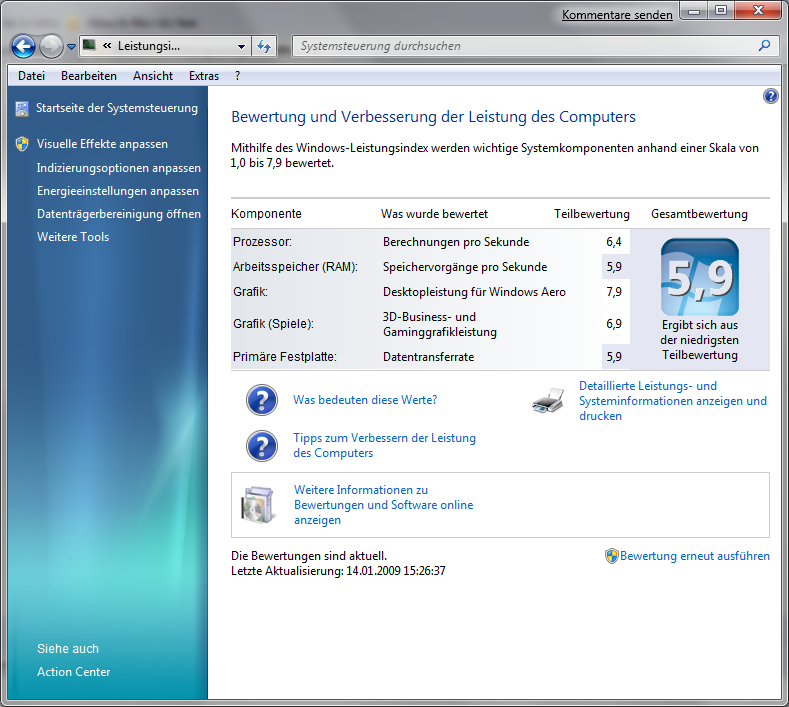

Das hatte ich auch. Bei mir lag es an der Indizierung, die noch voll im Gange war. Nach dem die Indizierung fertig war, habe ich nochmal neu bewerten lassen mit einen normalen Ergebnis.
Einfach nochmal neu bewerten lassen, wenn nur noch 1 Index Dienst im Taskmanager zu sehen ist.
Klasse Sache es funzt:) Danke für den Tip:daumen:
5,9 sowas hatte ich auch erwartet
sollte man es dauerhaft deaktiviert lassen oder nur für den test? abgesehn davon hab ich mit aktiviertem caching 5,7 mit ner sata wd 160gb.
da steht zwar verbessert die leistung, aber das leistungstool sagt bei manchen das gegenteil...
Wenn du so schon nen Wert von 5,7 hast wird die deaktivierung nichts bringen.
5,7 is auch ein realistischer Wert.
Bei mir war 1,9 etwas unwahrscheinlich da ich unter Vista ne 5,9 habe.
Es scheint auch so als wären größtenteils Platten von Seagate betroffen:confused_alt:
So hab Schreibchache wieder aktiviert und nochmal die Bewertung laufen lassen.
Der Wert bleibt jetzt bei 5,9.

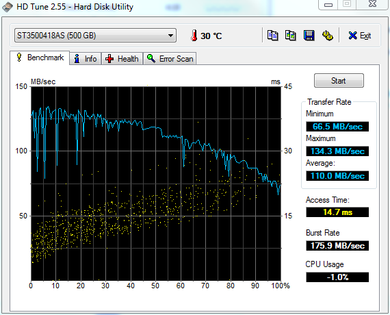

ich hab eine Seagate ST3500481AS
Leistungsindex: 5,9 von 7,9möglichen
HDtune:
