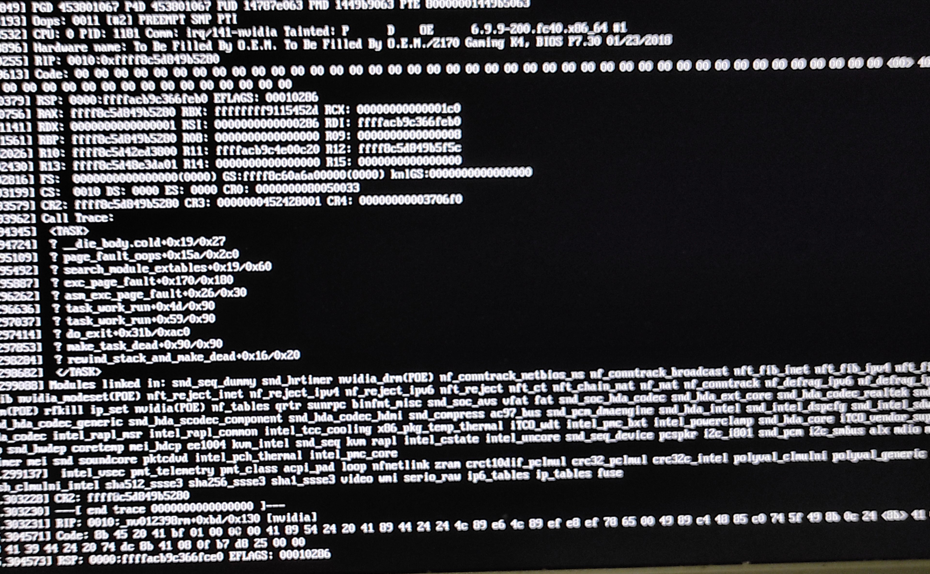

Der Fehler mit dem nicht funktionierenden Bereitschaftsmodus
(aufwecken) unter X11 ist immer noch vorhanden, sehr nervig. Ich habe nun den GDM deaktiviert, damit ich Meldungen am Screen sehe, beim auwecken aus dem Ruhemodus. Nur die Ursache zu ermitteln, dazu bin ich nicht fähig (siehe Foto).
Wenn ich Gnome im Xwayland Modus benutze also ohne aktiven prop. Nvidia Treiber, kann ich drauf warten,
bis Fedora komplett einfriert. Ich bin drauf und dran ein anderes Linux zu installieren. wenn ich wüsste
das dieses Problem, welches neu ist, dort nicht vorhanden ist.

Kannst du von dem Nvidia Treiber nicht verschiedene Versionen installieren? Würde ich zumidnest mal versuchen.
Reaktionen: Gregorie
