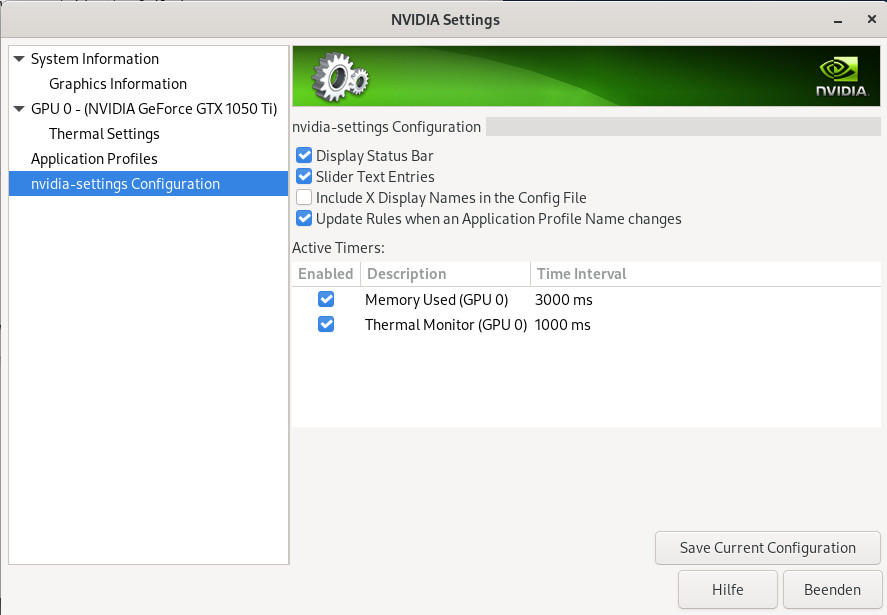

Hallo Ich habe ja nun ein paar Wochen Fedora 37 Workstation Gnome Desktop installiert.
Ich habe eine nicht ganz neue Nvidia GraKa.
Treiber verwende ich die prop. von Nvidia. Heute kam ein offizielles Update der Treiber.
Läuft soweit scheinbar auch alles, ausser die Nvidia Settings sind wieder nicht vollständig vorhanden, vorher ja.
Wie ist das bei Euch? Einstellungen zu meinem alten DVI Monitor sind gar nicht vorhanden.

Die Gui X-Server Nvidia Settings, zeigt nur dieses an und unter Grafik Information gar nichts.
Keine Ahnung, woran das nun wieder liegt.
Mal sehen, ob ein späteres Update das behebt, oder ich verwende die vorherige Version des Nvidia Treiber.
Kann ich Dir leider sagen: Die NVIDIA-Treiber sind immer wieder Quell lustiger Probleme - unabhängig von der eingesetzten Distribution. Kannst Du hier und anderswo immer wieder lesen. Liegt daran, dass die "Zusammenarbeit" von NVIDIA mit der Linux-Welt suboptimal war und immer noch ist, was dann leider auf die Qualität der Treiber zurückschlägt - gerade auch in Zusammenhang mit Wayland. Daher kann es ständig zu solchen Seltsamkeiten kommen - bis hin zum nicht mehr startenden System (die Treiber sind im Gegensatz zu AMD nicht Teil des Kernels, ein Kernel-Update kann daher massive Probleme verursachen). Ich würde einfach den alten Treiber wieder einspielen, wenn da alles problemlos lief.
O.K. Danke. Inzwischen nehme ich an der aktuelle prop. Nvidia Treiber + Kernel funktioniert korrekt unter Fedora.
Nur das Tool Nvidia-Settings (ist auch aktuelle Version) funktioniert nur eingeschränkt, d-h. viele Optionen
sind nicht vorhanden in der Gui. Von Wayland hatte ich bisher noch gar nichts gelesen.
Ist in Fedora Standard mit Gnome. Soll ja besser bzw. sicherer sein als das alte X11.
Übrigens, Fedora 37 bietet ja auch die Möglichkeit an Gnome Classic unter XOrg zu starten.
Wusste ich bis Dato nicht, heute probierte ich das. Läuft auf meinem PC viel besser und schneller.
Die Nvidia Settings vom prop. Treiber werden auch alle angezeigt.
Tja, dann ist ja klar, was los ist: Der proprietäre NVIDIA-Kram bzw. die neue Version davon kommt nicht mit Wayland klar.
