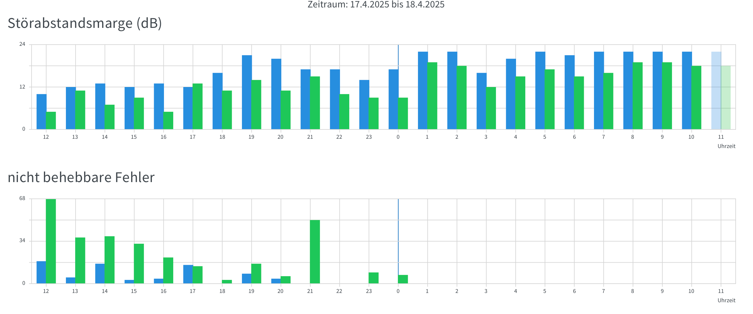

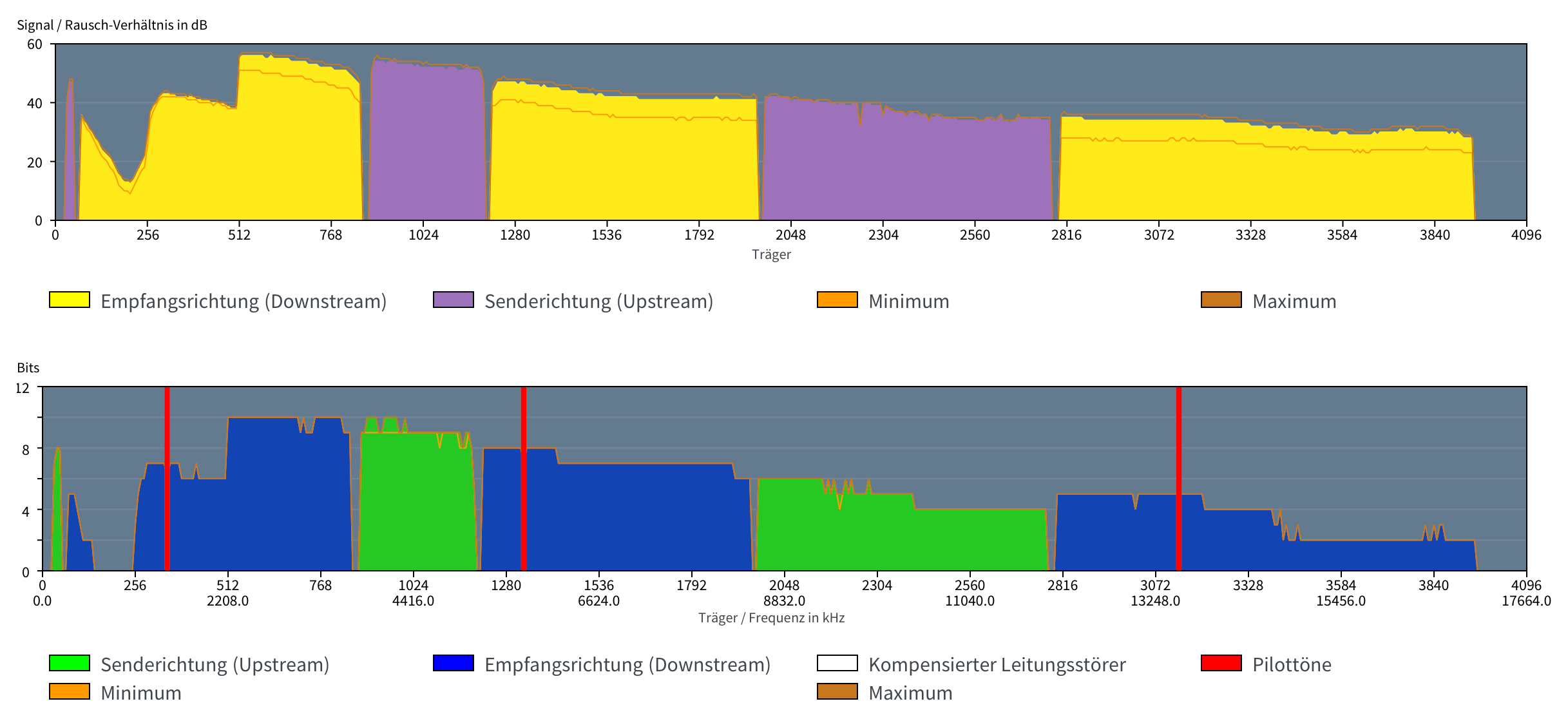

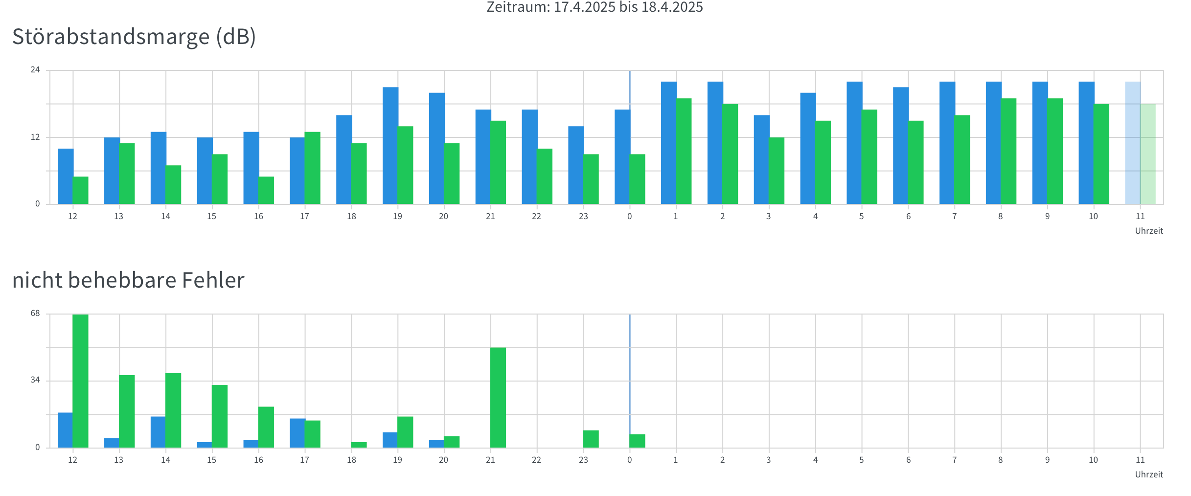

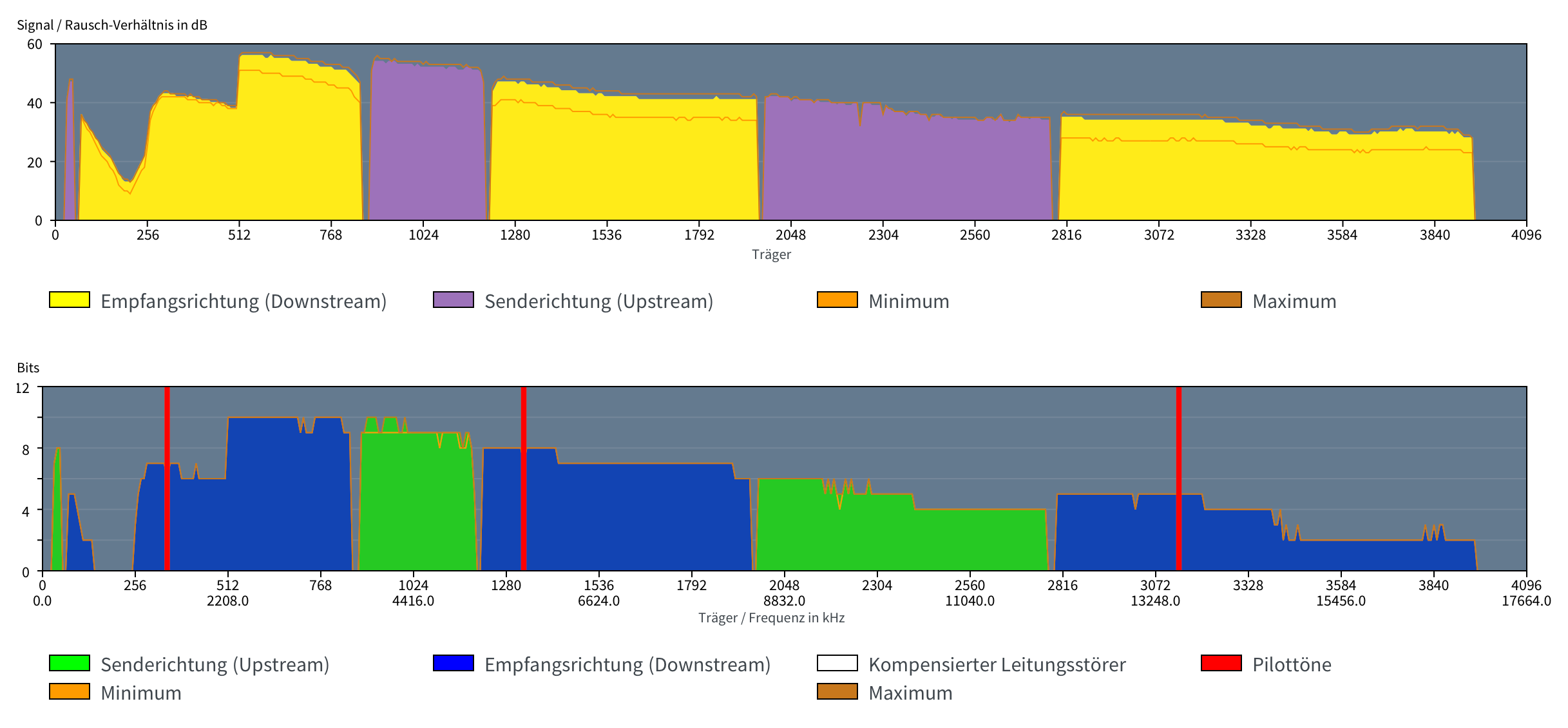

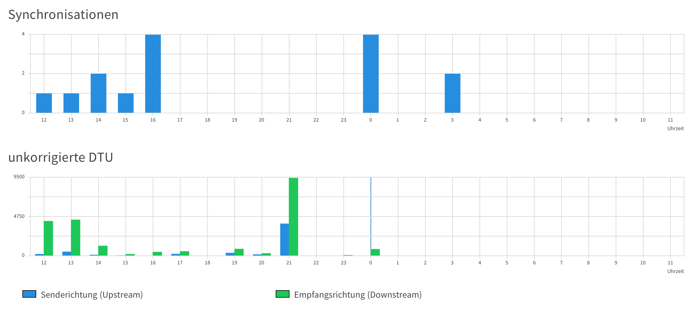

So sehen die DSL-Daten in der Fritz!Box aus:
Ich habe in der Fritzbox bereits erfolglos
  • die Regler im Reiter Störsicherheit von "Performance" weg in die Mitte hin zu "maximale Stabilität" verschoben, und
  • die Option "DSL Syncrate begrenzen auf verfügbare Bitrate" aktiviert (so eine Empfehlung aus einem YouTube Video "FragFritz").
Die Hotline von WinSIM misst die Leitung und sagt, es sei alles in Ordnung. So oder so, wirklich versiert wirkt man da nicht. Wäre ich doch besser mal bei der Telekom geblieben.
Habt ihr Ideen, was ich selbst noch tun könnte, um das Problem einzugrenzen oder gar abzustellen?
Lassen sich die Werte der Fritzbox irgendwie interpretieren, dass man die Ursache bestimmen könnte?
Ich bin mittlerweile völlig ratlos. Danke für jeglichen Hinweis.

Bei meinem alten Herrn hatten wir sowas auch mal. Tausende unkorrigierte DTUs und daraus resultierendende Verbindungsabbrüche.
Nachdem die Hausinterne Verkabelung Stück für Stück bis zum Hausübergabepunkt zurück geprüft wurde und erst an selbigem die Verbindung stabil war, stellte sich am Ende dann heraus, dass ein Netzteil vom Multischalter der Sat-anlage das 230V Hausnetz "vergiftete".
Ab dem Moment, wo das Ding abgesteckt (bzw. Später dann durch ein Neues ersetzt) war, lief alles wieder.
Was ich damit sagen will - am besten machst du das Haus komplett Stromlos und betreibst nur deinen DSL-Router. Sonst nichts.
Ist die Leitung dann immer noch instabil, liegts am Router selbst, dessen Netzteil oder tatsächlich doch am Betreiber oder der Verkabelung.
Läuft's dann stabil, eine Sicherung nach der anderen Einschalten und beobachten, ab wann die Fehler zurück kommen.
So kannst du den Stromkreis identifizieren, aus welchem eventuell Probleme kommen und innerhalb dessen wiederum das defekte Gerät finden.
Dinge wie Powerline - falls vorhanden - würde ich aber noch vor allen anderen Maßnahmen mal deaktivieren und schauen, wohin die Reise geht.

Danke an alle für die zahlreichen und hilfreichen Beiträge! Der Hinweis, nach Störquellen zu suchen, war entscheidend.
Nach einer ganzen Woche des Ausprobierens, Fragens in der Nachbarschaft, etc. konnte ich den in die Jahre gekommenen, zugegebenermaßen schon etwas ranzigen Mehrfachstecker, an dem die FRITZ!Box und weiteres Equipment angeschlossen war, als Ursache ausfindig machen.
Jedenfalls habe ich einfach mal so, vielleicht auch aus Verzweiflung, den Mehrfachstecker ersetzt.
Exakt seit dem Zeitpunkt läuft die Leitung jetzt 3 Tage stabil.
Reaktionen: G00fY und Das MatZe
peopwgjf893 schrieb:
Nur aus Interesse:
War das wirklich nur ein Mehrfachstecker oder hatte der irgend n Shishi eingebaut? Blitzschutz, Entstörfilter, Schalter mit Glimmlicht, irgendwas anderes Werbewirksames, [...]
Ich frage mit dem Hintergedanken, dass es mir bei einem ganz einfachen Mehrfachstecker ohne jegliche verbaute Dinge tatsächlich etwas schwer fällt nachvollziehen zu können, wie ein solcher Probleme verursacht.
Was aber bei weitem nicht heißen soll, dass ich es ausschließen würde - ich würd's nur gern verstehen. :D
Ich mein, wenn sonst kein Kondensator o.ä. da Probleme verursacht, also nur ein Kupferkabel vom Stecker bis in die Leiste zu den einzelnen Steckdosen (bzw. der meist verbauten Kupfer/Messingschiene) existiert, kommt ja eigentlich nur n Kontaktproblem infrage. Und zwar eines, was wohl so weit fortgeschritten sein dürfte, dass es buchstäblich Brandgefährlich würde, sobald man mal ein Gerät mit mehr als nur n paar Watt Verbrauch anschließt.
Aber von 10x Täglich auf bislang drei Tage Störungsfrei spricht ja eine sehr deutliche Sprache. :)
