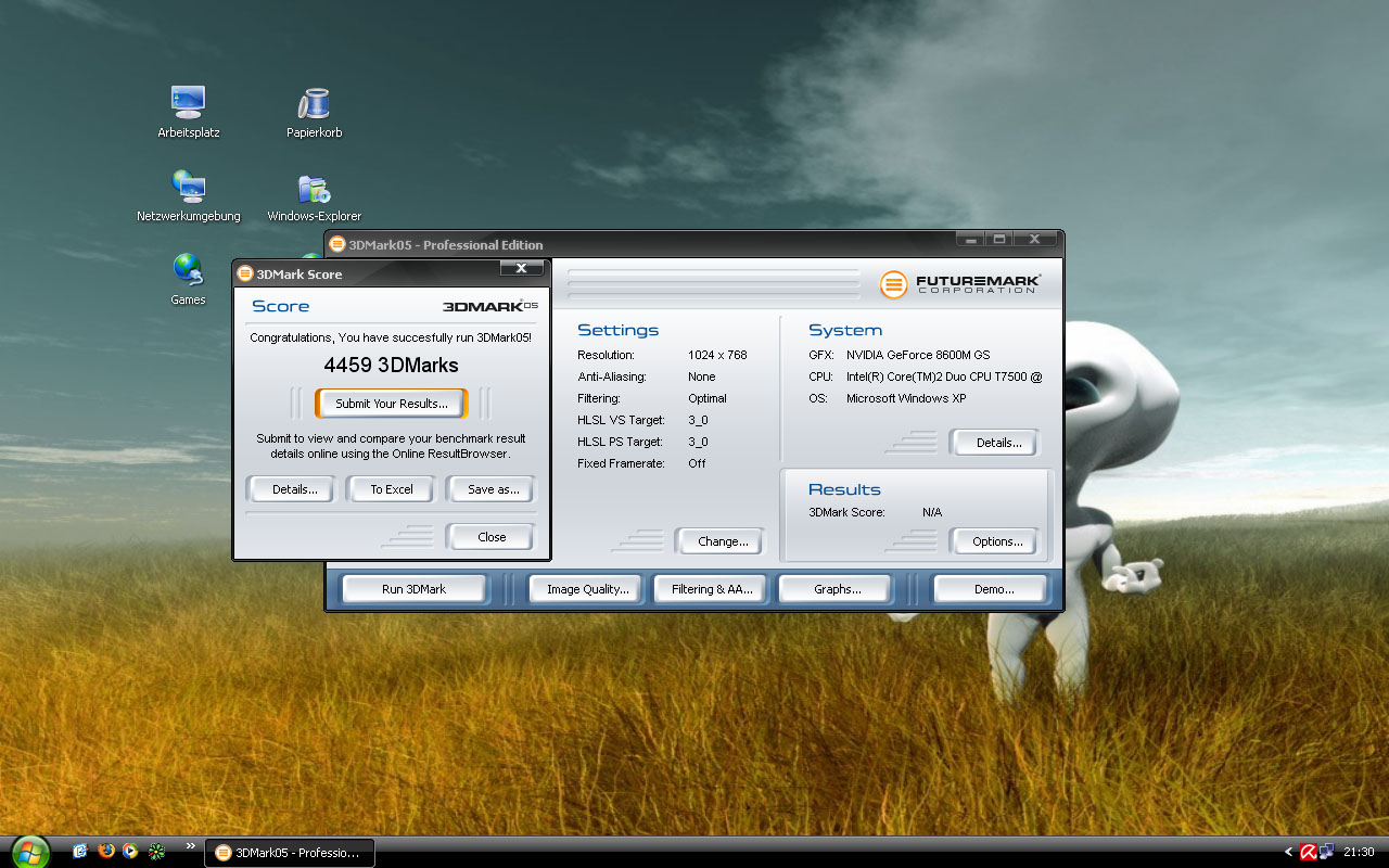

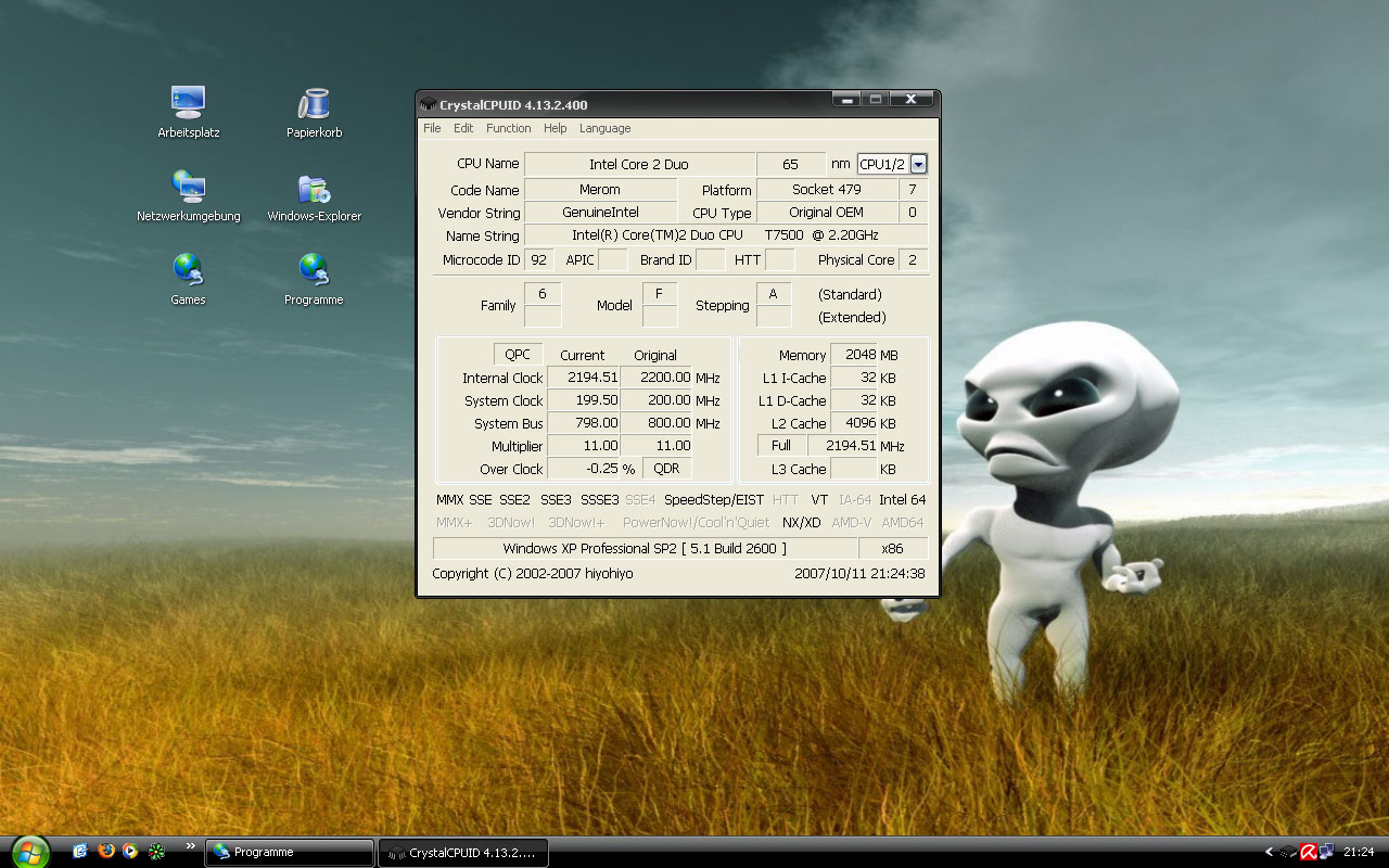

So hab mal einen 3Mark05 durchlaufen lassen. Den 2006 hab ich leider nicht.
Neben bei noch ein Screen von Cristyl CPUID.

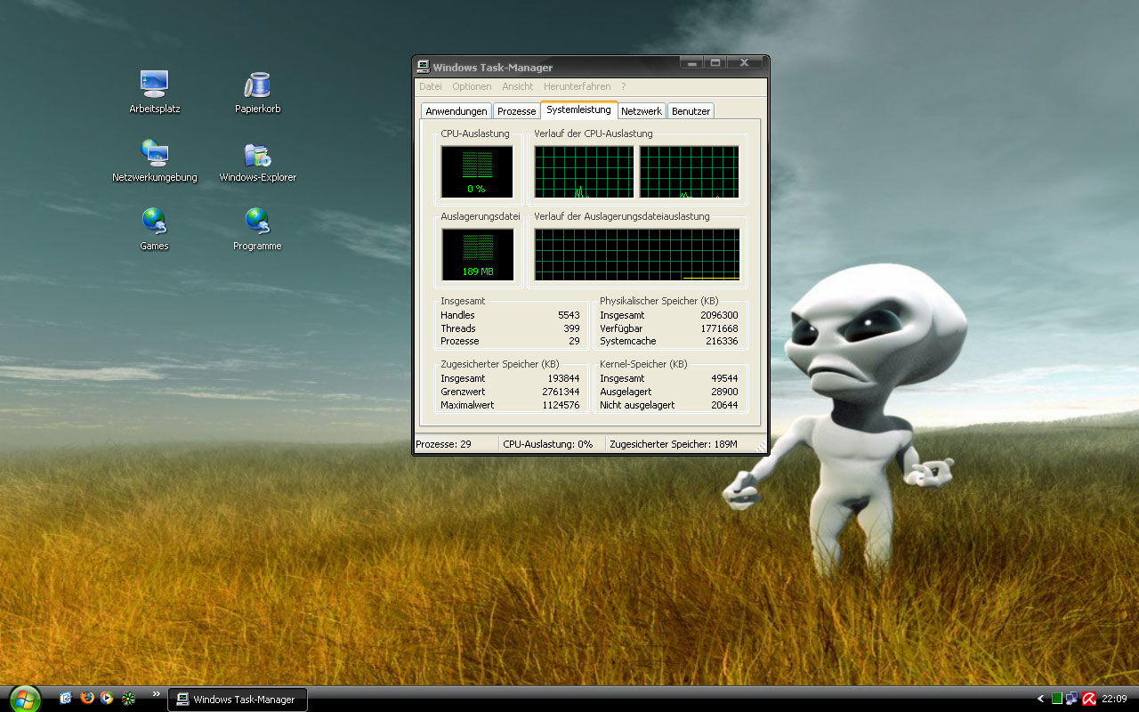

Hi Leute,
Ich hab mal nen Screenshot von meiner Systemleistung gemacht.
