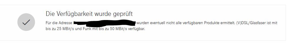

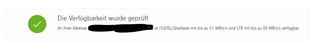

Anbei Screenshots wie die Telekom Prüfung bei 50 und bei 25Mbit aussieht:
Die Adressen sind keine 100m Entfernt. Der 50Mbit Anschluss ist der von mir besagte "schlechteste 50Mbit". Es kommen nur 42Mbit an. Der 25Mbit Anschluss wird technisch weit mehr können (gehe von 35-40Mbit aus) aber das interessiert die Telekom dann wieder nicht. Die gehen immer auf Nummer sicher, ok beim manchen Speedport Router ist das auch kein Wunder, ein halbwegs gutes VDSL Modem sollte es schon sein. Also bitte keine Fritz!Box 7390/7570. Eine 7362SL/7412/7430/7490/7560/7580/7590 sind schon OK wobei die 75xx Serie ggf. noch reifen muss.
