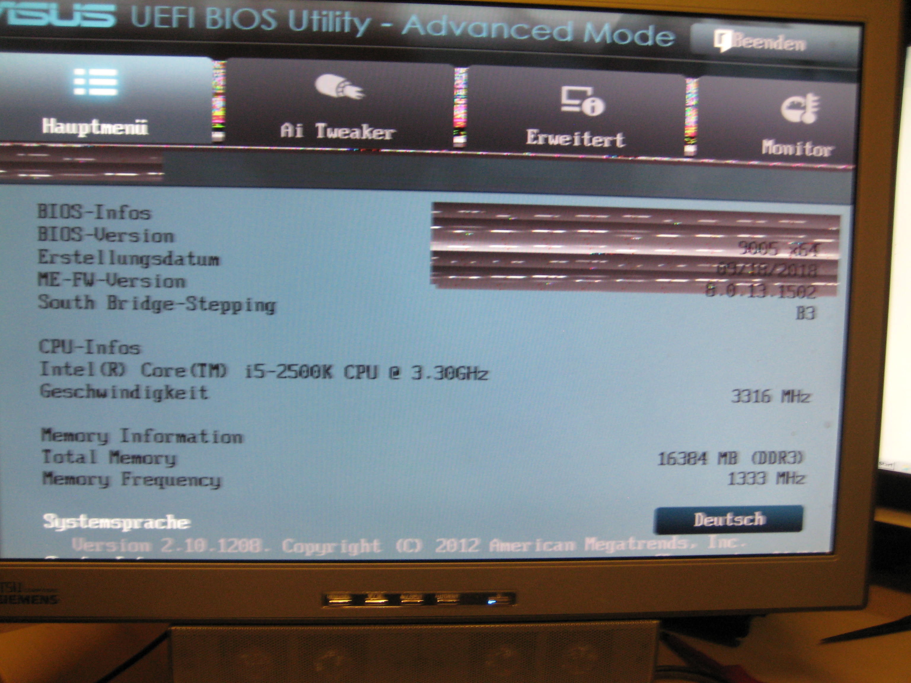

Habe das neue Board installiert.
Bios update geht nicht -der Bildschirm sieht so aus:

Cmos reset ,Jumper umgesetzt - die Auflösung des Bildschirmes erlaubt kein weiter scrollen?!

Die Frage wäre, was das genau für ein Board ist und wo das Bios herkommt. Es ist laut Screenshot eine Version 9005 von 2018 (!). Asus hat das weder für das P8H67-M noch für das P8H67-M Pro als Download. Alle verfügbaren Versionen dort sind wesentlich älter. Damit ist ein Update auch gar nicht möglich, höchstens ein Downgrade.
Offenbar setzt diese Version eine höhere Auflösung voraus als der betagte Fujitsu-Siemens-Monitor unterstützt. Evtl. kommst du mit dem Tabulator zum entsprechenden Reiter oben.
Gute Erklärung, versuche gleichmal einen anderen Monitor

Ihr seit hier wirklich die Besten!!! Neuerer Monitor - jetzt kann auf EZ Flash zugreifen!!

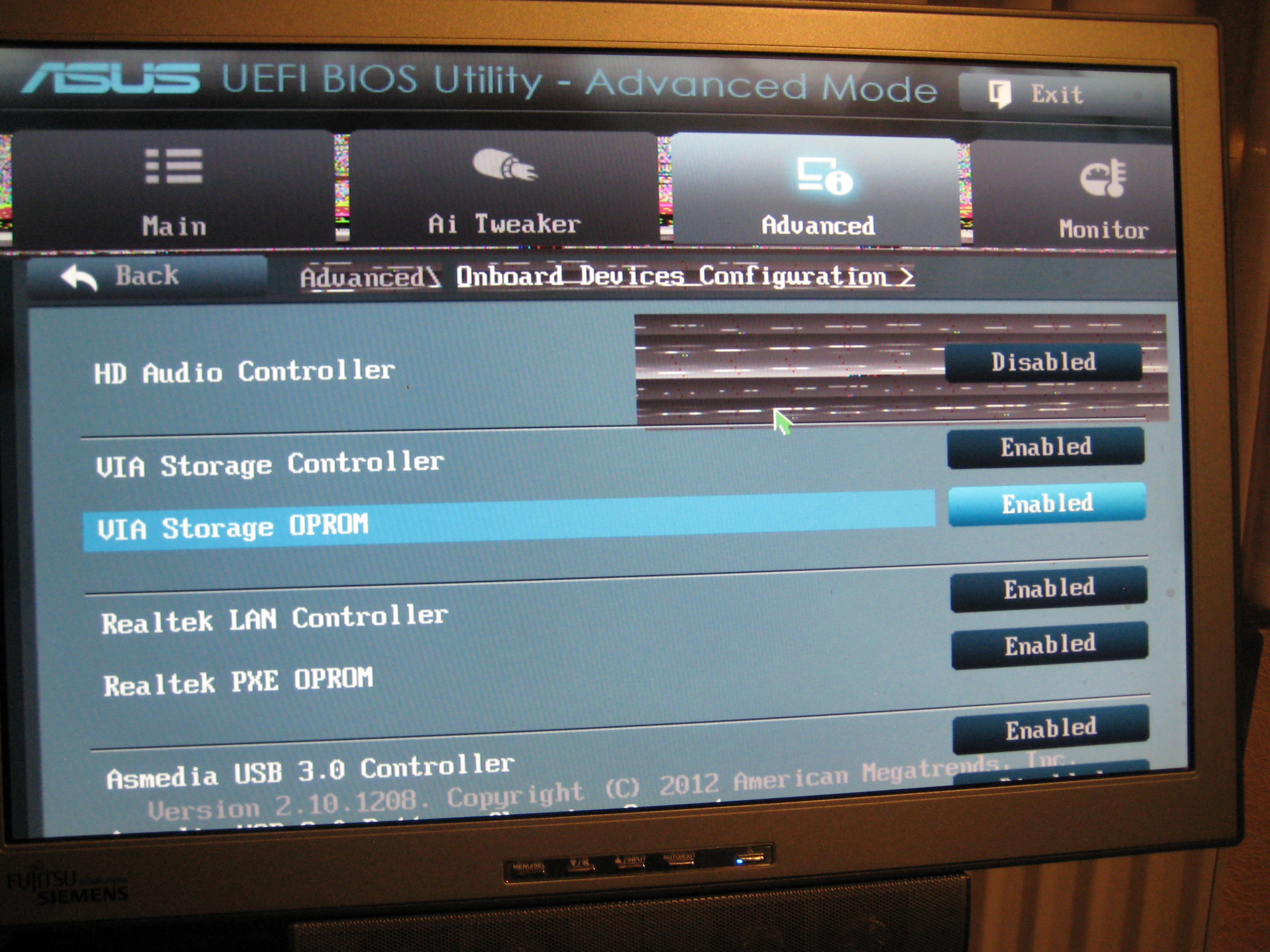

Die Voreinstellungen im Bios sind aber auch nicht einfach zu verstehen,
und nicht gerade selbsterklärend.

Nervig: CPU Lüfter läuft unverändert auf Hochtur, die Temperatur liegt bei 28 Grad , die Kühlrippen fühlen sich kalt an.
Finde im Bios aber keine Option die Drehzahl zu manipulieren.

Dann lies mal das Handbuch Kapitel 2.6:Achim.H schrieb:Nervig: CPU Lüfter läuft unverändert auf Hochtur, die Temperatur liegt bei 28 Grad , die Kühlrippen fühlen sich kalt an.
https://www.asus.com/de/supportonly/p8h67m_pro/helpdesk_manual/

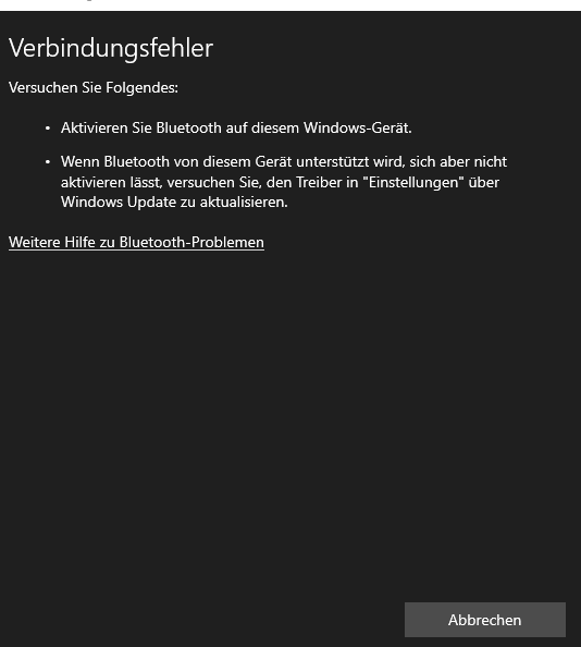

Ich Brauch Hilfe
nähmlich ich kann auf Bluetoth nicht zugreifen auch nicht über die einstellung ,
gäbe ist da eine Lösung das in dem Bios einzuschalten?
Updates von Windows sind alle Installiert.
Weitere Details sind unten zu sehen.

27.05.2024

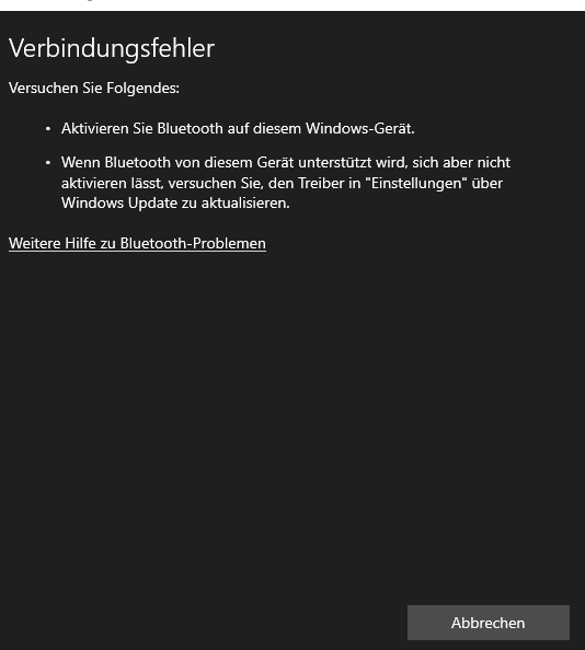

27.05.2024
Gibt es ein Bluetooth-Gerät (Dongle etc.)? Wenn ja, welches?LockeDb schrieb:nähmlich ich kann auf Bluetoth nicht zugreifen auch nicht über die einstellung ,
Nein es gibt kein Dongle , ich hatte früher ganz normal Bluetooth auf dem Board ,
als ich Win 10 installiert hab war Bluetooth nicht mehr da und auch nicht mehr zu finden im Geräte Manäger
im Bios selber weiß ich nicht wie man es aktiviert und finde da auch den Punkt nicht.

Das Board selbst hat kein Bluetooth. Es ist also ein zusätzlicher Controller notwendig (gewesen).LockeDb schrieb:Nein es gibt kein Dongle , ich hatte früher ganz normal Bluetooth auf dem Board ,
