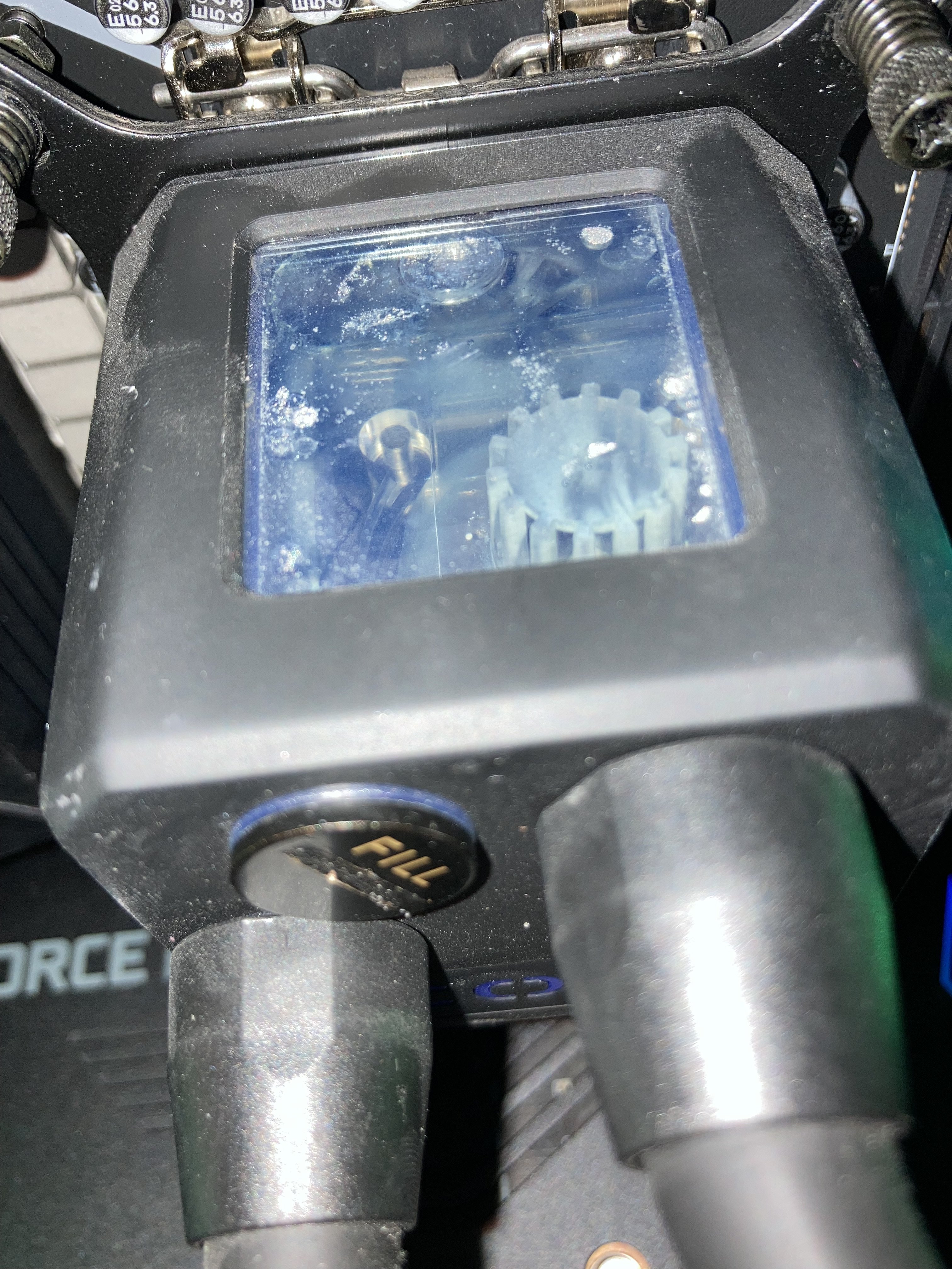

Bekommt die Pumpe überhaupt Wasser? Die Schläuche sind beim Wärmetauscher ja ganz oben

Noch was: Die hat ja ein Fenster, schau mal, ob da Wasser drin ist. Ansonsten Wärmetauscher ausbauen und mit Anschlüssen nach unten halten, dann hören, was passiert.

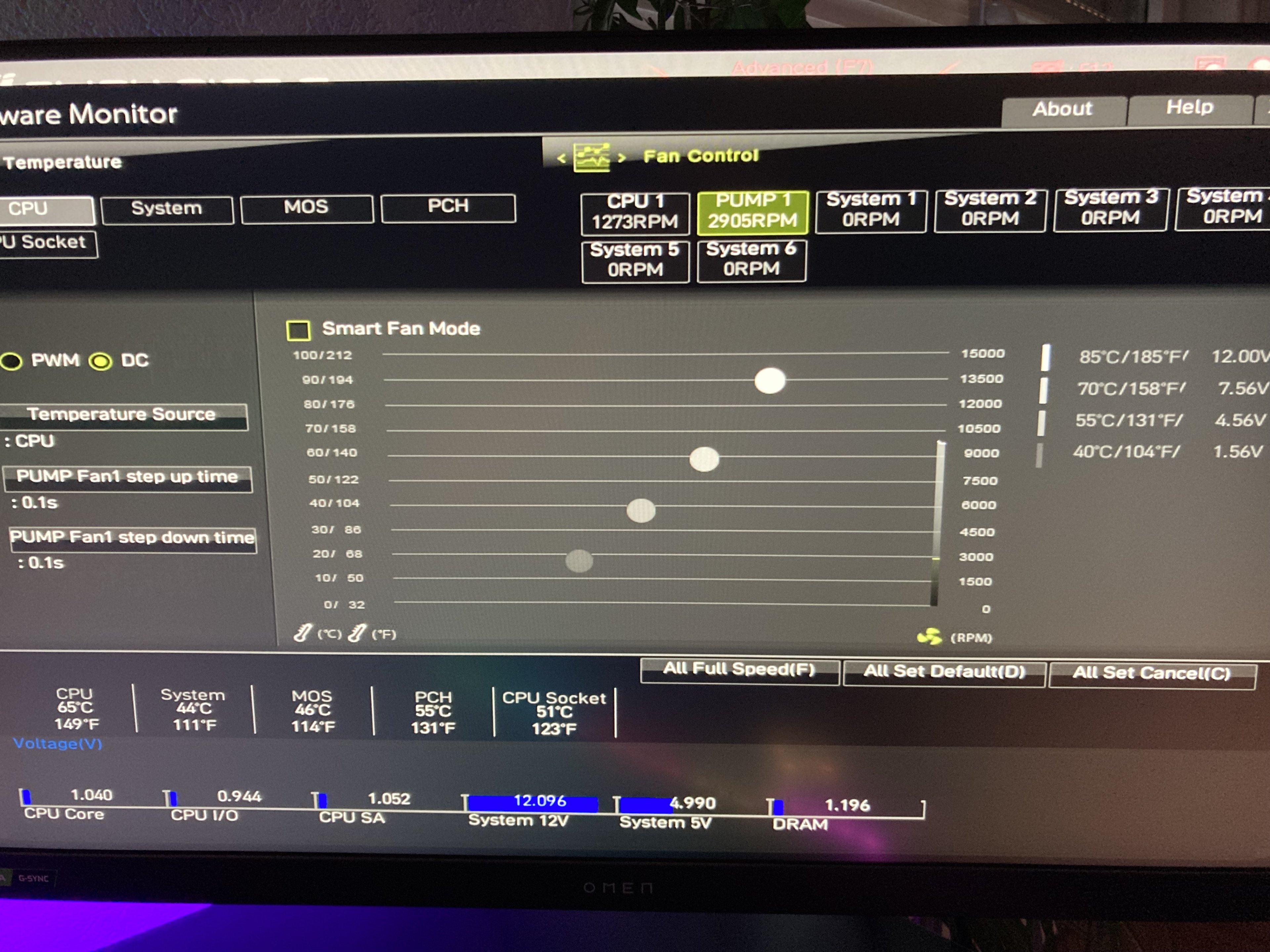

An eine Verstopfung in der Pumpe glaube ich kaum. Du hast aber immer noch nicht geschrieben, was die Pumpendrehzahl ist

Der Pumpenkopf hat doch so ein tolles Fenster, vielleicht kann er dort etwas erkennen.
Ich weiß leider nicht wie das Gehäuse heißt....
Als ich vorhin mal schaute und aufschraubte war die Schraube zumindest instant feucht...
Kannste ja sogar nachfüllen... und den Radiator noch drehen.

Also Pumpe läuft mit ca 2400, was okay ist.

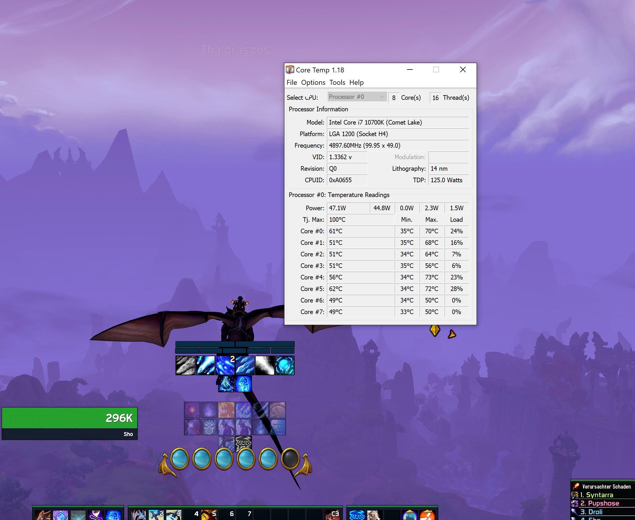

Geht die MHz vom Prozessor regelmäßig runter?

EDIT: @AGB-Leser die CPU spring zwischen 800mhz auf 1300mhz auf 800mhz auf 2000mhz wieder auf 4800mhz wieder runter immer so weiter

Verhalten vom Prozessor ist aber okay
