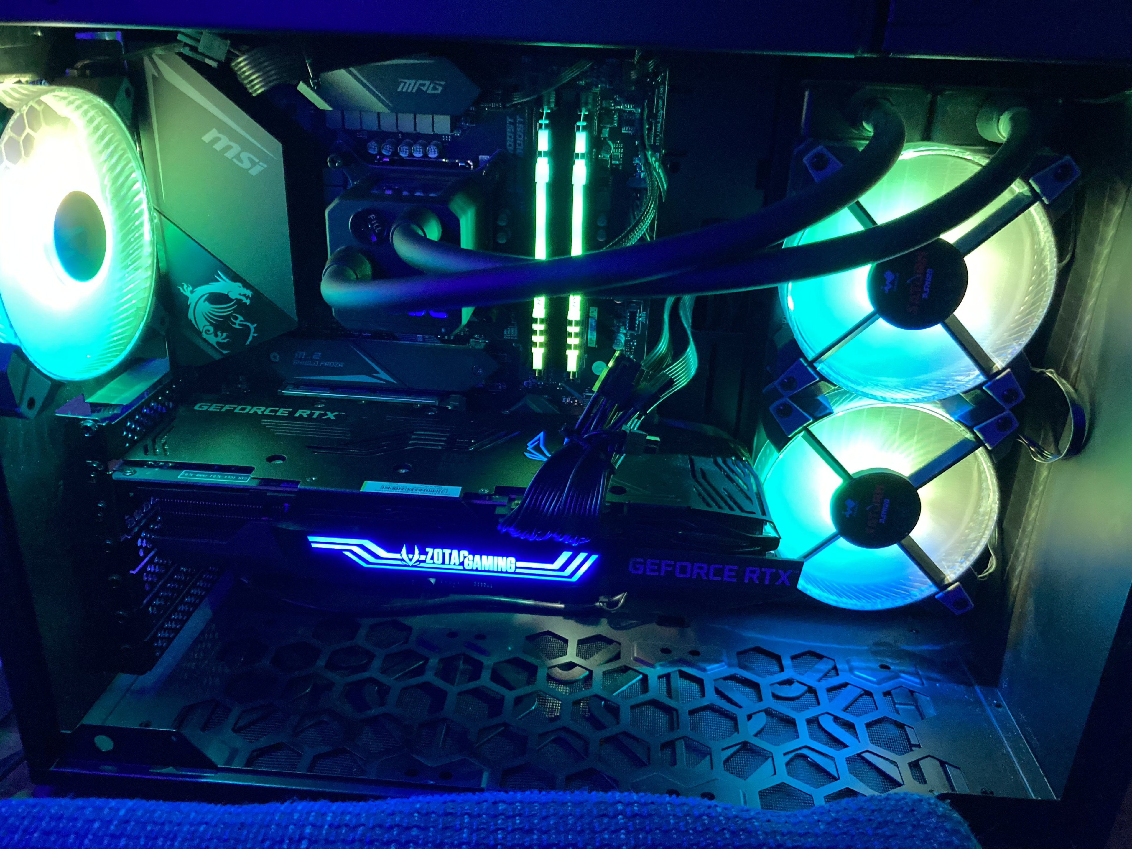

Poste mal ein Bild vom Aufbau.

Lian Li O11 Vision-M
