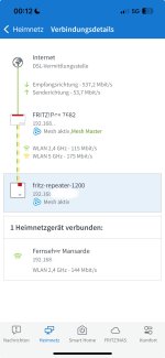

Der Fernseher oben hat aber eigentlich eine gute Verbindung.

Na ja, wie man halt so "gut" definiert und vom Eingangsbeitrag
virus schrieb:
Wie bekomme ich da jetzt eine gute Verbindung hin? Mit einem Repeater klappt es nicht gut.
hörte sich das doch eher anders an, oder? 🤔
Bei der Verbindung wär' allerdings wohl sicherlich noch etwas mehr rauszuholen, wenn man den FR1200 gegen 'nen Tri-Band-Modell (mind. FR3000) auswechselt, so dass die Uplink-Verbindung ein eigenes Funkmodul verwenden kann.
Und warum eigtl. nicht wenigstens auch das AX-Modell für WiFi-6? So wird doch das Potential der 7682 gar nicht ausgeschöpft.
Natürlich geht in Sachen Übertragungsstabilität und -geschwindigkeit nichts über die hier bereits mehrfach erwähnte kabelgebundene Verbindung, insbesondere mit 'nem 500Mbit/s-Tarif. 🤷‍♂️​
kurze Frage zur DSL Vermittlungstelle mit über 500Mbits
ist das G.fast?
okay hat sich erledigt, die 7682 ist eine G.fast Box
die kann beides also Supervectoring 35MHz und G.Fast 212MHz

Wo ist denn der 1200 Repeater?

Der 1200 ist oben. Ich hätte noch einen 3000. Dann werde ich diesen mal anschließen und schauen was da raus kommt.

@virus
Also sind Fernseher, Playstation und Repeater alle im Dachgeschoss?
Warum ist dann die Verbindung zum TV viel besser? Dort würde ich ansetzen bzw kannst du ein Kabel vom Repeater zu Playstation ziehen?
