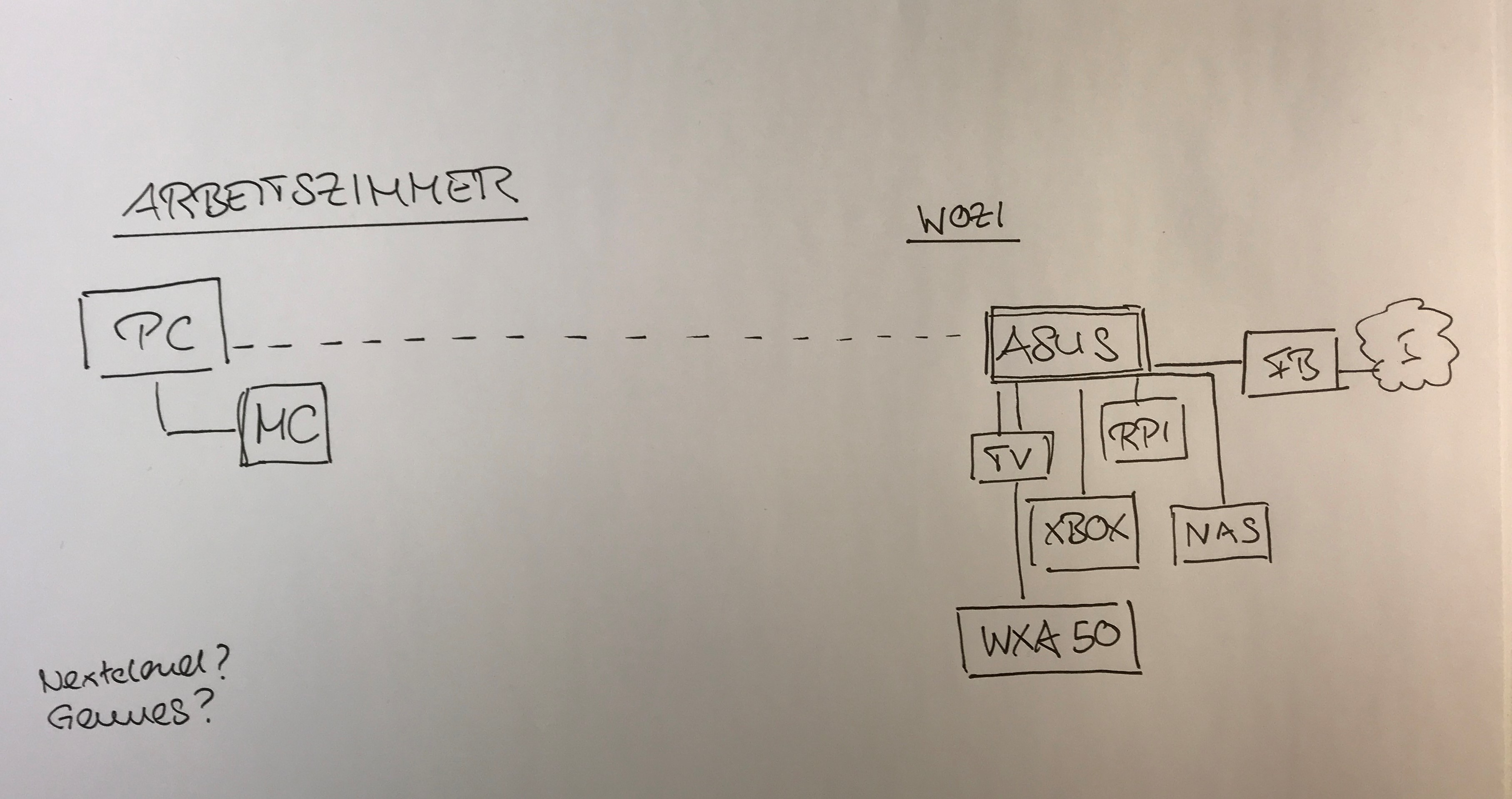

: Ich will mein Selbstbau NAS mit 10 Gbit Karte ausstatten und auch den Hauptrechner, damit es fixe Back-Ups gibt. Ich bräuchte also eine Art Switch mit WLAN, bzw. eine Bridge. Siehe Bild unten (mit dem Unterschied dass an meinem Wireless Router noch eine Anlage, TV und Konsole angeschlossen werden).
Stehen PC und NAS auf der selben Seite der Wand? Falls ja ist das ja kein Problem.
Aber warum genau ist dann der WLAN Speed so wichtig?
Der Asus RT-AC88U steht im Raum daneben am Internetanschluss und macht schon WLAN?
Zeichne mal auf was wo steht.

@h00bi
Ich hab mal gezeichnet ;-) WXA und MC stehen für die Musiccast Geräte (Mutliroom Lautsprecher).
Wo ich das NAS platziere ist noch nicht ganz sicher. Es soll hierauf Zugriff von Unterwegs per VPN erfolgen. Da bin ich mir nicht sicher, ob eine WLAN Anbindung so smart ist. Anderseits, hab ich nun im Blackfriday einen NUC günstig geschossen (und yeah er bleibt komplett lautlos - Bean Canyon i3) - den ich überlege per Thunderbolt 3 an den Hauptrechner anzuschließen, damit Back-Ups hier flott von der Hand gehen.

Ich ja auch - hab auch überlegt den Schreibtisch quasi hinter die Wand zu stellen, damit nur ein Loch bohren muss. Allerdings kommt er sich da mit der Tür aus dem Flur in die Quere, und keine Heizung...
