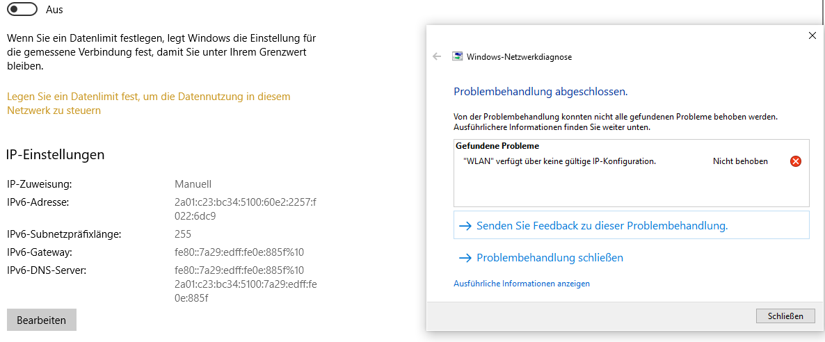

Eine Problembehandlung hat ergeben, dass das WLAN über keine gültige IP-Konfiguration verfügt. Genau dasselbe hat mein Smart-TV erst auch gesagt, nun klappt es aber beim zweiten Anlauf. Beim PC leider nach wie vor nicht.

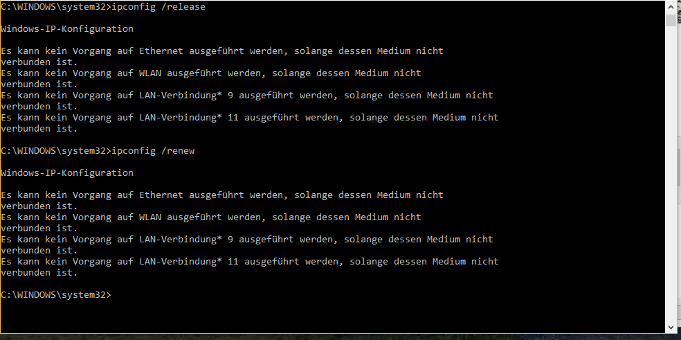

Ipconfig release und renew hab ich schon probiert, das Ergebnis habe ich als Bild angehängt. Auch mein Netzwerk habe ich über Windows zurückgesetzt und neu gestartet, ohne Erfolg. Auch ein Routerneustart hat nichts gebracht.

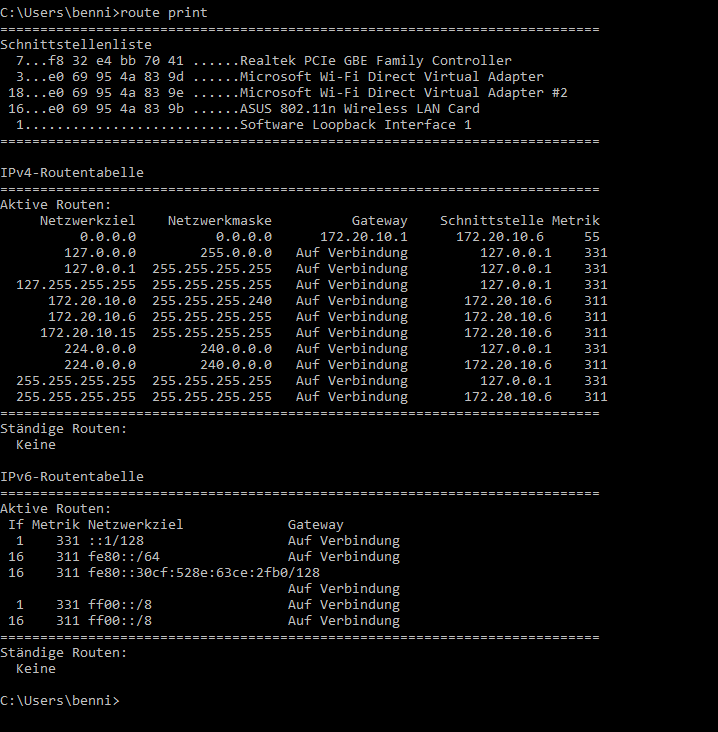

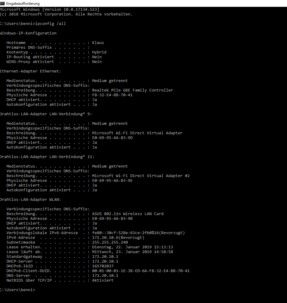

Anbei ipconfig /all und route print.

Was bedeutet InSSIDer und welche Dämpfung? ^^
VG Benni

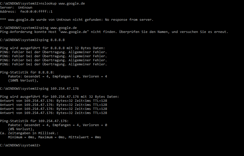

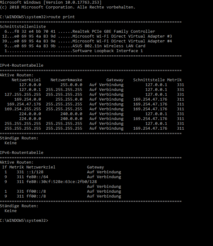

Sorry, ich glaube ich hab vorhin Quatsch gemacht und die Ergebnisse gepostet, als ich mit meinem Hotspot verbunden war... Nochmal das Ganze:
Kannst du da was rauslesen? :)

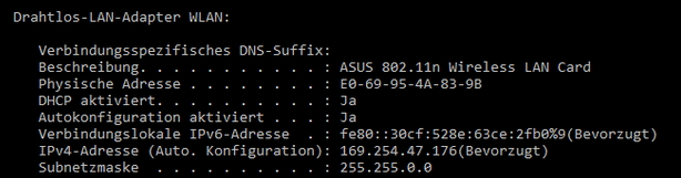

OK, dann sieht es jetzt anders aus:
Du erhältst keine IP Adresse, nur eine Link-Local 169.254er IP.

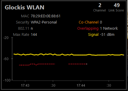

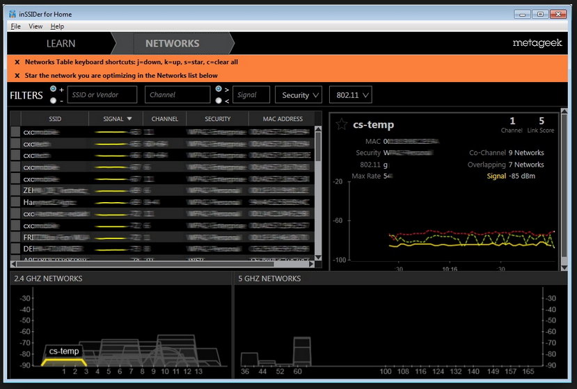

Prüfe mal mit InSSIDer, verlinkt, die Signalstärke/Dämpfung und poste das Bild.
Da der Rechner auch LAN hat, funktioniert es, testweise, darüber?
OK, 51db ist ein sehr guter Wert.
Irgendwie bekommt dein PC vom Router über dessen DHCP keine IP.
Vermutlich gehen Tablet/Handy über den gleichen Router und bekommen aber eine IP.
Kannst den PC testweise über LAN mit dem Router verbinden?

Was mir in den Screenshots aufgefallen ist, ist dass IP Routing: nein da steht. Hat das was zu bedeuten?
Wo steht das?
Da aber aufgrund der 169er IP keine Gateway vorhanden ist ist es nur logisch das kein Routing vorhanden ist. ;)

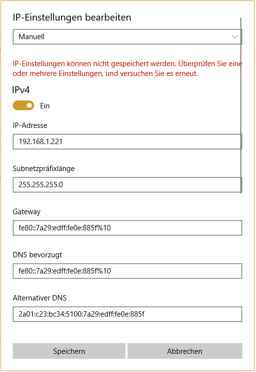

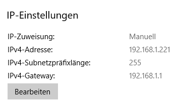

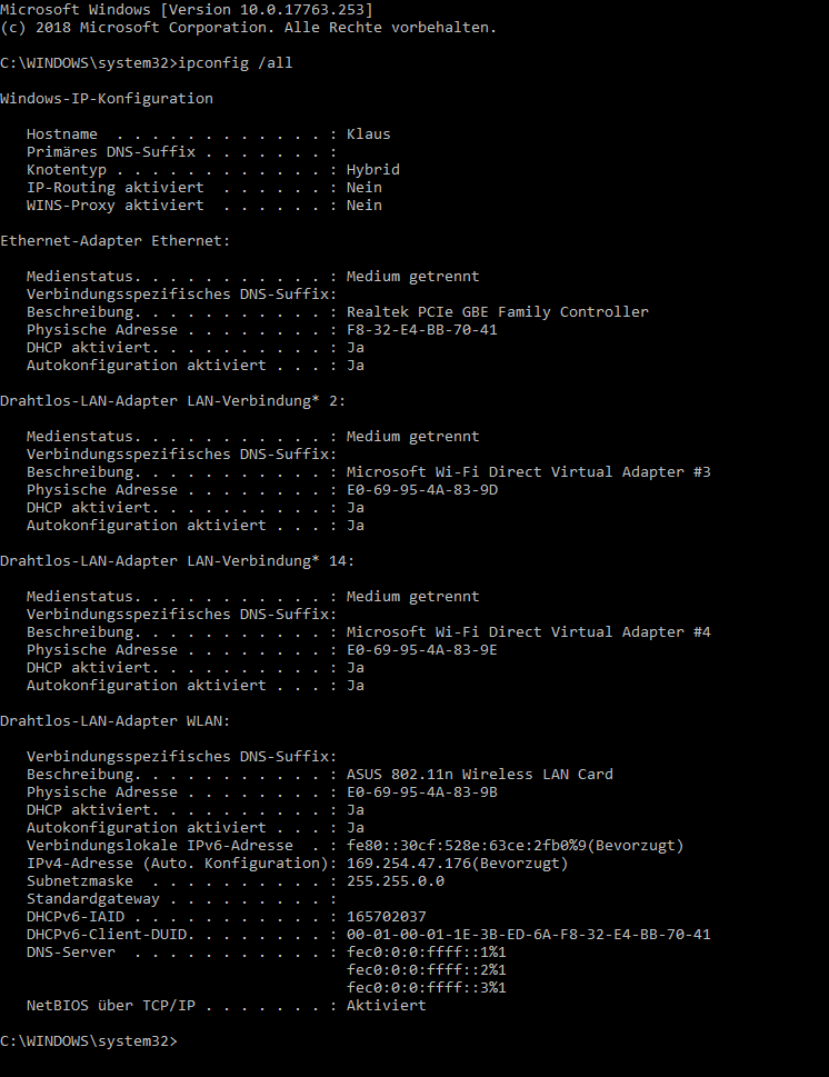

Habe ich das halbwegs richtig eingegeben? Blicke bei den ganzen Daten nicht richtig durch. Es hat jedenfalls leider bisher nichts gebracht :(

DNS und Gateway bei IPv4 darf keine IPv6 Adresse sein.
Dort die IP deines Routers eintragen. Ich vermute 192.168.1.1, aber ich weiß es nicht.
Deswegen meckert auch Windows, dass die Konfiguration falsch ist.
IPv6 kannst du in den Adapter Einstellungen auch aus machen.
Seltsam ist es aber alles. Vielleicht will der WLAN Adapter auch einfach nicht mit dem Roter zusammen arbeiten.
Ist es denn überhaupt das 192.168.1.* Netzwerk?
Verbinde dich nochmal per LAN und rufe "ipconfig /all" und "route print" ab und poste die kompletten Ergebnisse.
Im Screenshot Problem 10, relativ weit oben
Steht bei mir auch auf "nein"
Bezieht sich wohl darauf wenn der Computer selbst als Router, durch Routing und RAS, fungieren soll.
