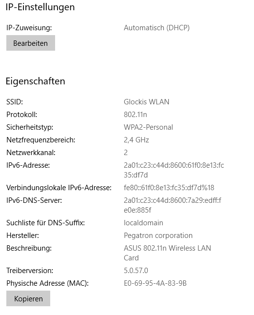

Ich hab mal noch ein paar Daten angehängt, falls uns das weiterbringt
797857
Wlan 2,4 Kanal auf
1 7 13 bei 20 mhz oder 3 11 bei 40 mhz
https://www.elektronik-kompendium.de/sites/net/1712061.htm
ist aber nebensächlich
Sollte dennoch vom DHCP die Adresse bekommen
Da fehlt eine IP4 Adresse sicher den DHCP nicht ausgeschalten?
Bzw sicher keine zwei Geräte im Netzwerk die DHCP?
oder 172.20.10.1 ist untypisch sicher nicht irgendeine IP Passtrought Bridge Modus Funktion aktiviert?
Das ist nämlich nur dafür da wenn man einen Router dahinter betreiben möchte und man kann das Wlan von der Box dann nicht mehr nutzen
Reset dein Modem und stell höchstens deine Wlan ssid ein und das Passwort
Die O2-Router-IP lautet in der Voreinstellung 192.168.1.1.
Dann muss dein Pc usw irgendwas zwischen 192.168.1.2-254 bekommen
