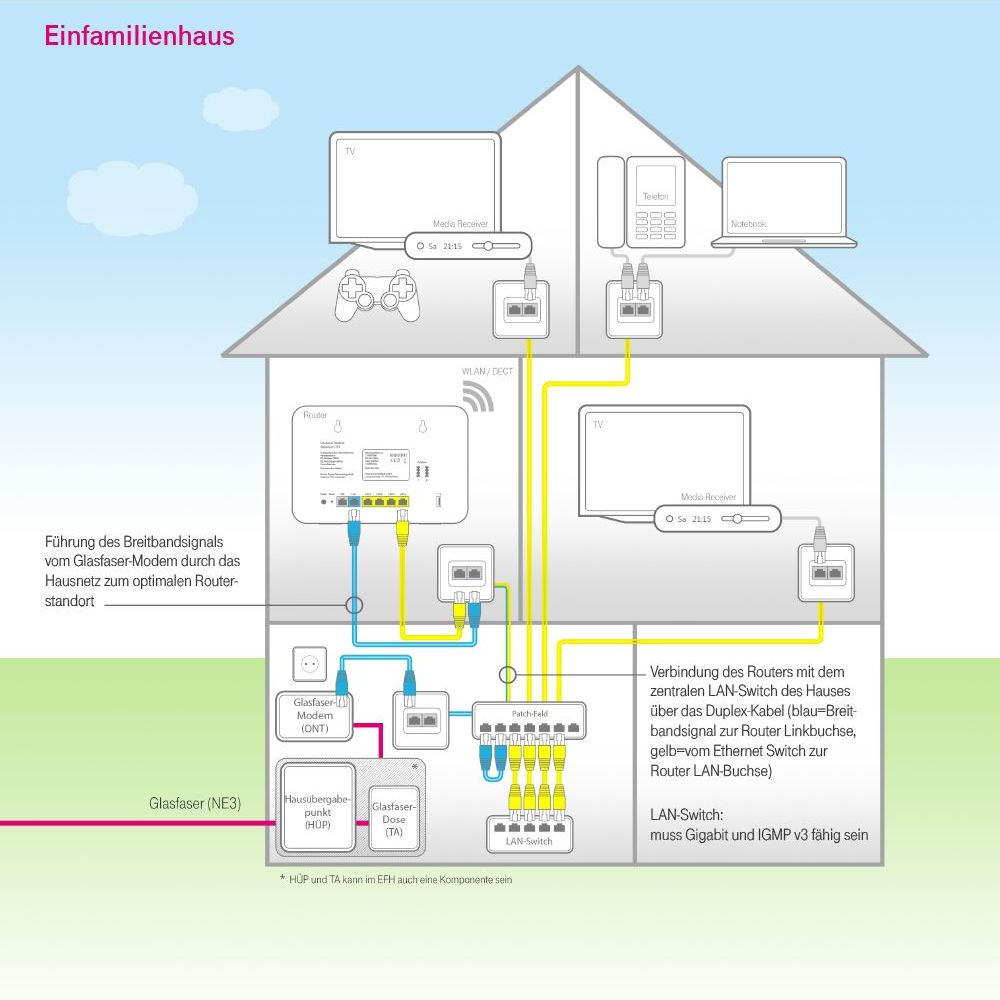

Perfekt. Dann sollten alle Kabel zentral auf einem Patchpanel enden, wo du wie eine Telefonisten vermitteln kannst. Glasfaser kommt häufig mit einem ONT, dem Glasfasermodem. Das gibt normale LAN-Buchse aus. Das "patchst" du ans Patchpanel hoch zum Router, der dir Internet, Telefon, WLAN macht. Vom Router wieder runter (Duplex) zum Patchpanel, wo du einen Switch speist. Der wiederum speist je nach Wunsch weitere LAN-Buchsen. Ist im 3. Stock schwaches WLAN, weil der Router im 1. Stock steht, einfach einen weiteren AP aufbauen. Am besten innerhalb eines Herstellers bleiben.
Siehe Vorschlag der Telekom.
