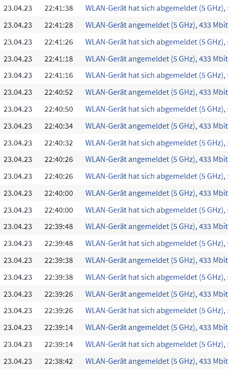

im privaten Netzwerk habe ich 3 Laptops (2x Lenovo, 1x HP) per WLAN im Einsatz. Beim HP Laptop sehe ich aber in der FritzBox (4790) ständig an-/abmelde Meldungen.
Sporadisch kriegt man mir, dass die WLAN Verbindung kurz weg ist. Im Gegensatz zu den beiden Lenovo Laptops ist auf dem HP Laptop Windows 11 Home 22H2 22621.1555.

Kann man irgendwie erkennen, ob die Trennung vom Laptop der FritzBox kommt?

Einfach ein extra Name in der Fritz!Box für jedes Frequenzband einrichten (ABC2 und ABC5 oder so).
Dann verbinden und beobachten. Wenn keine Meldungen im Log erscheinen ist die Fritz!Box Schuld das es zur Meldung kommt weil sie das Gerät auf 2,4Ghz schubsen will.
Die Funktion BandSteering ist aber eine Bestandteil des WLAN Standard. Realtek scheint das nicht sauber umzusetzen. Grund ist also dein WLAN Modul/Treiber aber Ursache die Fritz!Box.

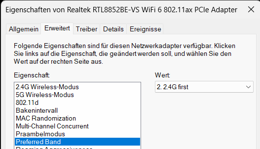

Ich habe vorerst den Treiber 3x drüber installiert. ;) Ein Versuch wert. Außerdem habe ich preferred auf 2,4 GHz eingestellt.
Ich muss das die tage beobachten und vielleicht das eine oder andere noch ausprobieren.
Ich werde dann hier kommentieren, wenn die Lage stabil bleibt und was ich noch gemacht habe.
